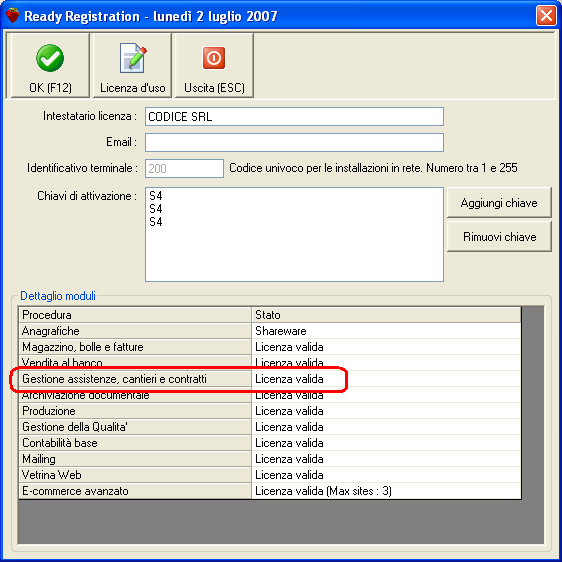

Prima di tutto controlla da ? / ATTIVAZIONE LICENZA che la chiave sia stata identificata correttamente

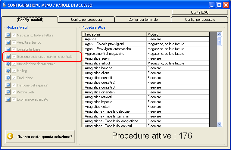

Se qui sembra tutto a posto vai su UTIL/CONFIGURAZIONE MENU e vedi se il programma ha rilevato correttamente l'attivazione del modulo

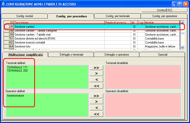

Se anche li' e' ok, allora sempre da UTIL/CONFIGURAZIONE MENU controlla che il menu che ti interessa sia attivo per tutti i terminali e tutti gli operatori che hai configurato

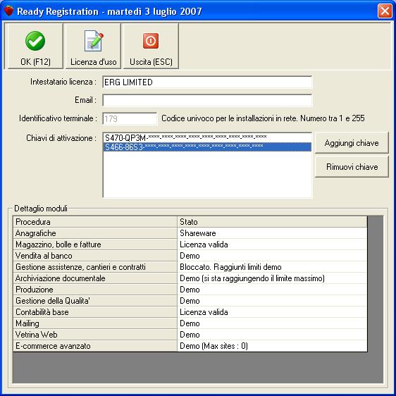

Salve, ho controllato attraverso le procedure da voi descritte le impostazioni di ready che riguardano la gestione dei cantieri, e a mio parere la chiave di attivazione è errata (nn riguarda la gestione dei cantieri ma magazzino e bolle ... visto che quando apro la finestra con la chiave di attivazione mi da su gestione cantieri che è in demo e su magazzino bolle e fatture. Aspetto vostre notizie.
02/07/2007 15:23
Inviaci uno screenshot della finestra dove hai inserito la chiave. Quasi sicuramente hai sbagliato ad inserire la ragione sociale dell'azienda
02/07/2007 15:26
In base al vostro contratto vedo che avete 2 chiavi distinte (separate dalle chiavi di magazzino) per attivare il moduli "Gestione assistenza, cantieri e contratti"

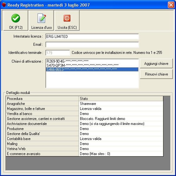

Ecco lo screenshot della finestra di inserimento delle chiavi ... la prima non è utilizzata, la seconda è quella che abbiamo sempre avuto per magazzino, bolle e fatture mentre la terza è quella nuova da voi inviata per la gestione dei cantieri.
03/07/2007 12:47
Prova ad eliminare la prima chiave di attivazione R269 e lascia solo le ultime due.
GioDream84
03/07/2007 13:54
GioDream84
Il problema persiste anche cancellando la prima chiave di licenza e riavviando ready.
03/07/2007 14:23
La chiave del modulo "Gestione assistenze, cantieri, contratti" e' quella che inizia per S466-86S3..... Se il modulo non si attiva sicuramente quella chiave non e' inserita in maniera corretta. Prova ad eliminare quella chiave ed a reinserirla. Controlla bene di inserire correttamente tutte le lettere ed i numeri
03/07/2007 14:28
Trovato..... In mezzo alla chiave hai scritto QJ53 invece e' QJS3 (hai scambiato una S per un 5)

Perfetto, problema risolto, l'errore era proprio quello, nel fax che ho ricevuto con le chiavi di attivazione c'era un cinque corretto a penna (se nn erro) che in realtà è una S.
Grazie 1000!
