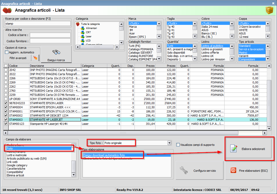

Parlando degli articoli gia' codificati a magazzino, da ELABORAZIONI si puo' forzare un download delle foto, come mostrato in figura In pratica il sistema analizza tutti gli articoli selezionati (sfruttando codici a barre, marca e codice produttore a seconda di cosa e' inserito in ognuno) e cerca di trovare una foto utilizzabile su IceCat. Se la trova la foto viene aggiunta all'anagrafica (ma solo se l'anagrafica non ha gia' una foto)
