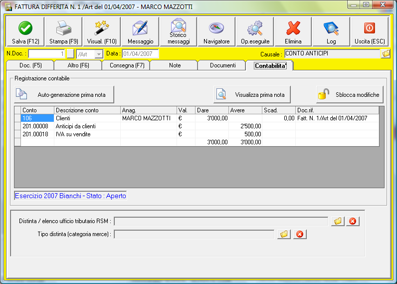

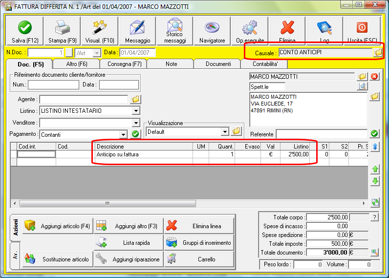

Supponiamo di creare 2 fatture: Una come anticipi su forniture di 3000 euro La seconda come vendita articoli
04/07/2007 14:29
La prima fattura, dove il corpo documento conterrà la seguente dicitura
04/07/2007 14:32
Sara' quindi contabilizzata in questo modo:

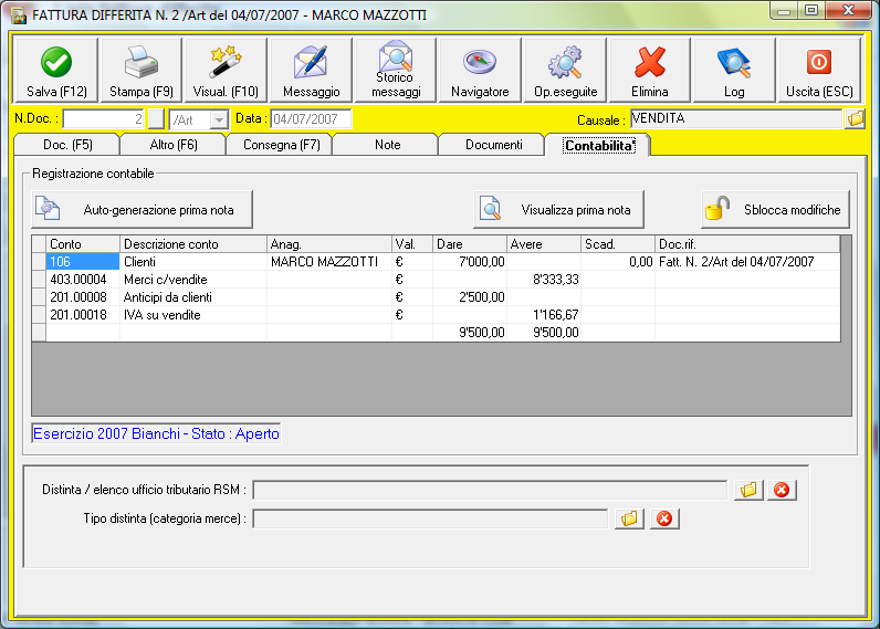

Quando arriva il momento dell'evasione:
04/07/2007 14:37
Verrà stornato CLIENTI CONTO ANTICIPI e contabilizzato il materiale venduto:

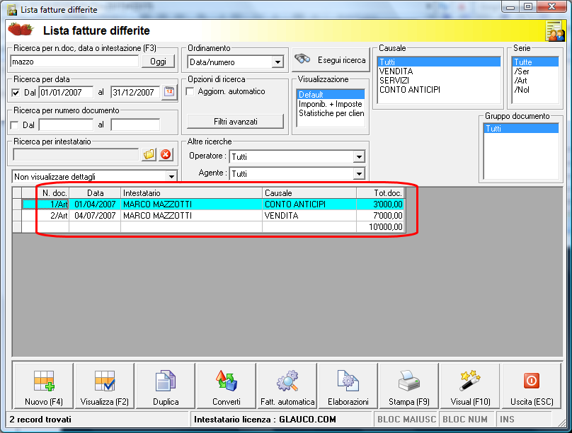

Buongiorno, non ci siamo con gli importi dei documenti (difatti nell'ultima schermata la quadratura dovrebbe essere 10.000 / 10.000 e non 9.500 / 9.500)
La prima fattura (anticipo) è: 2.500,00 + 500 IVA = 3.000,00 La seconda fattura (vendita), avete movimentato merci per EUR 8.333,33 + 1.166,67 IVA = 10.000,00
Il conto [anticipi da clienti] è stato stornato correttamente, ma nel castelletto IVA non risulta stornata l'IVA della fattura di anticipo (i suddetti 500 EUR che dovrebbero portare a quadrare tutta la movimentazione...)
Come facciamo? Che tipo di modifica bisognerebbe far fare all'automatismo?
04/07/2007 20:43
Scusa ma non ti seguo.
La prima fattura (anticipo) è: 2.500,00 + 500 IVA = 3.000,00 La seconda fattura (vendita), avete movimentato merci per EUR 8.333,33 + 1.166,67 IVA = 9.500,00
Se non ci fosse la fattura d'anticipo sarebbe 8.333,33 + 1.666,67 ed è l'IVA conteggiata nelle 2 fatture sopra.

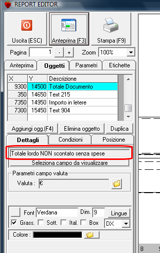

Mi rimane comunque un dubbio circa la fattura di vendita: nella schermata che hai allegato il totale CORPO è 5.833,33 (mentre il totale MERCE è 8.333,33).
Se stampassi la suddetta fattura il totale MERCE 8.333,33 verrebbe esposto da qualche parte? Ti chiedo questo perchè esportando l'80% dei ns. prodotti è necessario che al doganiere che prende in mano la ns. fattura e che farà la bolletta doganale, salti subito all'occhio il totale della merce che stiamo esportanto (senza ovviamente mettersi a ricalcolare il totale della merce sommando articolo per articolo).
05/07/2007 12:02
Per stampare il totale merce escluso lo sconto puoi usare il seguente campo:
