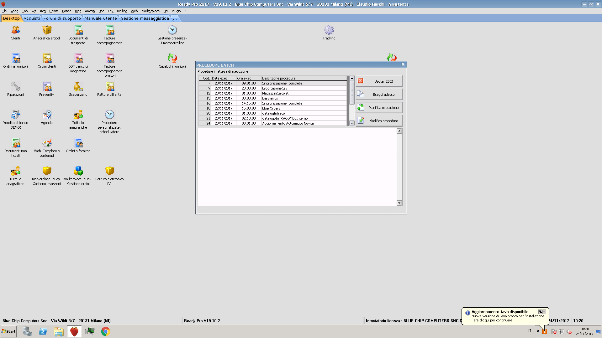

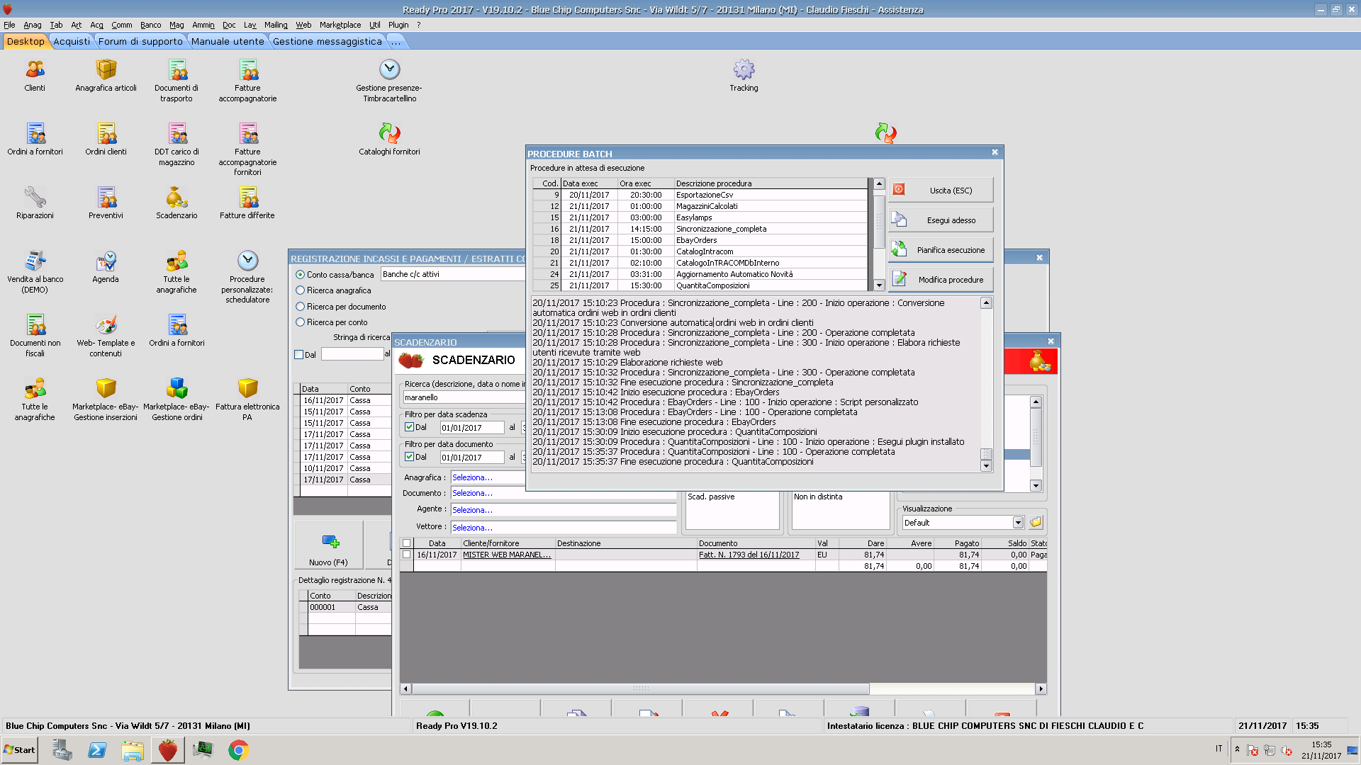

Le procedura SCADENZARIO sullo sfondo direi che e' stata aperta dalla finestra incassi e pagamenti come finestra "modale", ovvero in attesa di conferma di una qualche operazione. Ed in questa modalita' nessuna procedura automatica o altri automatismi possono essere eseguiti.
Se volete che le procedure batch procedano senza interruzioni non dovete lasciare finestre aperte in attesa di completamento di una qualche operazione

eppure oggi non c' era nessuna finestra aperta.... nessuna procedura è partita..
24/11/2017 10:23
inoltre vede aperte finestre che non esistono...
24/11/2017 11:11

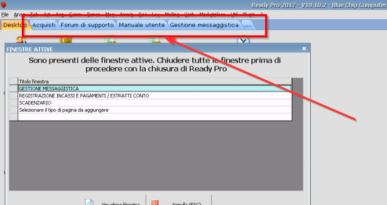

Ha gia' controllato negli altri TAB?
24/11/2017 11:11
no, ma non vengono mai usati. E ho crashato ready per aggiornarlo e farlo ripartire
27/11/2017 09:31
L'unico consiglio che posso darvi e' di avviare quella sessione separata per far eseguire le procedure automatiche e di non usarla per fare altro. Se aprite altre procedure, e rimangono aperte per qualche motivo, le procedure automatiche poi e' normale che possono non avviarsi

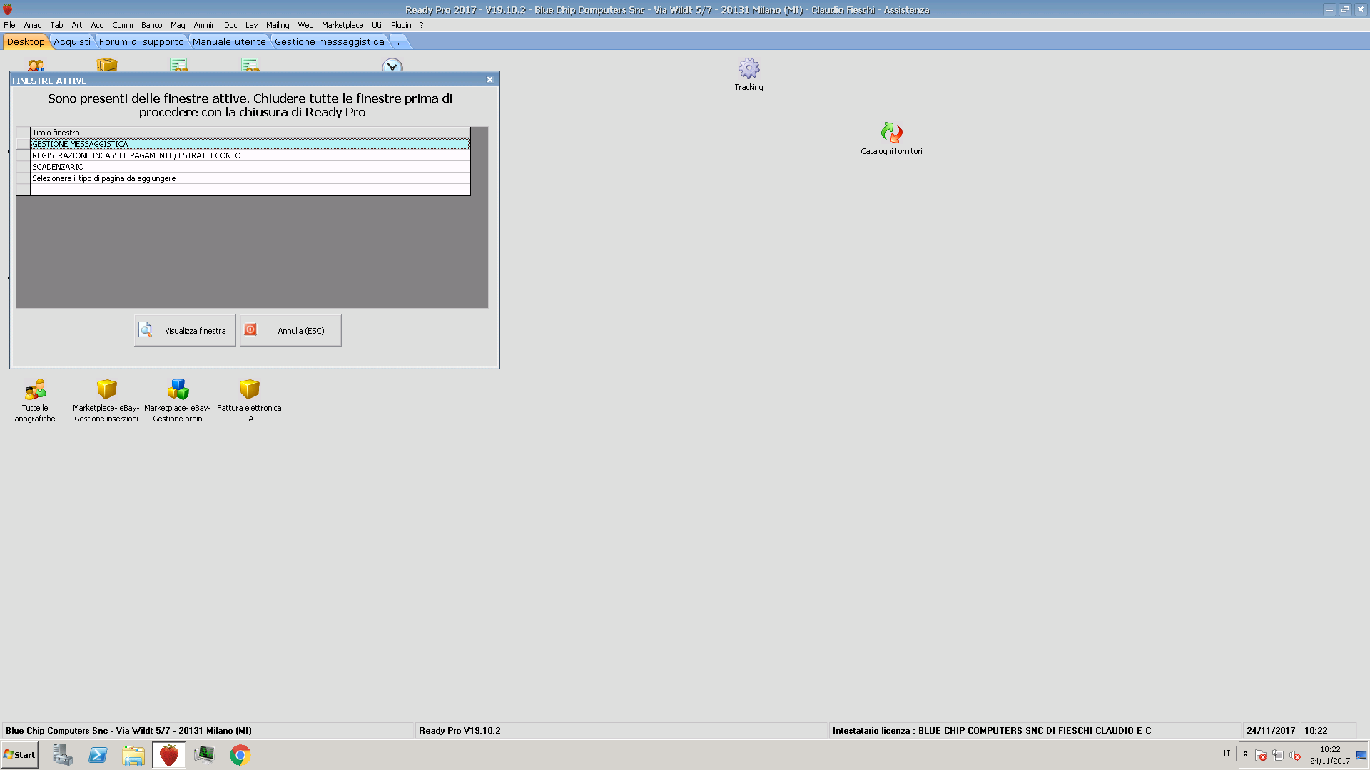

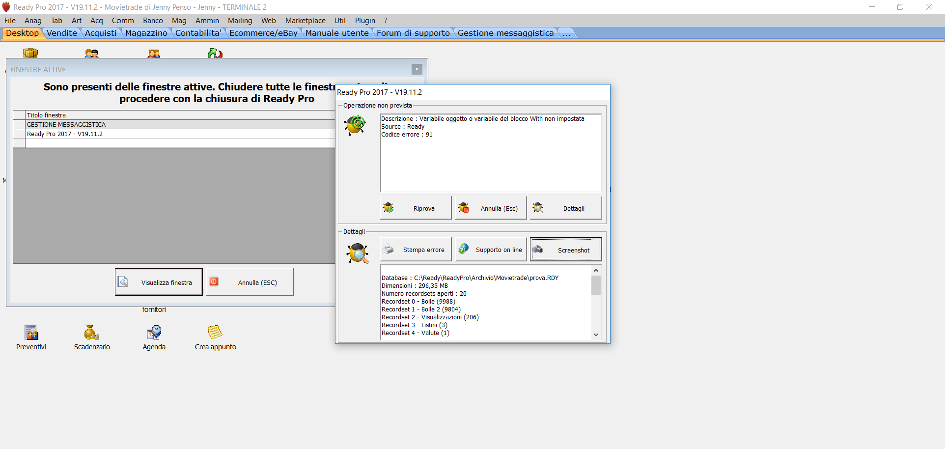

Buongiorno ragazzi. Anche io ho lo stesso problema. Ready funziona in maniera rallentata e quado lo chiudo appaiono le scritte
SONO PRESENTI DELLE FINESTRE ATTIVE
e non mi fa chiudere il programma. Cliccando all'interno mi da codice errore 91
non riesco a lavorare.
10/12/2017 15:01

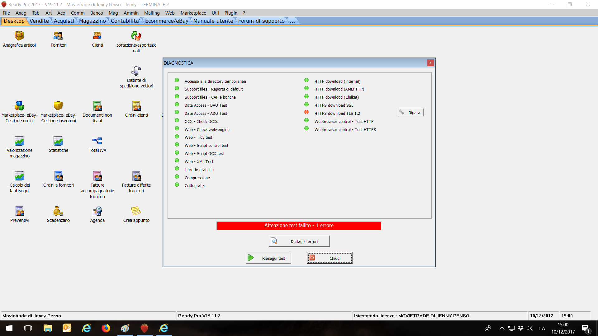

Ho risolto parzialmente il problema... quando apro ready automaticamente mi apre la linguetta GESTIONE MESSAGGISTICA .. se la chiudo manualmente poi non mi da più il problema, come faccio ad evitare ce si apra?
Inoltre nella diagnostica mia da il seguente problema (v/allegato)
Ho fatto quello che indicate cliccando il pulsante "ripara" ma non si risolve.
Potete aiutarmi? Grazie

Citazione: Buongiorno ragazzi. Anche io ho lo stesso problema. Ready funziona in maniera rallentata e quado lo chiudo appaiono le scritte
non riesco a lavorare. Il problema e' dovuto alla procedura di gestione messaggistica che molto probabilmente non e' configurata correttamente e quindi rimane in stallo nel tentativo di inviare qualche email (e' una ipotesi non potendo vedere la configurazione). Le chiedo di aprire un nuovo thread separato da questo in modo da poter approfondire la cosa, e cosi' da potervi indicare cosa controllare per configurare correttamente la procedura di gestione messaggistica

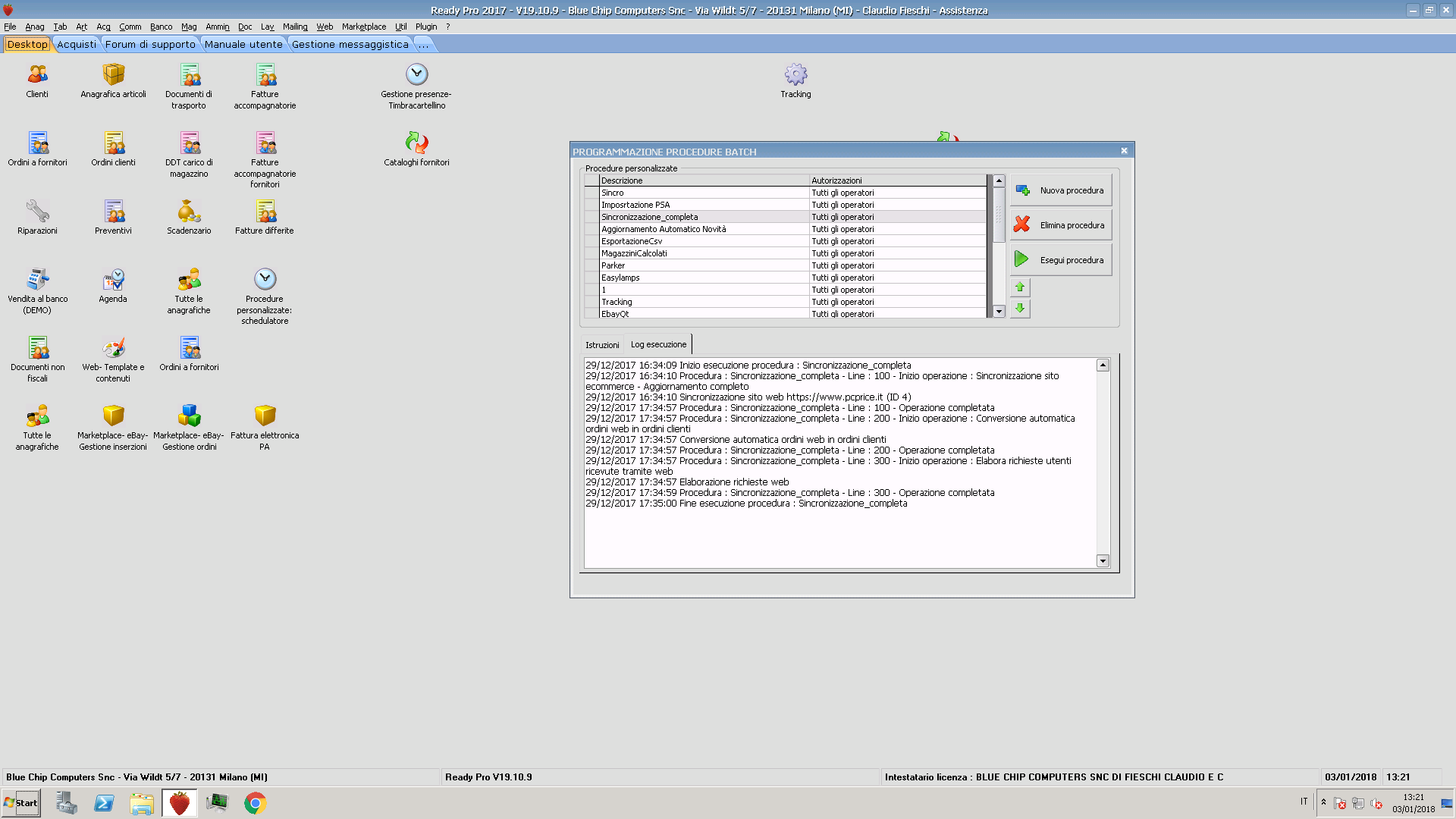

Continua a capitare, e stavolta non ho trovato alcuna procedura o requester attivo. é bloccato dal 29!!
03/01/2018 15:17
Se e' fermo sicuramente c'e' qualche finestra ferma in qualche altro tab od in background. Purtroppo gli unici suggerimenti che rimangono validi sono quelli gia' dati in precedenza

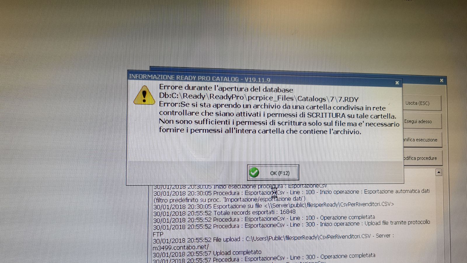

Anche oggi è successo purtroppo... come possiamo risolvere?
01/02/2018 08:52
Ciao, purtroppo gli unici suggerimenti che posso dare sono quelli gia' dati in precedenza. Questo errore dipende da qualcosa installato sul tuo PC o da qualche permesso configurato sul tuo PC. Non e' un problema che puoi risolvere modificando qualcosa su Ready Pro, perche' e' generato esternamente, a livello di sistema operativo
