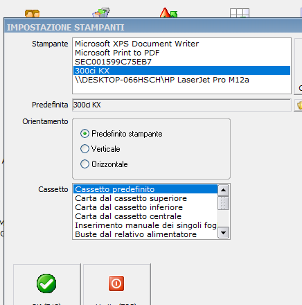

04/12/2017 11:31
Citazione: presumo sbagli cassetto di prelievo Sì, il problema e' sicuramente questo. Puo' trovare indicazioni in merito qui: https://www.readypro.it/help/it/2492/cassetti-stampante

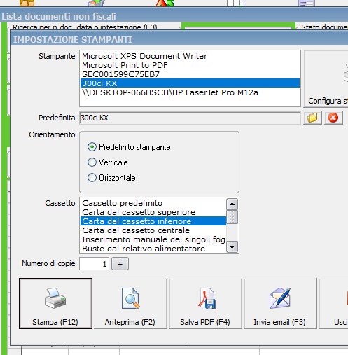

04/12/2017 11:40
ho impostato su automatico, alla selezione della ricevuta, mi dice anche "carta dal vassoio inferiore" ma mi stampa sempre sul cassetto A4
04/12/2017 12:27
Come spiegato sul manuale ogni stampante ha un driver che lavora un po' per conto suo. Consiglio di provare i vari cassetti previsti per vedere quale corrisponde a quello da cui vi interessa stampare. Se invece anche provandoli tutti nessuno corrisponde (puo' capitare anche questo purtroppo) l'unica possibilita' e' di modificare il cassetto predefinito per la stampante dal pannello di controllo di Windows
04/12/2017 12:34
ho provato modificando anche da pannello di controllo con "cassetto 2" come principale ma ancora niente.....

06/12/2017 10:00
anche intervenendo da pannello di controllo, non faccio molto, perché poi stamperebbe male i fogli A4... il problema credo risieda nelle impostazioni di stampa di ready, che selezionando tutti i tipi di cassetto, va come se non comandasse proprio la stampante
il nostro vecchio gestionale, e tutti gli altri software del pc, dal browser ad adobe reader, o il paccetto office, esegue la selezione della carta in automatico senza problemi
06/12/2017 10:14
Citazione: il nostro vecchio gestionale, e tutti gli altri software del pc, dal browser ad adobe reader, o il paccetto office, esegue la selezione della carta in automatico senza problemi Capisco la difficolta', ma come ho cercato di spiegare con Ready Pro oltre alle opzioni gia' indicate non ci sono altre possibilita' di selezione del cassetto di stampa. Purtroppo non ci sono altre alternative
