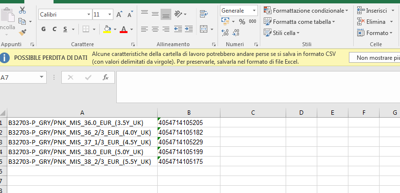

04/01/2018 10:40

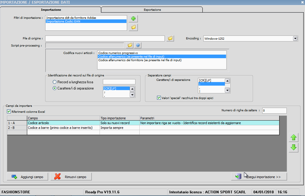

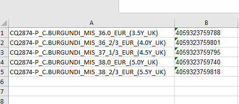

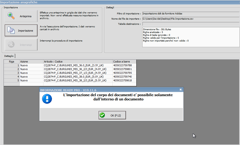

Buongiorno Ho effettuato la seguente prova. Coun un copia incolla da Ready pro, maschera Anagrafica Articolo, mi porto i dati in excell. Dopo lascio nellaprima colonna Il Codice Articolo e Inserisco nella seconda colonna i Codice EAN da Associare. Salvo tutto in CSV e da Utilitari/importazione dati seleziono il file da importare. Mi compare il seguente messaggio di errore

04/01/2018 11:14
Avete creato un filtro per l'importazione nel corpo dei documenti. Invece avreste dovuto creare un filtro per importare nell'anagrafica articoli
04/01/2018 16:24

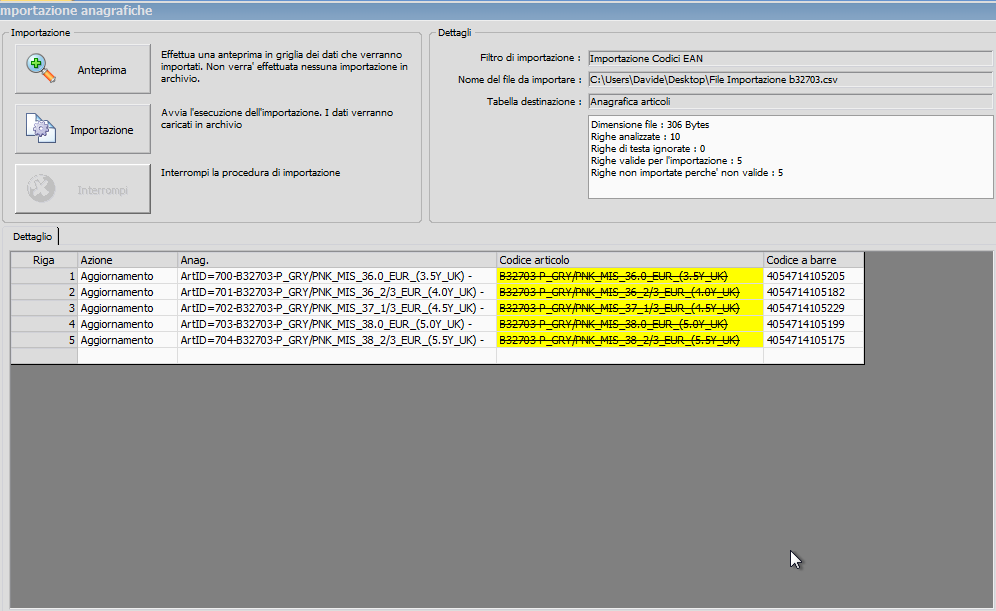

Grazie mille ho ripetuto la procedura Inserendo nella procedura _ Anagrafica Articoli_. Ho quindi compilato i campi da importare Codice Articolo e Codice Ean e eseguito una anteprima. Mi puoi cortesemente spiegare perche il mesg di errore e perche trova 10 file di cui elaborati corrattamente 5. Premesso che per prova ho importato i dati e mi sembra che sia tutto corretto, solo per capire, perche vi sono campi evidenziati in giallo e barrati nella Verifica.

04/01/2018 16:26
Ti allego il file in CSV
05/01/2018 10:44
Citazione: Mi puoi cortesemente spiegare perche il mesg di errore Quale messaggio di errore esattamente? Sugli screenshot non vedo errori
Citazione: perche vi sono campi evidenziati in giallo e barrati nella Verifica. E' il codice articolo ad essere evidenziato in questo modo, ad indicare che il codice articolo non verra' reimportato/sovrascritto in anagrafica (perche' il codice articolo in anagrafica e' gia' presente, e perche' in ogni caso e' un campo che non e' possibile sovrascrivere con una importazione)

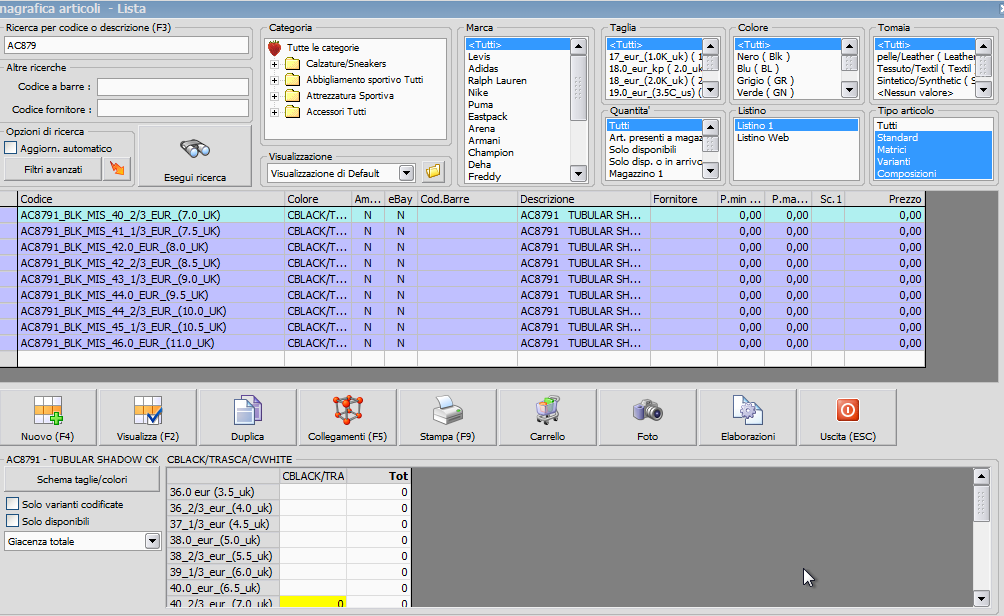

05/01/2018 16:38
Buonasera Vorrei capire come funziona la procedura Importazione dati, capire cioè se è possibile importare dei dati e procedere ad una corretta associazione con quanto già inserito in anagrafiche. Mi spiego meglio tramite lo screenshot. In questo primo screen puoi vedere le variazioni taglia generate da una matrice. Ciascun prodotto contiene il codice della Matrice il Codice Colore e il Codice taglia assegnati dalla procedura automatica preimpostata.
05/01/2018 16:48

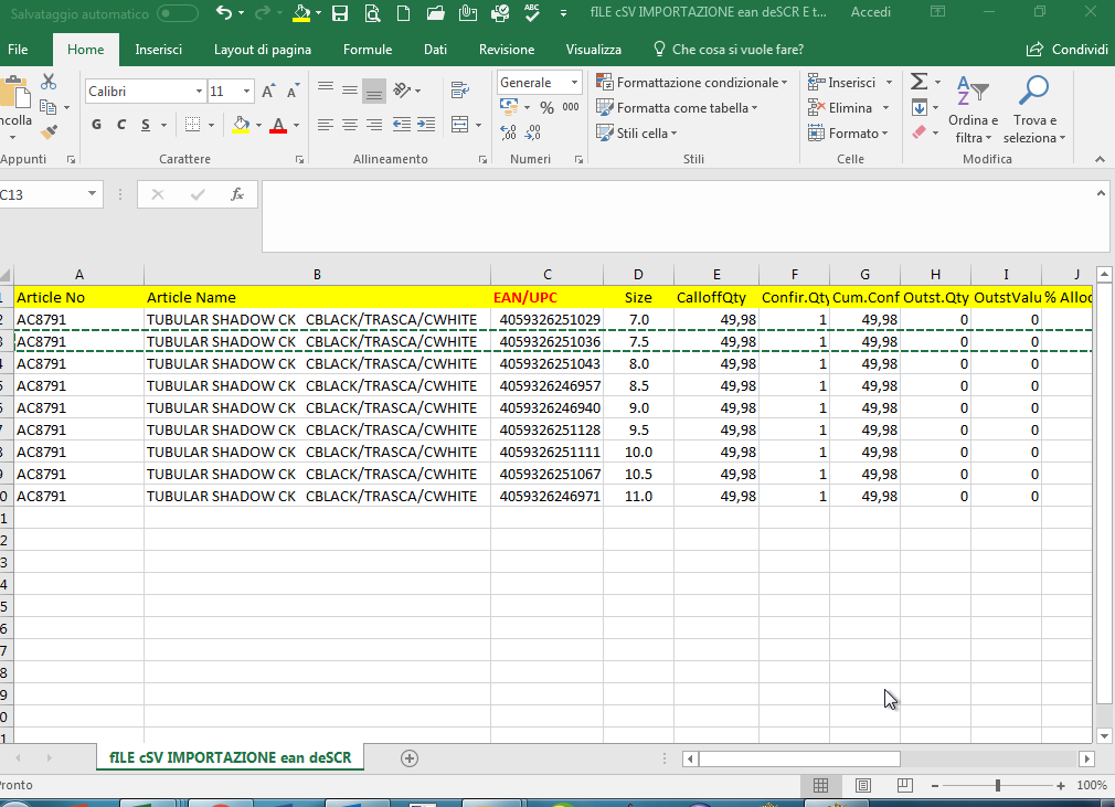

Ho quindi un file di excell del fornitore che posso chiaramente convertire in csv nei cui campi ho sostanzialmente i dati che combinati possono identificare univocamente i prodotti presenti in Archivio Ready. Per esempio il primo Codice AC8791_BLK_MIS_40_2/3_EUR_(7.0_UK) generato in Ready lo trovo neil file del fornitore nella colonna A2 AC8791 e nella colonna D2, la misura 7.0. Posso dire quindi dire alla procedura di importazione di cercare nel campo A2 e D2 i dati utili ad identificare l' articolo presente nel gestionale AC8791_BLK_MIS_40_2/3_EUR_(7.0_UK) e a questi associare il codice EAN nella colonna excell C2 ????????????
05/01/2018 17:36
Citazione: Posso dire quindi dire alla procedura di importazione di cercare nel campo A2 e D2 i dati utili ad identificare l' articolo presente nel gestionale AC8791_BLK_MIS_40_2/3_EUR_(7.0_UK) e a questi associare il codice EAN nella colonna excell C2 ???????????? No, non si puo' fare una cosa del genere. Nel file da importare serve una colonna con il codice articolo (quindi una colonna che contenga il codice AC8791_BLK_MIS_40_2/3_EUR_(7.0_UK) )

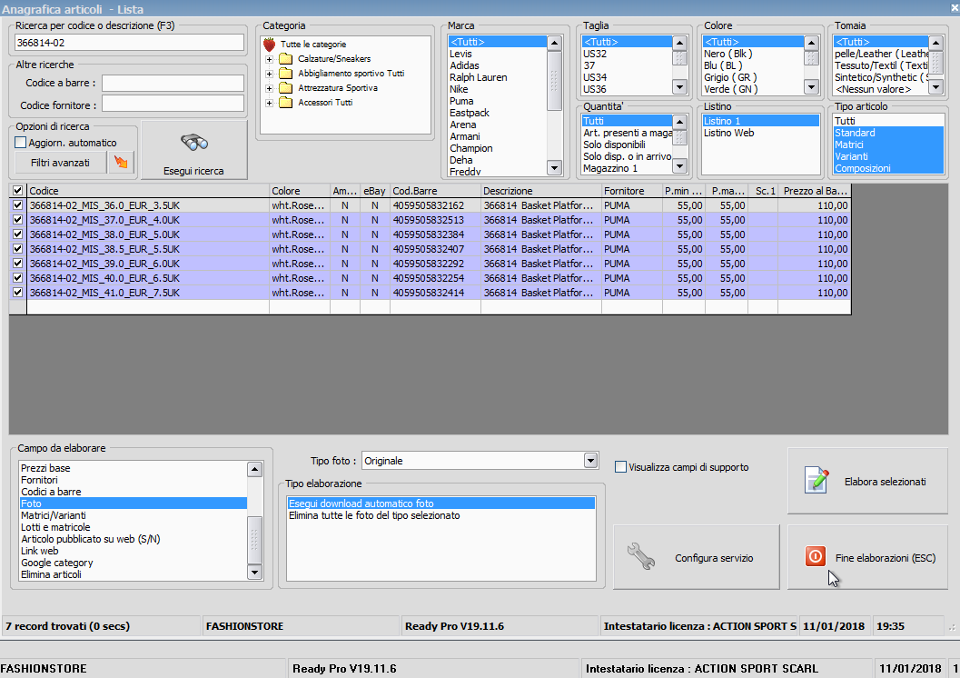

Ecco mi viene da pensare alla procedura che vedi in screenshot. Cosi come con una unica procedura elimino tutte le foto( Indipendentemente da quante siano) associate alle varianti Colore/ Taglie, allo stesso modo ne occorrerebbe una al contrario di importazione ( ma di più foto)
12/01/2018 09:57
Buongiorno, capisco l'esigenza ma purtroppo ad oggi l'unica possibilita' e' di selezionare le foto/articoli una ad una
