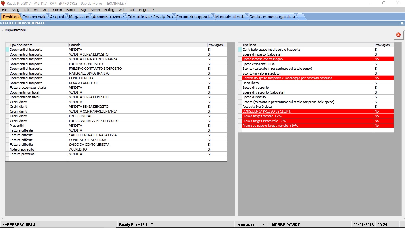

Quando apro le impostazioni delle provvgioni automatiche mi appare invece questo:
03/01/2018 09:16
Citazione: Vorrei inserire 2 agenti con la stessa provvigione su una stessa categoria Mi faccia capire bene con un esempio. AGENTE A - Provvigioni 10% su una stessa categoria (di clienti o di articoli?) AGENTE B - Provvigioni 10% su una stessa categoria
Se faccio un documento e vendo un certo articolo volete che il 10% venga dato ad A, ed anche un 10% a B? Oppure solo all'uno OD all'altro in base a qualche altro fattore?
Citazione: Quando apro le impostazioni delle provvgioni automatiche mi appare invece questo: Come ho spiegato quell'opzione non esiste piu', e l'equivalente si ottiene configurando le regole provvigionali come mostrato nel mio screenshot iniziale (ma non credo sia quello che volete fare)

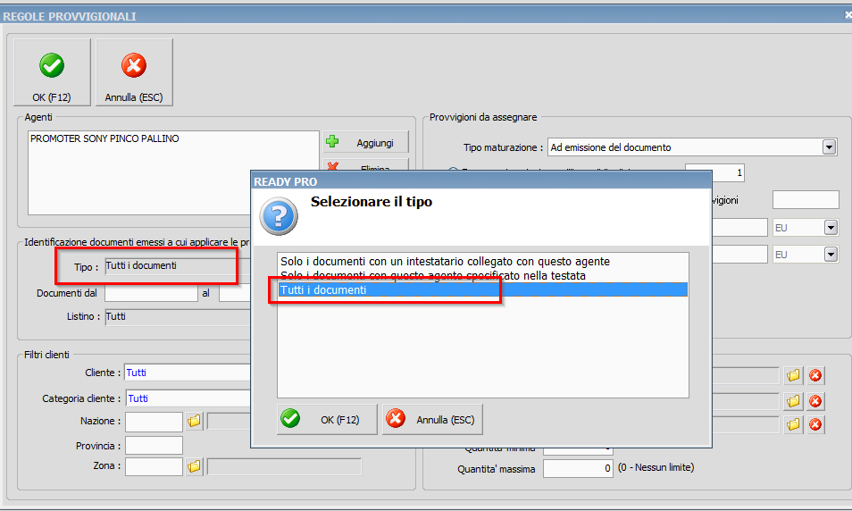

Ciao , ho capito solo ora scusa. Quanto scritto sul manuale non devo tenerne conto. Si vorrei assegnare provvigioni ad agente e capoarea su uno stesso ordine ( quindi per esempio 15% ad agente + 15% sempre sullo stesso ordine a capoarea) Ho provato ad inserire 2 agenti sulle regole provvgionali e selezionare tipo su "tutti i documenti" ma mi seganla che è possibile solo inserendo un singolo agente.
grazie ciao Davide
03/01/2018 12:35
Citazione: Ho provato ad inserire 2 agenti sulle regole provvgionali e selezionare tipo su "tutti i documenti" ma mi seganla che è possibile solo inserendo un singolo agente. Esatto. Dovete creare 2 regole separate, una per ogni agente, e per entrambe le regole indicate "Tutti i documenti" (ad indicare che quella specifica regola e' valida su tutti i documenti)
In questo modo quando creerete un documento entrambe le regole saranno valide (sempre che siano validi anche gli altri filtri per categoria, marca, ecc.) e verranno assegnate provvigioni ad entrambi gli agenti

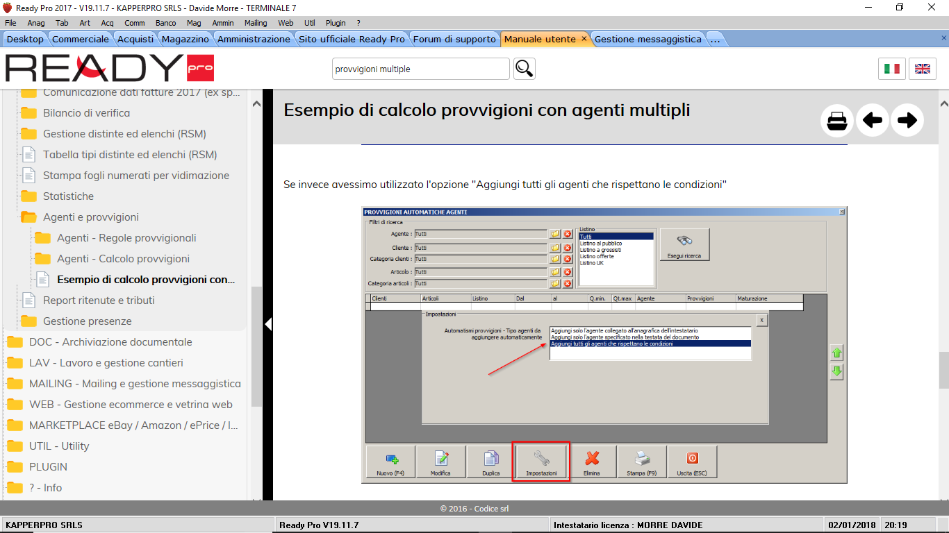

03/01/2018 14:07
Se vuole vedere un esempio completo ho fatto aggiornare il manuale, relativamente alla sezione sopra, visto che non era allineato con l'attuale release
https://www.readypro.it/help/it/992/esempio-di-calcolo-provvigioni-con-agenti-multipli
