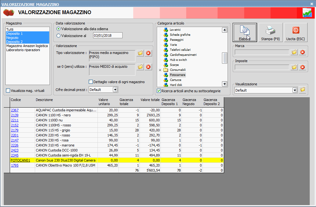

Buongiorno Antonello, se intende che avete degli articoli in negativo per una valorizzazione consiglio di copiare la griglia su Excel, eliminare (od azzerare) le linee in negativo. Quindi ricalcolare il totale direttamente su Excel
A monte sarebbe poi da capire perche' avete delle quantita' in negativo (cosa che chiaramente non dovrebbe verificarsi, quindi dopo un opportuno controllo dovreste eventualmente fare degli aggiustamenti di magazzino per eliminare queste negativita')

Ripensandoci puoi fare anche senza Excel, nel modo mostrato in questo video

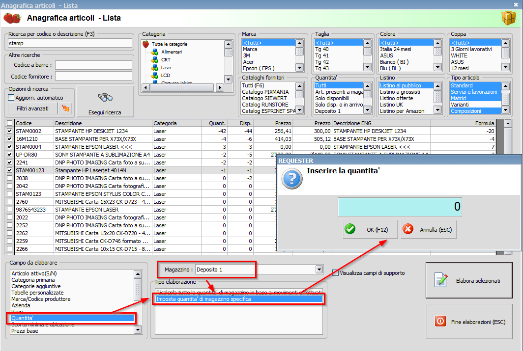

Perfetto Fabio, ti ringrazio. Ti chiedo inoltre se in qualche modo esiste una procedura con la quale riportare a zero tutte le giacenze che per errore si trovano a meno. Grazie ancora. Antonello

Ciao Fabio buongiorno, ti ringrazio per la risposta ma volevo dirti che gli aggiustamenti come da te suggerito già li effettuo, in realtà volevo chiederti se esiste un sistema/procedura per portare a zero in un sol colpo tutte le giacenze negative. Grazie ancora per la tua disponibilità. Antonello
09/01/2018 10:42
Puoi farlo massivamente da ELABORAZIONI, magazzino per magazzino. Chi gestisce il magazzino pero' di norma non fa degli azzeramenti cosi' alla cieca. Una quantita' negativa puo' significare tantissime cose:
- errori di carico (caricato un prodotto invece di un'altro o ci si e' dimenticati di fare un carico) - errori di scarico (e' stato scaricato un prodotto invece di un'altro, e quindi per ogni -1 ci sara' un prodotto a +1 che invece non c'e') - furti ecc.
Solitamente il consiglio e' di indagare articolo per articolo, verificando i movimenti e cercando capire dove e perche' questa negativita' si e' creata. E' sicuramente un lavoro piu' lungo e complesso, ma solo cosi' puoi capire se ci sono dei processi in magazzino che non "girano" come dovrebbero, e puoi quindi correggerli per arrivare a minimizzare questo tipo di problemi.
