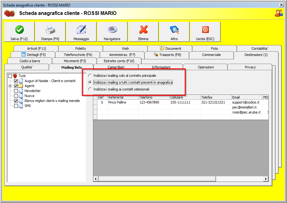

Per le mailing list e' possibile selezionare all'interno dell'anagrafica quali sono i contatti a cui i mailing devono essere destinati (Vedi screenshot) il problema e' che non e' possibile modificare massivamente questa impostazione, e che andrebbe quindi fatto anagrafica per anagrafica (strada che nel vostro caso direi proprio non essere percorribile). Dovremo certamente fare qualche ottimizzazione in merito in futuro, ma ad oggi non e' purtroppo possibile fare niente
Inoltre, per quanto riguarda le mailing list, nella visualizzazione in griglia di ogni specifica mailing list, ad oggi viene comunque sempre visualizzato solo il contatto primario, anche se l'anagrafica e' configurata per inviare a tutti i contatti (e questo non e' molto chiaro, e quindi anche su questo dovremo intervenire in futuro)
