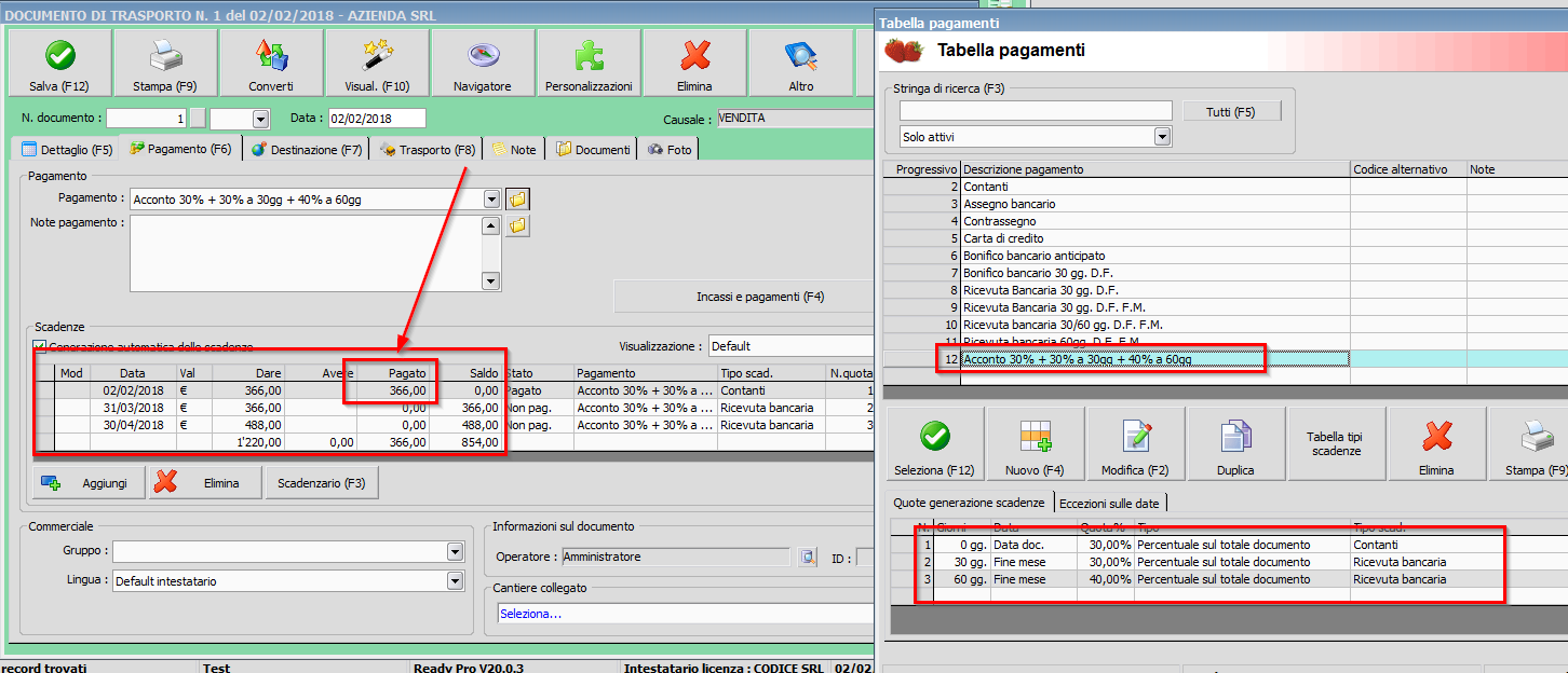

N.1) Questo e' un esempio di DDT, con le 3 quote di pagamento, e 366 eu gia' pagati come acconto del 30%. Se ho capito bene la situazione iniziale dovrebbe essere questa

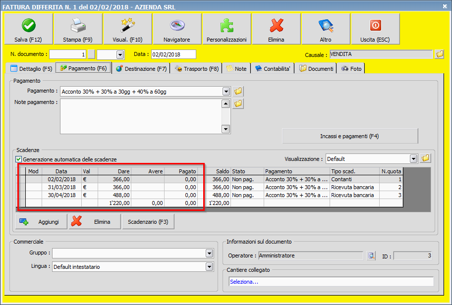

N.2) Converto la DDT in fattura
02/02/2018 15:41
N.3) La fattura come hai giustamente osservato ha le sue scadenze che non sono pagate, nemmeno quella dell'acconto

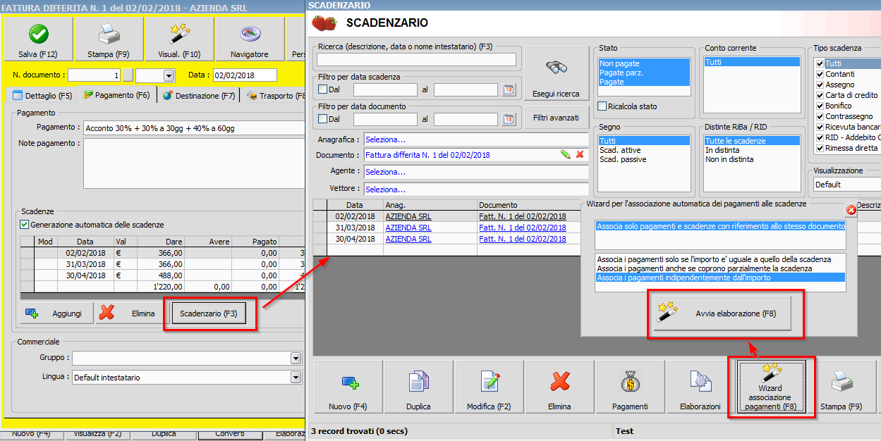

N.4) A questo punto uso il wizard dello scadenzario per associare automaticamente i pagamenti in cascata a queste scadenze
02/02/2018 15:43
N.5) Il risultato e' questo: le scadenze della fattura adesso risultano correttamente con l'acconto pagato
02/02/2018 15:45
2 note importanti:
1) La cosa funziona solamente se parliamo di scadenze saldate per intero. Quindi la quota della scadenza non puo' essere 500,00 euro ed il cliente paga 400,00 euro, altrimenti il wizard non funziona. Le scadenze devono cioe' essere generate a monte in modo corretto, con gli importi correttamente suddivisi
2) Ovviamente il wizard non va lanciato fattura per fattura. E' sufficiente lanciarlo una volta al mese, dopo aver generato le fatture differite. Quindi: a) si generano tutte le fatture differite b) si apre lo scadenzario e si lancia il wizard per tutte le scadenze, cosi' che le scadenze delle fatture appena generate vengano eventualmente saldate con gli acconti collegati alle DDT
