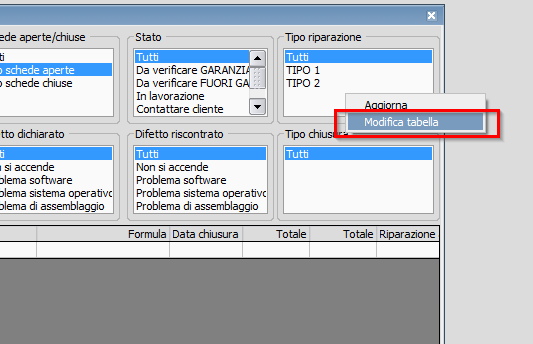

Citazione: 1) è possibile cambiare la tabella sulla destra(vedi foto) Esattamente a cosa fa riferimento? Quale "tabella sulla destra" piu' precisamente?

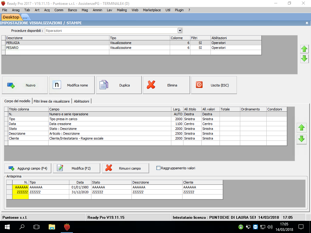

Citazione: 2) come si vede sempre in foto ho creato una visualizzazione chiamata PERUGIA. all'interno è possibile far vedere solo le riparazioni aperte da un determinato operatore? No, non e' possibile configurare un filtro di questo tipo

schede aperte/chiuse
difetto dichiarato
stato
ecc

Citazione: schede aperte/chiuse difetto dichiarato stato Si possono modificare premendo il tasto destro del mouse su ogni tabella

ok questo permette di modificare i campi all'interno ma modificare il tipo di tabella è possibile?

Citazione: ma modificare il tipo di tabella è possibile? No, non e' possibile

ok ho risolto scrivendo uno script e utilizzando un tipo di riparazione(grazie per la dritta) ho anche creato un gruppo per singola sede e quindi lo riesco a gestire bene! grazie

una volta risolto il problema della tabella "visualizzazione" e disabilitando gli utenti specifici, comunque rimane la possibilità nelle finestre(vedi foto)di poter cambiar tipo di ricerca. ho bisogno che non sia possibile cambiare tipo di ricerca. ho cercato un po' tra le autorizzazioni utenti ma non ho trovato nulla..ho visto che si può mettere una password per la modifica ma non per la scelta

Citazione: ora è possibile bloccare la scelta per operatore? Su quel filtro di ricerca no, ma potete usare delle visualizzazioni diverse per operatore, e per ogni visualizzazione impostare un filtro tramite script, in modo che le visualizzazioni siano gia' filtrate a monte indipendentemente dal tipo riparazione scelto in quel box

14/03/2018 16:55
E' una cosa che vi consiglio di fare in teleassistenza, non e' proprio semplicissima.
Molto brevemente:
- per creare visualizzazioni diversificate per operatore https://www.readypro.it/help/it/1023/differenziare-le-visualizzazioni-per-utente
- per creare dei filtri sulle visualizzazioni https://www.readypro.it/help/it/2334/script-di-filtro-ricerca-su-visualizzazioni

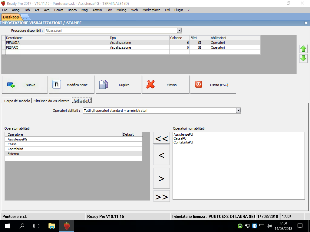

è stato già fatto questo..almeno credo..allego foto..
19/03/2018 08:50

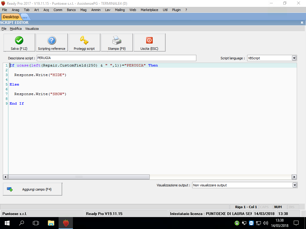

Come discusso nell'altro thread purtroppo e' lo script ad essere sbagliato
SUPPORTO PER LO SVILUPPO DI SCRIPT E FORMULE PERSONALIZZATI Data l'eterogeneita' e la complessita' delle richieste non abbiamo possibilita' di fornire un supporto gratuito per lo sviluppo di script e formule. Se si hanno le dovute conoscenze di programmazione esiste una reference, sufficiente per lo sviluppo, a questo indirizzo: https://www.readypro.it/help/it/1600/ready-pro-scripting-language All'interno della reference e' presente anche una sezione con numerosi esempi. In alternativa e' possibile acquistare delle ore di teleassistenza per farsi aiutare, nello sviluppo degli script, da parte di un nostro tecnico
