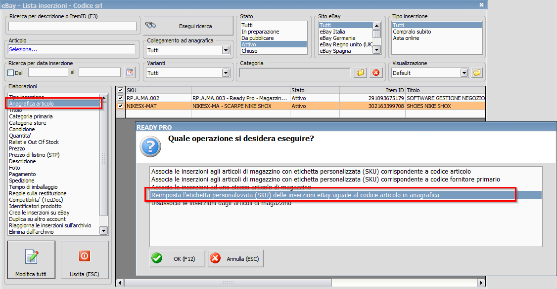

23/03/2018 09:10
Sulla versione 20.3.7 rilasciata oggi e' stata aggiunta questa modifica

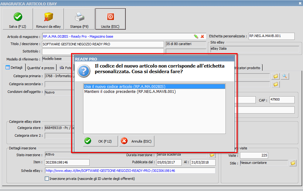

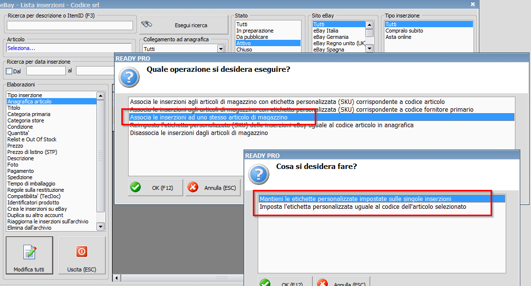

28/03/2018 08:53
Vero, l'etichetta viene modificata mentre non doveva (e sono quasi certo che in passato non lo facesse). All'inizio purtroppo avevo capito che stessimo parlando delle modifiche di singole inserzioni e non delle elaborazioni.
Sull'ultimo aggiornamento troverete la modifica evidenziata in figura
28/03/2018 09:30
Confermiamo che già abbiamo utilizzato la funzione. Grazie siete il top dei sofware in circolazione
