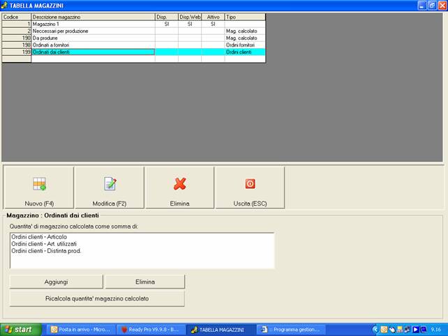

Un altra domanda. Ho impostato i magazzini calcolati come da inidicaizoni presenti nel manuale per il modulo produzione. Ho inserito 2 ordini diversi per stesso articolo. Non ho ancora emesso nessun ordine di acquisto ne di lavorazione per queli articoli. Se vado a fare la verifica della disponibilità nella parte bassa della videata sotto dettaglio previsione movimenti mi compare 2 volte la riga dello stesso ordine e come saldo di pz. da ordinare mi raddopia effetivo impegno. Credo che manca qualche impostazione sui magazzini o qualcosa di simile.

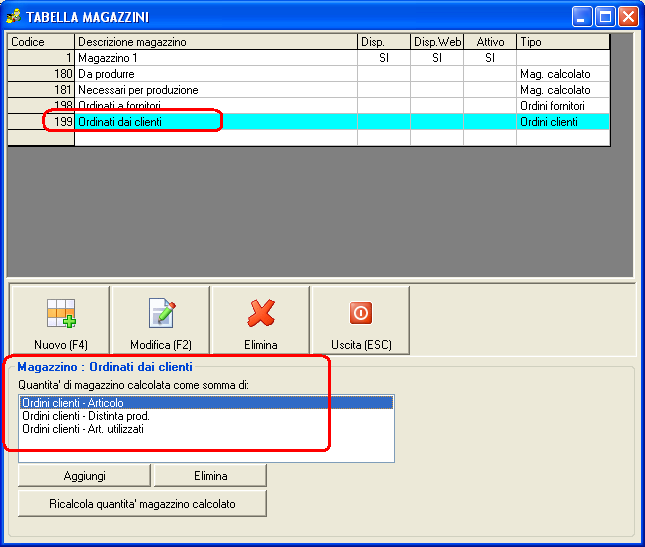

04/10/2007 21:12
Citazione: Un altra domanda. Ho impostato i magazzini calcolati come da inidicaizoni presenti nel manuale per il modulo produzione. Ho inserito 2 ordini diversi per stesso articolo. Non ho ancora emesso nessun ordine di acquisto ne di lavorazione per queli articoli. Se vado a fare la verifica della disponibilità nella parte bassa della videata sotto dettaglio previsione movimenti mi compare 2 volte la riga dello stesso ordine e come saldo di pz. da ordinare mi raddopia effetivo impegno. Credo che manca qualche impostazione sui magazzini o qualcosa di simile. Facci vedere uno screenshot di come hai configurato il magazzino "Ordinati dai clienti"

05/10/2007 07:43
Le quantita' non devono essere doppie allora. Hai gia' effettuato il ricalcolo delle quantita' di magazzino con il pulsante in basso RICALCOLA QUANTITA' MAGAZZINO CALCOLATO?

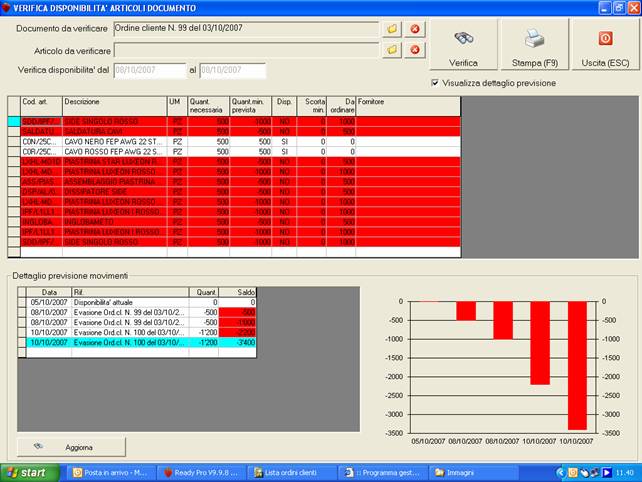

idealed
05/10/2007 09:56
idealed
Ciao.
Si avevo già fatto ricalcolo del magazzino. Ho fatto ulteriore verifica sulle distinte basi dei articoli e sono corrette.
Ti allego la videata della verifica disponibilità da ordine.
Varja.
05/10/2007 10:29
Prova ad inviarci il tuo archivio a support@codice.it cosi' possiamo controllare direttamente

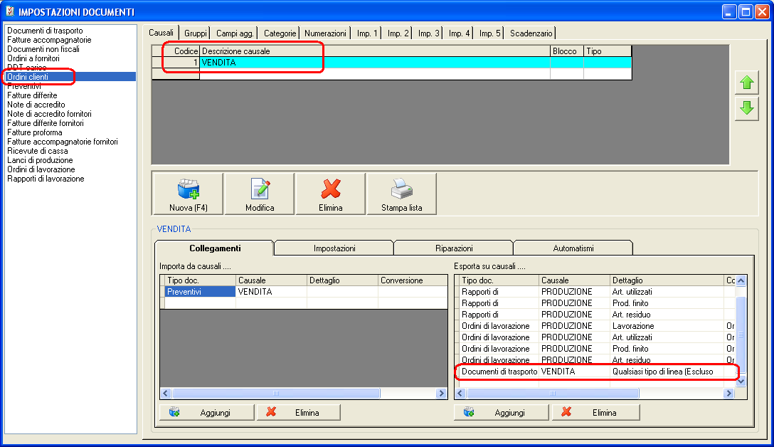

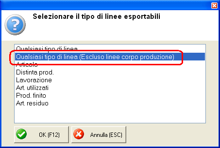

05/10/2007 14:36
Citazione: Sto cercando di fare l'oridne al terzista. Corregimi se ho capito male. Prima devo fare un lancio di produzione, se non ho impegni posso farlo anche manualemente, e poi faccio un ordine di lavorazione al terzista. Ho provato a fare così e sono riuscita. Adesso però devo inviare il mio ordine al terzista con tanto di quantità da produrre e il prezzo. Ho copiato e leggermetne modificato il modulo di stampa che ho creato per acquisto ma non riesco a far venire fuori anche il prezzo unitario della lavorazione. Ho provato ad aggiungere alla stampa anche il campo libero ma problema è che lavora con soli 2 decimali e a me ne servono 4. Questo topic sta diventando troppo lungo e tratta di troppi argomenti. Apri per favore un nuovo topic e spiega meglio quello che ti serve. In particolare non ho capito se il problema e' che non ti campaiono quantita' e prezzo, oppure semplicemente che il prezzo compare ma tu lo vorresti con 4 decimali
08/10/2007 08:56
Per il problema della verifica disponibilita' si puo' parzialmente correggere modificando innanzitutto i collegamenti con le causali dei DDT (va eliminato il collegamento generico con le DDT che esporterebbe qualsiasi tipo di linea e limitare l'esportazione alle linee di tipo ARTICOLO e DISTINTA DI PRODUZIONE). In ogni caso la procedura "Verifica disponibilita'" non era nata per il controllo degli ordini di produzione ma solo per gli ordini standard. Per poterla usare correttamente per questo scopo dovremo fare qualche modifica e ci vorra' un po' di tempo
