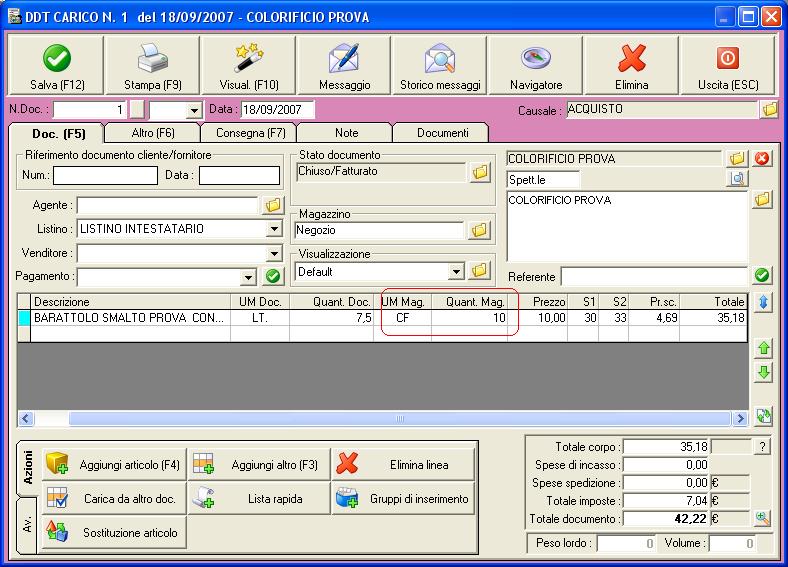

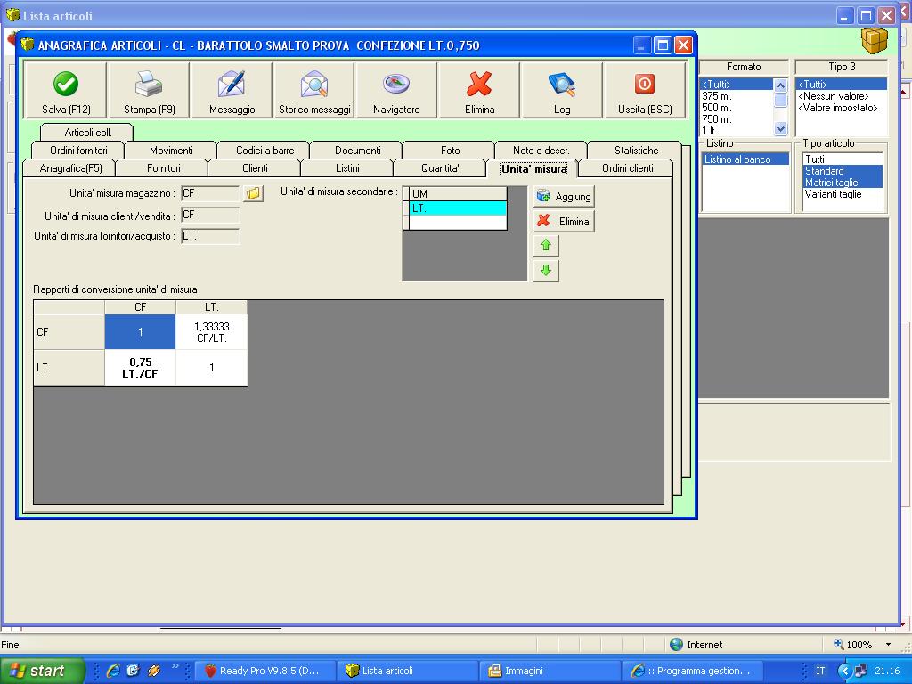

Hai ragione ..scusa vediamo se riesco a essere più chiaro. Allora, in anagrafica articoli, sezione fornitori, ho indicato che quell'articolo ha come unità di misura fornitori/acquisto il LITRO (LT). Nella sezione Unità di misura (sempre sull' anagrafica articolo) ho settato come UM Magazzino e UM vendita/clienti CONFEZIONE (CF). Sempre nella stessa sezione ho indicato come UM secondaria il LT e indicato il giusto il fattore di conversione, e cioè 1 CF = LT. 0,750. Il mio problema sta quando carico quell'articolo. Ready mi chiede quanti Litri ne sono arrivati e ne indico per esempio 7,5. Esegue esattamente la conversione in CF quindi 10 CF, ma in magazzino mi trovo come quantità 7,5 (che sono i litri). Praticamente non usa il risultato della conversione. Ti prego dimmi che mi sono spiegato bene!!

Citazione: Ready mi chiede quanti Litri ne sono arrivati e ne indico per esempio 7,5. Ok. Magari mandaci uno screenshot della schermata del carico di magazzino
Citazione: Esegue esattamente la conversione in CF quindi 10 CF Dove lo vedi? Anche qui uno screenshot aiuta
Citazione: ma in magazzino mi trovo come quantità 7,5 (che sono i litri). Allora qualcosa hai sbagliato xche' deve funzionare. Anche uno screenshot della sezione "Unita' di misura" di quell'articolo potrebbe aiutare

Ti ringrazio per la pronta risposta..ti allego gli screenhot:
18/09/2007 19:40
Scusa Fabio ..ma le quantità sono giuste..mi ha confuso l'importo totale del rigo: io il costo ce l'ho caricato a confezione e Ready me lo moltiplica per la quantità in litro...come rimedio?

Citazione: Scusa Fabio ..ma le quantità sono giuste..mi ha confuso l'importo totale del rigo: io il costo ce l'ho caricato a confezione e Ready me lo moltiplica per la quantità in litro...come rimedio? Nel tab "fornitori" sotto hai scelto LT pero' a livello di riga vedo che e' ancora su PZ (e non va bene). Inoltre se metti il prezzo a CF allora l'unita' di misura deve essere CF Se metti unita' di misura a LT allora il prezzo deve essere LT Non puoi dire di gestire il fornitore con una unita' di misura e poi inserire il prezzo in un'altra unita'

Citazione: hai messo come unità di misura acquisto/fornitori CONF? Il fornitore mi mette in bolla i suoi prezzi in LITROOOOOOOOOOOOO Sapevo che me l'avresti chiesto, infatti ero tentato di rifare lo screenshot. Ho anche cerchiamo l'unita' di misura. Vedi sulla riga? Sulla riga del fornitore c'e' LT, l'impostazione sotto e' valida solo per i fornitori dove non si specifica niente (e' il default). Se su un fornitore specifichi una unita' di misura ben precisa (come ho fatto io), il default sotto e' chiaramente ignorato
19/09/2007 19:47
Come non detto, rettifico. Se nel tab "Fornitori" metti LT sia sulla riga che sotto in basso (ma a questo punto basta anche solo sotto) puoi usare anche il prezzo medio a magazzino perche' viene anche lui calcolato in proporzione all'unita' di misura
