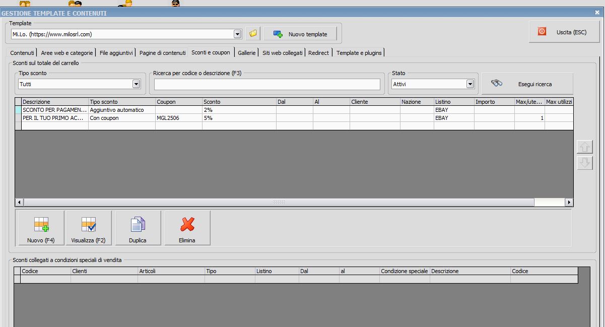

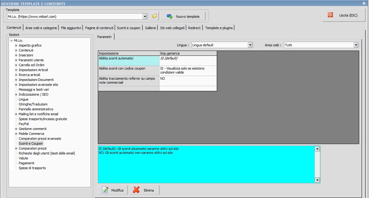

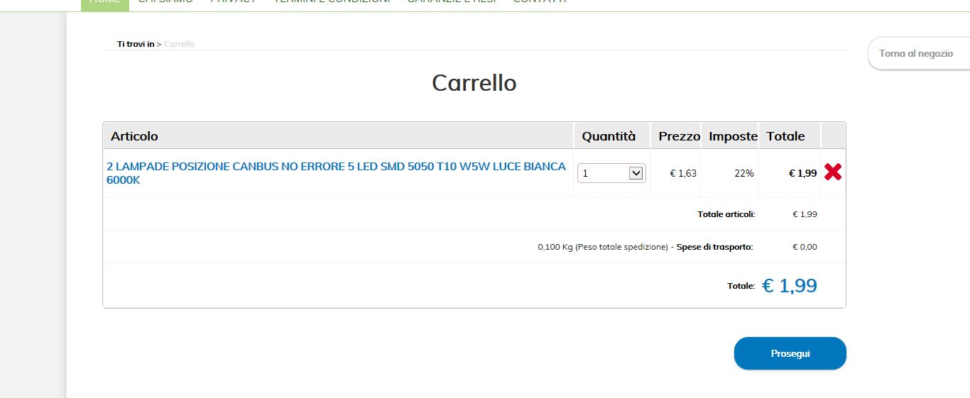

Da quello che vedo il sito e' configurato per mostrare il box coupon solo se ci sono dei coupon validi per quello specifico cliente. Il box direi quindi che non compare perche' i coupon configurati per questo cliente non sono utilizzabili. Ad esempio vedo che avete configurato il coupon valido per il listino chiamato "EBAY" ma il carrello sopra potrebbe invece essere creato con un listino diverso, e per questo non e' possibile usare il coupon e non viene mostrato il box. Oppure il codice coupon e' stato gia' usato per questo cliente (vedo che e' stato configurato per essere usato al massimo una volta)
Purtroppo da questi screenshot non si vedono i dettagli, e quindi e' impossibile poter dire con precisione qual'e' il vincolo che impedisce la visualizzazione, ma sicuramente e' qualcosa di questo tipo.
