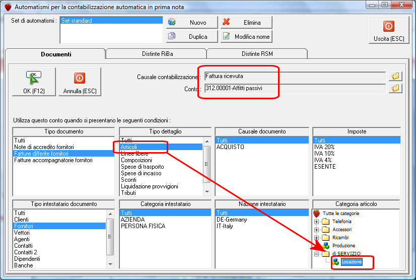

Citazione: perchè quando registro una fattura del fornitore (in questo caso il proprietario del magazzino) la registro usando la linea libera e scrivendo quindi canone di locazione Potresti allora crearti un articolo di Servizio e inserirlo in una CATEGORIA creata ad-hoc. Con questa opzione puoi creare una regola come questa:

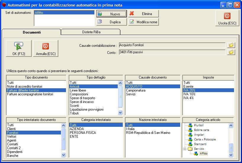

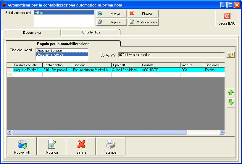

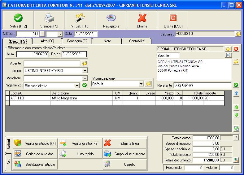

21/09/2007 14:00
Allora grazie per la Vs. tempestività..ma ho un problema (credo9 Creo un articolo di servizio che si chiama (Affitto), quindi senza movimenti di magazzino. Faccio aggiungi articolo per caricarlo sulla fattura ricevuta e inserisco l'importo, fin qui tutto bene. Nel set automatismi ne creo uno con le condizioni: Fatture differite fornitori Articoli ( Servizio) Affitto) Inserisco il conto relativo (fitti passivi) inserisco il conto iva a ns. credito Ma quando vado a contabilizzare automaticamente mi dice che non risponde alle condizioni...etc. Dove sbaglio?

23/09/2007 16:54
Vedendo l'automatismo creato e la fattura direi che hai fatto tutto bene. Gli unici motivi per cui potrebbe non contabilizzare automaticamente sono:
-L'anagrafica "CIPRIANI" e' creata come cliente o contatto o altro (insomma non come FORNITORE). -L'anagrafica dell'articolo AFFITTO non e' associata alla categoria articoli SERVIZIO/AFFITTO
Se queste due cose sono a posto deve andare per forza Se invece continua a non contabilizzare allora deve esserci un bug sul programma (che versione usi?). Se vuoi puoi al limite inviarci una copia del tuo archivio a support@codice.it in modo che facciamo una prova noi direttamente.

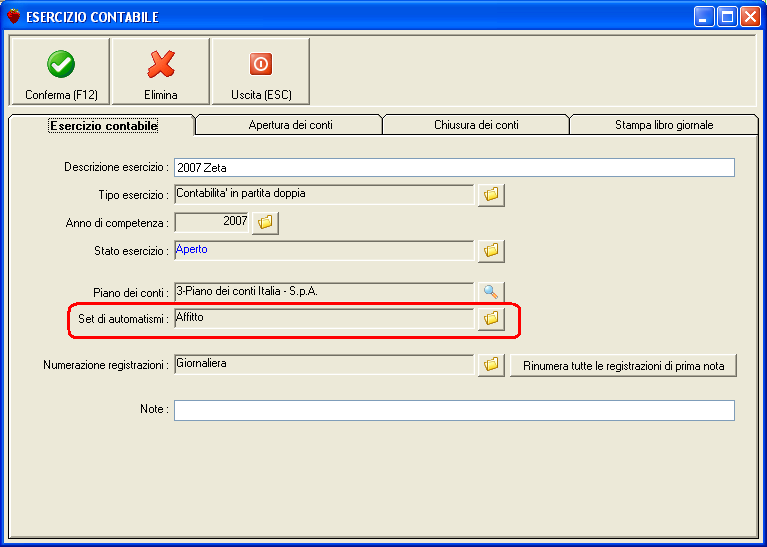

24/09/2007 19:45
Ho controllato il tuo archivio. Il problema e' che non c'e' nessun set di automatismi associato all'esercizio contabile. Molto probabilmente prima questo esercizio era collegato con un altro piano dei conti, poi e' stato collegato a questo nuovo piano dei conti ma non e' stato selezionato il set di automatismi relativo
25/09/2007 14:14
Grazie....veramente grazie ma una cosa non ho capito.. Nelle gestione dell'esercizio contabile, mi hai evidenziato di "Spuntare" sul set di automatismi "Affitto" che per ora è l'unico che ho inserito. Ma se ne inserisco altri ( e ne inserirò altri) quali dovrò spuntare?
25/09/2007 14:36
Il set di automatismi deve essere UNO SOLO ad esempio chiamato AUTOMATISMI 2007. Al suo interno specifichi le condizioni per contabilizzare le spese di affitto, luce, acqua, gas, ecc.
