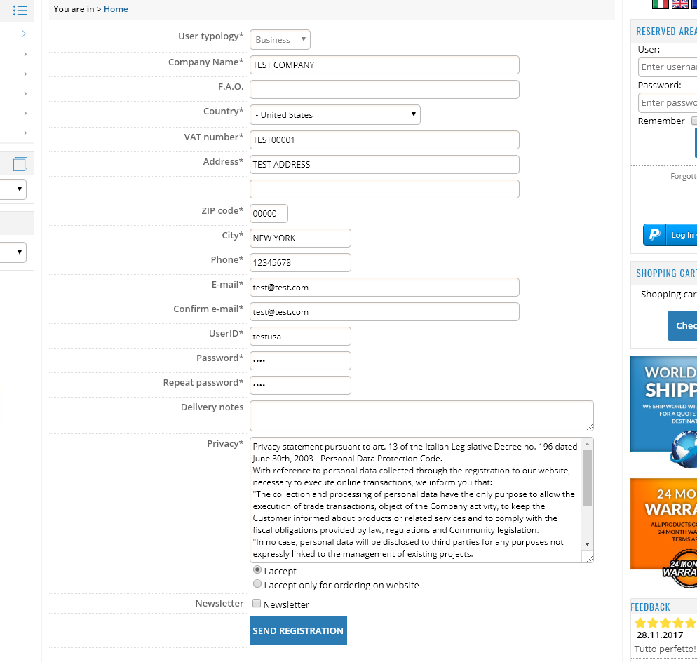

mi dispiace non mi sono speigata bene, allego foto per "utente registrato" in USA (questo vale per tutto l'eleco dei paesi fuori UE)

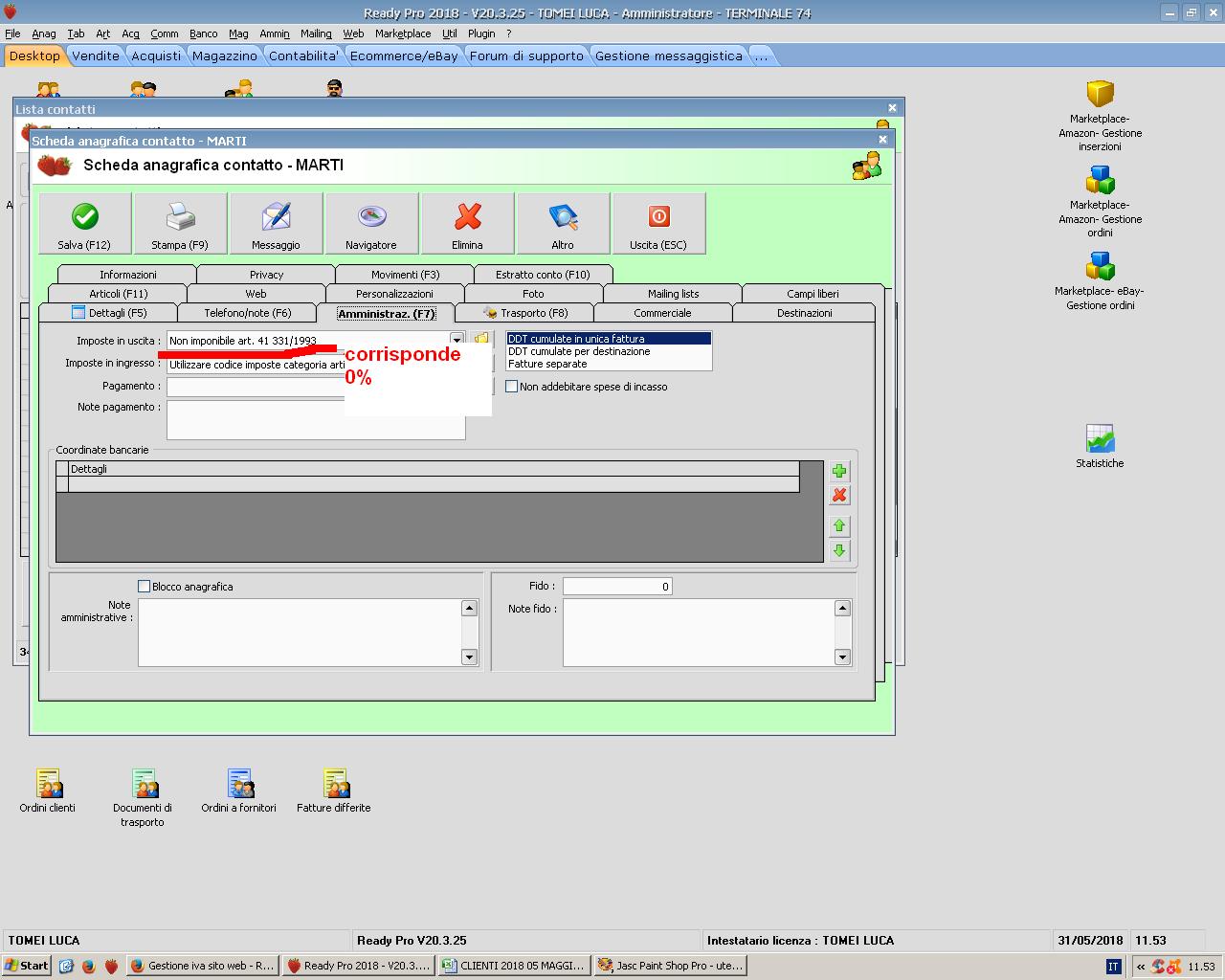

Per quanto riguarda i paesi del'unione europea al momento della registazione senza distinzione tra privati/aziende è giusto che vedano tutti i prezzi con iva e che ci sia scritto iva 22%.
Una volta che si sono registrati però, noi andiamo a riguardare tutte le aziende che hanno inserito la p.i per controllare che sia valida per l'esenzione

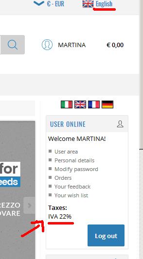

Controllata la p.i, se valida, cambiamo l'imposta (come da foto), e dopo aver fatto l'aggiornameto del web, i prezzi per l'utente loggato per cui ho cambiato l'imposta diventano netti (quindi è giusto), ma rimane la dicitura ("Prezzo IVA inclusa") e nella parte imposte non c'è scritto più niente (Allego foto).
Il nostro intento è per gli utenti che abbiamo controllato di fargli vedere i prezzi senza iva e l'imposta 0%.

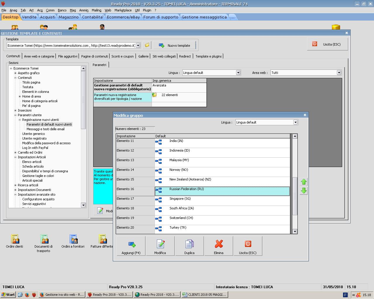

Citazione: allego foto per "utente registrato" in USA (questo vale per tutto l'eleco dei paesi fuori UE) Le impostazioni di cui si parla nella sezione di manuale che ho indicato in precedenza pero' sono altre, non quelle che avete configurato nello screenshot. Le impostazioni che avete configurato riguardano i clienti gia' registrati, su cui il margine di intervento per il sito e' minimo (per quelli gia' registrati dovrete al limite modificare la configurazione intervenendo sull'anagrafica in Ready Pro) Dovete intervenire invece sui parametri predefiniti per i nuovi utenti che si registrano, come indicato sul manuale
31/05/2018 13:44
La schermata è la stessa , c'è solo tutta la lista dei paesi extra europei per far riusultare direttamente i prezzi netti (allego immagine)

Ho provato ad effettuare una registrazione per una azienda USA, e l'aliquota assegnata in effetti non e' corretta.

Questo e' indice del fatto che le impostazioni sono sbagliate, ed anche se a voi le due impostazioni sopra sembrano la stessa cosa in realta' sono molto diverse tra loro, ed agiscono su entita' completamente distinte (le prime che avete inserito sugli utenti gia' registrati, mentre le seconde sui clienti che devono registrarsi)
Il problema a questo punto e' su qualche impostazione presente nell'elenco PRIMA di quelle USA (in quanto l'ordine di quelle regole e' fondamentale, come spiegato sul manuale) Verificherei quindi cosa e' configurato sull'elemento prima di quello USA

Ok il problema e' in questa impostazione.
Questa ultima impostazione in pratica significa:
- per qualsiasi tipologia di anagrafica - per qualsiasi nazione
--> assegna in anagrafica la lingua inglese come predefinita --> assegna al cliente il listino "WEB finale" --> usa l'aliquota IVA predefinita dell'azienda (nel vostro caso IVA 22%)
Per questo motivo l'aliquota non e' corretta. Questa regola essendo generica per tutti, potrebbe al limite essere corretta se inserita in fondo a tutte le altre regole, ma non come prima regola. Altrimenti quando un utente si registra questa e' la prima regola che viene valutata, ed essendo sempre valida viene usata senza valutare tutte le altre.
Quindi:
1) sposterei questa regola in fondo all'elenco (o quasi) od al limite penserei ad eliminarla
2) e' possibile vedere uno screenshot anche della regola creata per l'Italia?
3) vorrei vedere anche uno screenshot delle ultime regole presenti nell'elenco (in particolare per capire se ci sono altre regole valide per tutte le tipologie di anagrafiche e per tutte le nazioni)
31/05/2018 15:22
Ho spostato l'impostazione inglese in fondo insieme a quella in Italia; le altre regole presenti nell'elenco sono come quella negli USA, cambia solo il paese
- allego foto
31/05/2018 15:45
Piu' o meno ci siamo.
- La regola per l'Italia la sposterei come primissimo elemento, non come ultimo
- La regola generica va lasciata invece per ultima

sul suo account ho modificato (paese no europeo) e ora nella sche articolo c'è scritto prezzo netto, ma manca ugualmente il valore dell'imposta.
mentre a quelle aziende europee da noi verificate di cui abbiamo modificato l'anagrafica, cambia il prezzo da lordo a netto (e ok) ma sulla scheda articolo rimane scritto "iva inclusa" e per le tasse non c'è scritto niente uguale
