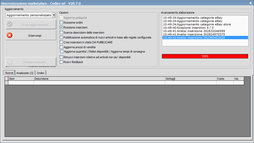

Non avevo capito. Allora per 700 articoli 30 minuti direi che sono troppi, a meno che non sia gestito il controllo del gestore promozioni.
Potrebbe allegare uno screenshot della procedura di sincronizzazione mentre in e' in corso, prendendo lo screenshot dopo 10-15 minuti, in modo che possiamo vedere cosa sta facendo in questo tempo?
27/08/2018 11:07
ecco la schermata attuale
27/08/2018 11:12
Come temevo viene fatta una analisi delle regole sulle promozioni. Utilizzate il gestore delle vendite promozionali su eBay per creare sconti su inserzioni specifiche?

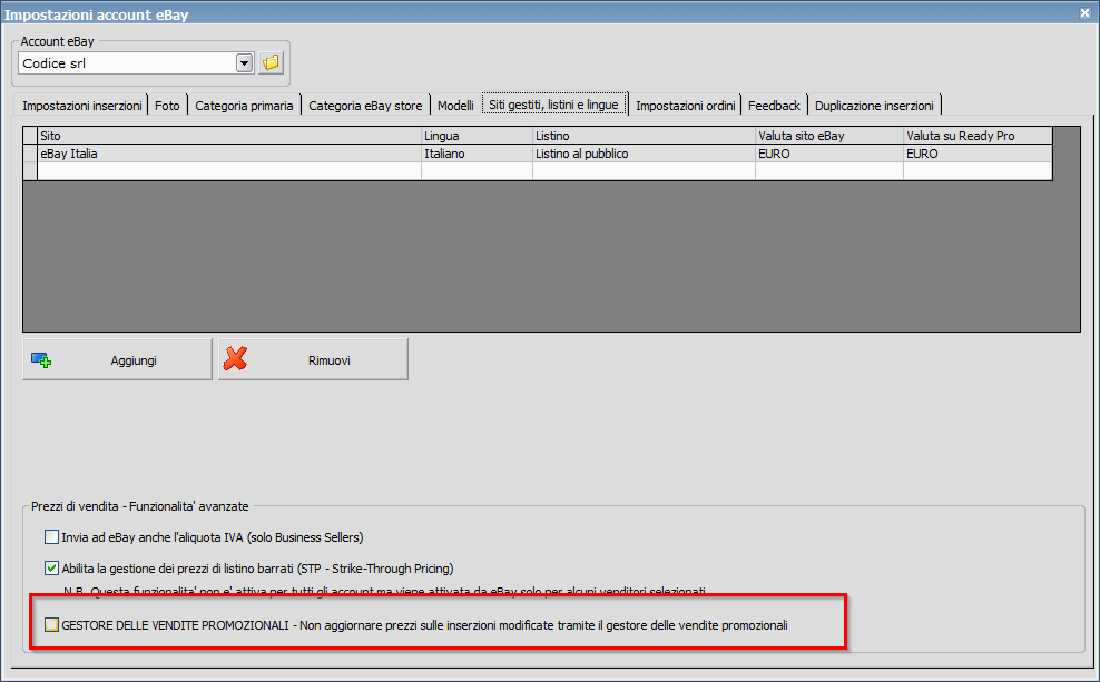

27/08/2018 15:09
Citazione: no assolutamente, gestisco tutto da readypro nulla da ebay In questo caso disattiva dalle impostazioni eBay l'opzione evidenzata in figura
Vedrai che i tempi di aggiornamento diminuiranno sensibilmente
