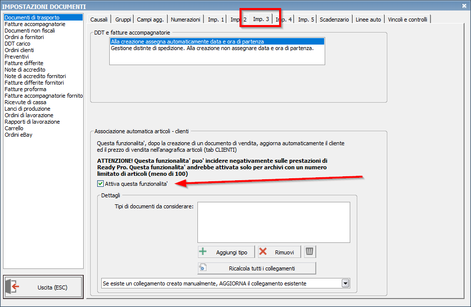

10/06/2020 15:05
Avete per caso questo automatismo attivato?
10/06/2020 16:04
No è attiva solo sui documenti di acquisto: fatture differite fornitori e accompagnatorie fornitori
