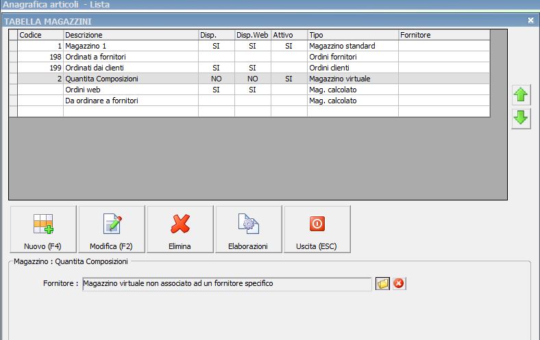

Citazione: per poterli scaricare e anche far comparire disponibili sull'e-commerce devo fare per forza la procedura di trasformazione articoli? Se li gestite con articoli composti e' possibile creare un magazzino virtuale per mostrare le disponibilita' in automatico sul sito ecommerce, senza fare trasformazioni https://www.readypro.it/help/it/1310/calcolo-automatico-disponibilita-composizioni

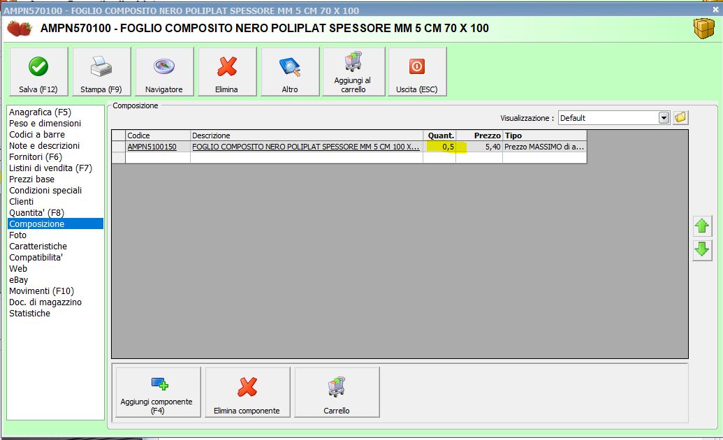

ok..... queste procedure dei magazzini virtuali mi hanno un po
1) se utilizzo questo sistema come viene scaricato poi l'articolo dal magazzino "reale"?

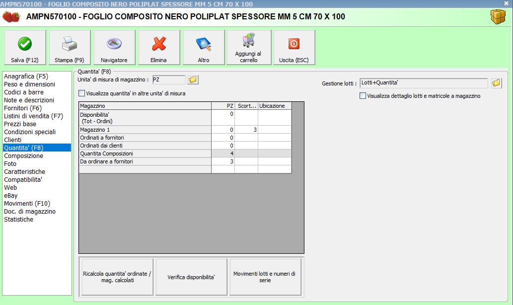

2) se io imposto l'articolo come nell'immagine allegata, e faccio il calcolo automatico per la disponibilità web totale, il programma inserisce disponibili 4 pezzi dell'articolo dell'immagine e toglierà la quantità necessaria per produrlo dall'articolo principale? immagino che quest'elaborazione va fatta ogni tanto al fine di aggiornare le quantità disponibili sul web (nel caso qualcuno ordina quegli articoli).

Citazione: 1) se utilizzo questo sistema come viene scaricato poi l'articolo dal magazzino "reale"? Dipende dal modo in cui viene fatto lo scarico https://www.readypro.it/help/it/249/composizioni-disponibilita-e-giacenze
Citazione: 2) se io imposto l'articolo come nell'immagine allegata, e faccio il calcolo automatico per la disponibilità web totale, il programma inserisce disponibili 4 pezzi dell'articolo dell'immagine e toglierà la quantità necessaria per produrlo dall'articolo principale? immagino che quest'elaborazione va fatta ogni tanto al fine di aggiornare le quantità disponibili sul web (nel caso qualcuno ordina quegli articoli). Vi consiglio di provare simulando le operazioni direttamente sul gestionale, per verificare direttamente il funzionamento.

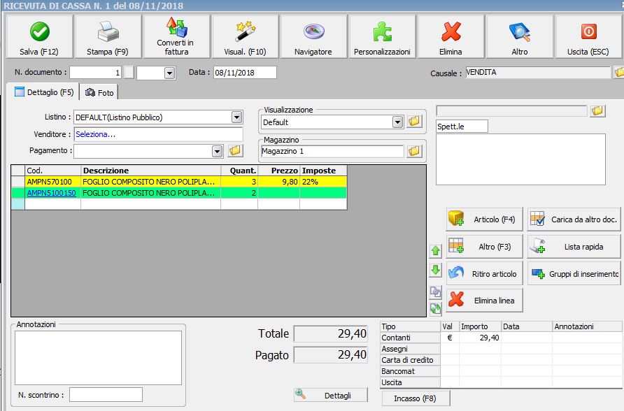

non mi è proprio chiaro, comunque ho notato una cosa: nell'articolo composizione ho inserito 0.5 come quantità dell'articolo che lo compone in quanto, in questo caso, il foglio è la metà del foglio grande, però nel momento che vado a fare lo scarico dalla vendita al banco e seleziono "aggiungi composizione con tutti i componenti" se inserisco una quantità esempio 3 lui comunque considera scarica 2 fogli grandi, invece di scaricarne 1,5, in questo modo non mi troverei con il magazzino.

ho provato a fare l'elaborazione (ho inserito un solo articolo composto) mi ha detto che ha elaborato una riga, ma non ho capito che cosa ha fatto, ho solo notato che nell'anagrafico articolo nella maschera delle quantità è stato azzerato la voce quantità composizione dove prima avevo messo il valore 4 (immagine precedentemente allegata)

Citazione: nell'articolo composizione ho inserito 0.5 come quantità dell'articolo che lo compone in quanto, in questo caso, il foglio è la metà del foglio grande, però nel momento che vado a fare lo scarico dalla vendita al banco e seleziono "aggiungi composizione con tutti i componenti" se inserisco una quantità esempio 3 lui comunque considera scarica 2 fogli grandi, invece di scaricarne 1,5, in questo modo non mi troverei con il magazzino.
Per questo consiglierei di controllare gli arrotondamenti configurati sulla tabella delle unita' di misura https://www.readypro.it/help/it/285/tabella-unita-di-misura
