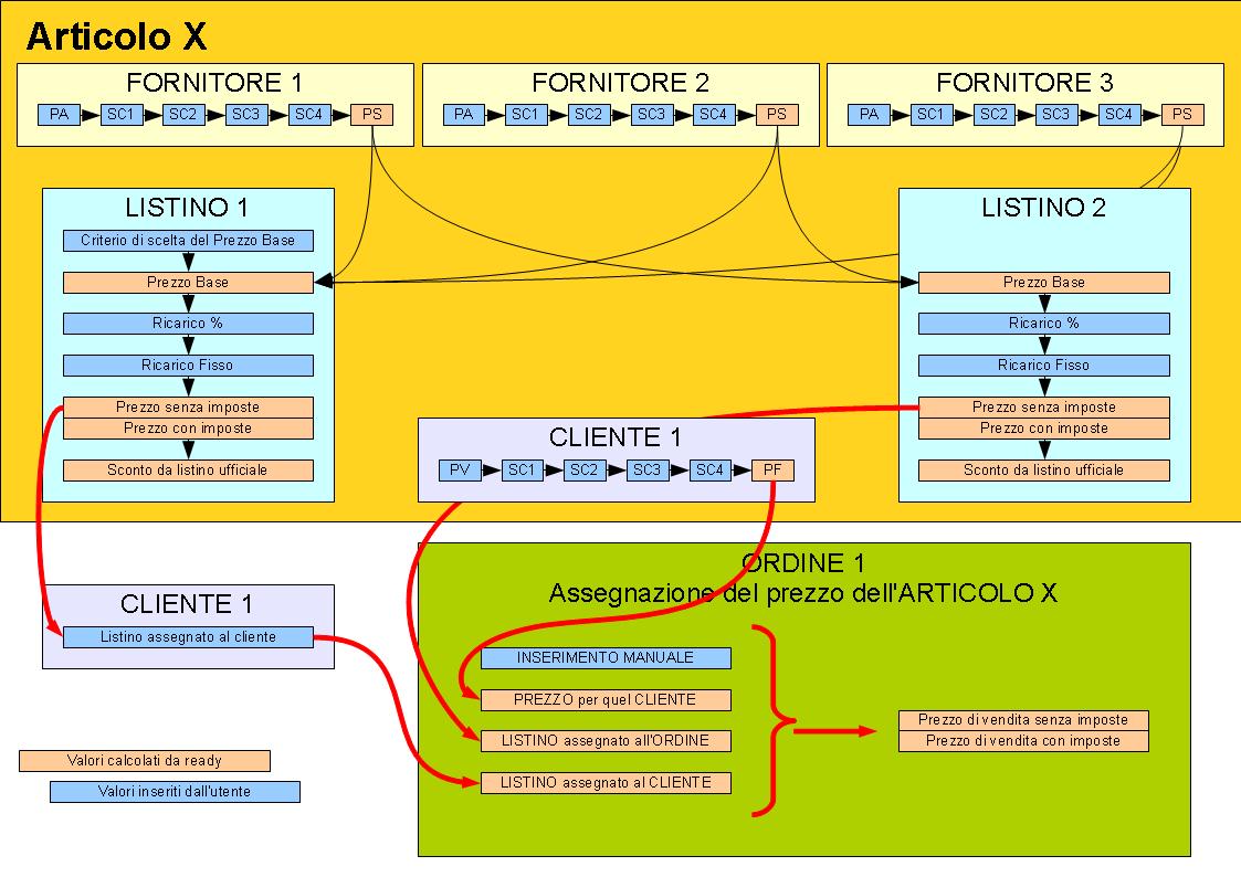

Posso dirti che il grafico è assolutamente fantastico?  Quanto ci hai messo per disegnarlo?
In pratica ti sei dimenticato solo le CONDIZIONI SPECIALI DI VENDITA e la gestione del PREZZO BASE + RICARICO a corpo documento (non il prezzo base + ricarico del listino)
Per le condizini speciali puoi leggere qui: http://www.readypro.it/manuale/condizioni_speciali_di_vendita.htm
Per il prezzo base inserito nel corpo del documento puoi trovare maggiori informazioni su questa sezione del manuale: http://www.readypro.it/manuale/importi_sconti_e_ricarichi_utilizzabili_nei_documenti.htm

grazie Glauco! cho messo parecchio soprattutto per cercare di capire la formazione del prezzo!

ciao Fabio, grazie anzitutto della risposta "in notturna"!
sto piano piano componendo il disegno. logicamente il mio obiettivo non è lo studio fine a se stesso, sto cercando di capire (in qualità di consulente informatico con poca esperienza commerciale) quale strategia far adottare al cliente in base al suo caso.
da quello che mi dici mi pare di capire che per un'azienda grossista è preferibile dirigersi su prezzo base + ricarichi, mentre per un negozio di vendita al dettaglio verso prezzo unitario - sconti. ...è un'affermazione azzardata?

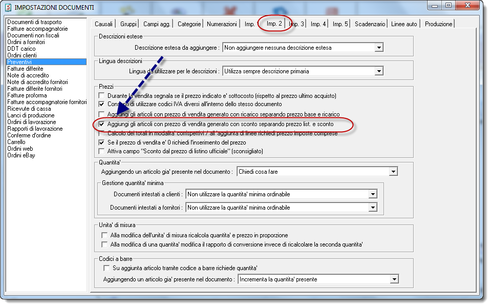

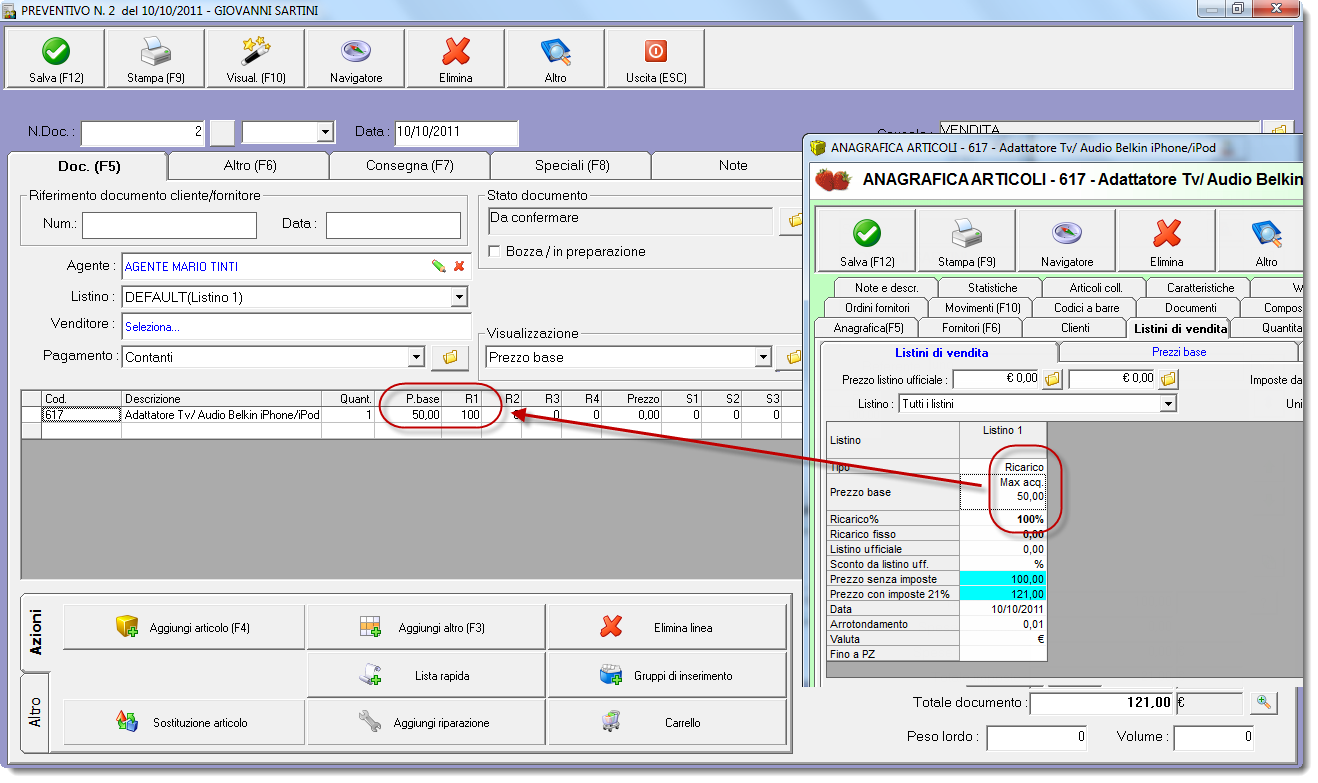

Citazione: cioè il prezzo base + ricarichi lo inserisco da articoli/fornitori No, dentro ARTICOLI > TAB FORNITORI puoi inserire il prezzo di acquisto. Questo può essere preso in considerazione per determinare il PREZZO BASE al quale si può applicare una percentuale di ricarico per creare il prezzo di vendita.
Se dentro UTIL > IMPOSTAZIONI DOCUMENTI attivi questa opzione:
10/10/2011 20:44
Vedrai che nel corpo documento Ready ti preleva come PREZZO BASE il prezzo specificato nelle regole di generazione del prezzo di vendita:
