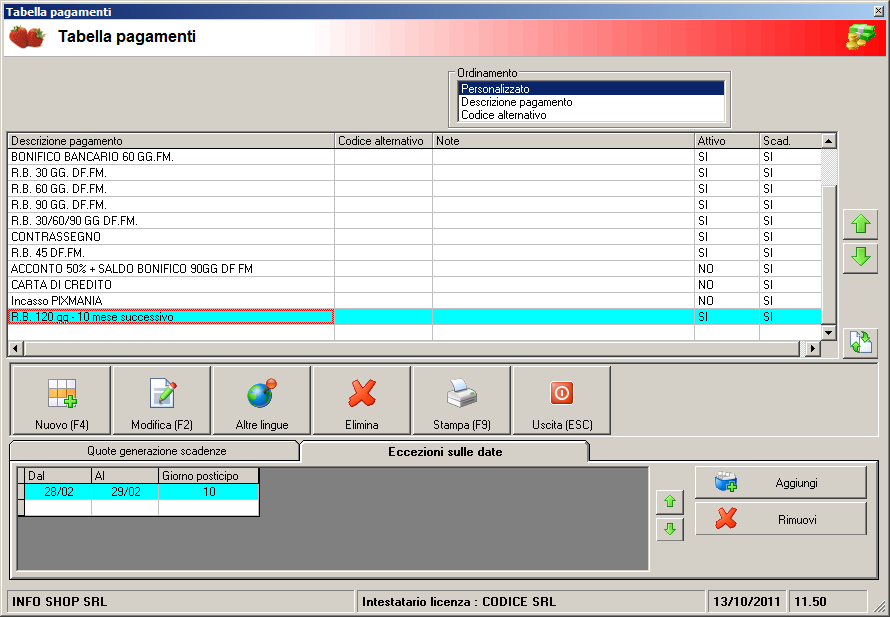

Buona sera, in riferimento al posticipo delle date di scadenza, per impostare i pagamenti a xx gg dopo la scadenza del documento (p.es. fine mese) ho rilevato quanto segue :
la versione attuale utlizzzata (13.9.12) nella gestione delle eccezioni sulle date per la generazione delle scadenze dei pagamenti mi sembra avere una incorrettezza:
- in particolare per il mese di febbraio consente di inserire nel campo "dal" il giorno 28 ma nel campo "al" inserendo il valore 29 non ripropone nella successiva schermata (lista di di inserimento dei mesi possibili) anche il mese di febbraio, e quindi di inserire correttamente il posticipo. Tanto più che non mi sembra il campo inserito possa poi essere modificabile in archivio se non tramite la funzione di inserimento. Questo per il 2012 che mi sembra anno bisestile mi genera scadenze errate. - Invece visualizzando una vecchia causale (analoga), inserita almeno un anno fa, ho visto che viene riportat correttamente la eccezione sulla data di febbbraio (memorizzata all'epoca in archivio ) con valori di "dal" pari a 28 ed "al"pari al 29 .. febbraio.
Ho provato a bypassare il supposto errrore della procedura inserendo nel valore "al" il 1° Marzo. può funzionare, almeno in attesa di update sw ? E' corretto il problema che ho riscontrato ?
