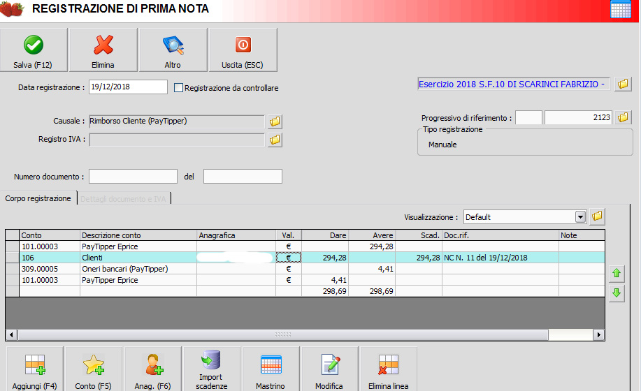

sto eseguendo queste registrazioni per paypal e per paytipper utilizzando anche eprice il problema e il seguente con paypal mi capita questa cosa:
Importo lordo -93,12 EUR importo che devo restituire al cliente Tariffa PayPal -3,17 EUR importo che paypal restituisce a me Importo netto -89,95 EUR importo restituito al cliente ce qualcosa che non va
perche ovviamente mi dice che sto rimborsando meno al cliente ma quei soldi invece mi vengono rimborsati a me da paypal e il cliente deve ricevere il lordo se saldo il lordo al cliente e poi mi aggiungo la tariffa paypal la regitrazione e troppo alta perche aldrei a 96,25
o sbaglio il contetto oppure non so proprio come poterla registrare correttamente
19/12/2018 16:46
per quanto riguarda paytipper ho fatto cosi separando le due cose nella registrazione e passando il rimborso della somma dal conto oneri bancari al conto paytipper mi sembra la soluzione migliore mentre pero per paypal non trovo la giusta soluzione potete aiutarmi?
20/12/2018 16:02
Buonasera, contabilmente sarebbe stato piu' corretto
PayTipper AVERE 289,97 Cliente DARE 294,28 Oneri bancari AVERE 4,41
senza indicare il conto PayTipper due volte Con PayPal e' ovviamente la stessa cosa, solo usando il conto di PayPal ed il conto oneri bancari di PayPal. Quale difficolta' avrebbe?

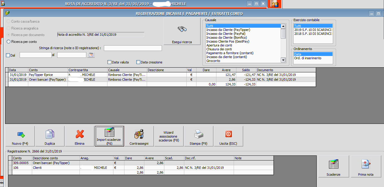

per evitare la registrazione manuale che è piu complicata e macchinosa ho provato a fare in questo modo che dite e corretto oppure non va bene?
direttamente dal documento sono andato sulla sezione pagamento e ho fatto questi passaggi saldato la scadenza per l'importo del documento decurtato della commissione rimborsata e l'ho saldata sul conto paytipper a questo punto il documento rimane aperto per il solo importo della commissione che mi è sta rimborsata e la sono adnata a chiudere con il conto oneri paytipper che ne dite? puo adnare bene oppure e meglio eseguire la proceduraa manuale come mi consigliavate prima? perche questa e molto piu rapida e automatica si fa con pochi clic
attendo un vostro parere
allego screen
20/02/2019 11:22
Per quanto riguarda la chiusura delle scadenze su Ready Pro direi che non c'e' problema.
Sul fatto che la cosa sia corretta dal punto di vista contabile dovreste invece chiedere conferma al vostro commercialista
