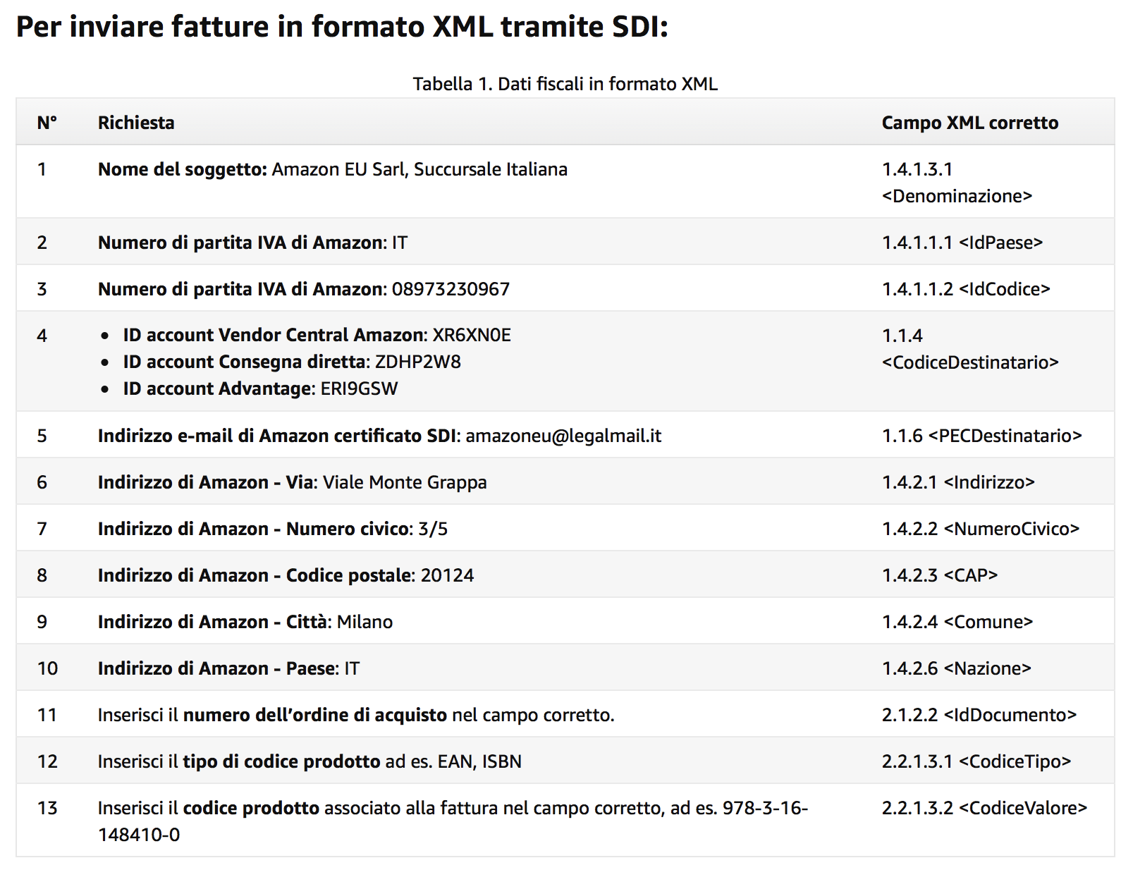

Buongiorno, i campi che vengono indicati con i codici 1.4.1.3.1 ecc. fanno riferimento al formato ministeriale https://www.fatturapa.gov.it/export/fatturazione/sdi/fatturapa/v1.2.1/Rappresentazione_tabellare_del_tracciato_FatturaPA_versione_1.2.1.pdf
E per vedere cosa viene esportato da Ready Pro potete verificare il contenuto del file XML nell'apposita sezione "File XML"
A occhio e croce direi che piu' o meno si puo' gestire tutto in automatico a parte: - 4. CodiceDestinatario perche in Ready Pro e' possibile inserire un solo codice destinatario per una anagrafica, mentre qui ne usano 3 diversi, e dovreste quindi inserire il codice destinatrio manualmente su queste fatture elettroniche, prima di inoltrarle
- 12 tipo di codice prodotto : non consentiamo di inserire il codice EAN o ISBN dei prodotti dentro il file XML. E' quindi una informazione che dovreste inserire manualmente nel file XML e dovreste quindi poi inoltrarlo manualmente per conto vostro

Grazie per la risposta. Ho ancora dei dubbi. vado per punti.
- Codice destinatario, per ora riusciamo a bypassare il problema perché al momento fatturiamo su un solo codice.
- il codice ISBN lo inseriamo nel campo codice a barre. Mi confermate che non si può inserire nell'XML?
Da quello che mi dici, capisco che se è necessario inserire qualcosa manualmente nell'XML, dobbiamo inoltrare manualmente le fatture. Quindi al di fuori del sistema Mydatacloud e senza usare Ready Pro?
Scusa, ma è importante, perché il modulo di fatturazione elettronica che abbiamo acquistato a cosa ci servirebbe allora?
Si può forzare il codice prodotto per sostituirlo con l'ISBN?

Citazione: - Codice destinatario, per ora riusciamo a bypassare il problema perché al momento fatturiamo su un solo codice. Ok
Citazione: - il codice ISBN lo inseriamo nel campo codice a barre. Mi confermate che non si può inserire nell'XML? Ready Pro ad oggi non riesce a farlo in automatico. Va quindi eventualmente inserito manualmente nell'XML
Citazione: Quindi al di fuori del sistema Mydatacloud e senza usare Ready Pro? Ad oggi direi di si
Citazione: il modulo di fatturazione elettronica che abbiamo acquistato a cosa ci servirebbe allora? Per ricevere, e per fare fattura a tutti gli altri clienti. Od emettete fatture solo verso Amazon?
Citazione: Si può forzare il codice prodotto per sostituirlo con l'ISBN? Si, ma non verrebbe scritto "ISBN" nel campo in cui Amazon si aspetta

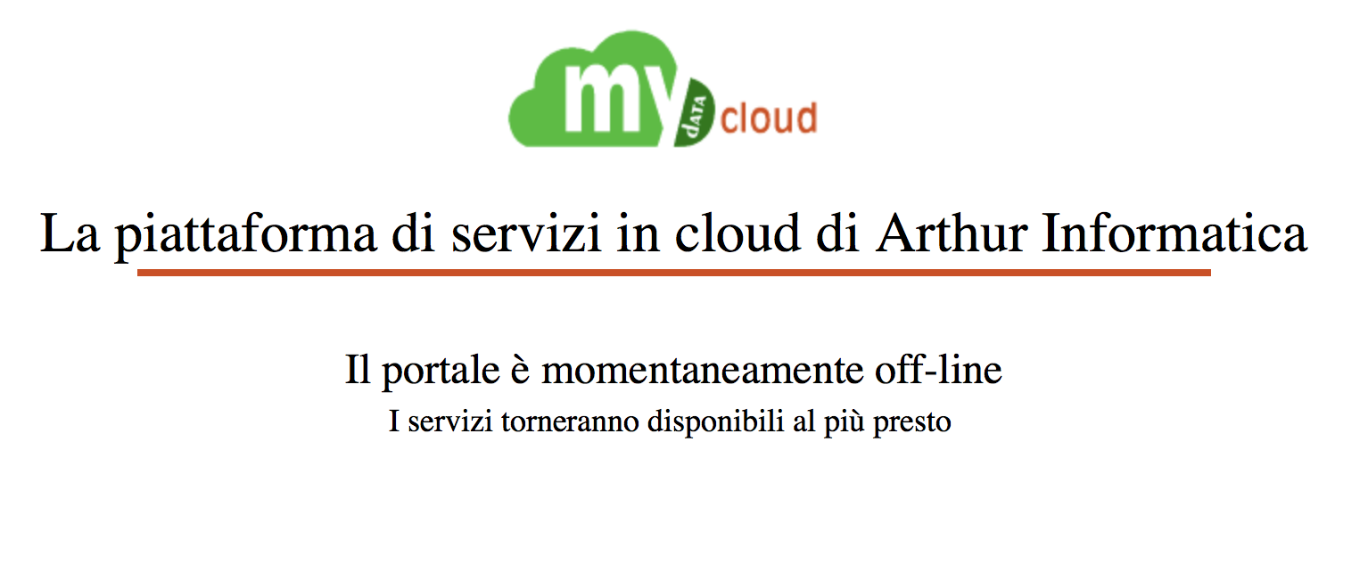

Scusami Fabio, hai ragione, lo sto facendo adesso. Per ora non riesco a portare a termine la verifica in tempo realte delle mie credenziali. Credo che però dipenda dal portale (vedi screenshot). Se non ti dispiace, riprovo quando il sito funziona di nuovo e ti confermo se è tutto ok.

Fabio, in altra sezione del forum, ho scoperto che il sito Mydatacloud sarà di nuovo online a partire da venerdì, quindi, fino ad allora non posso verificare le mie impostaizoni nè fare delle prova.
