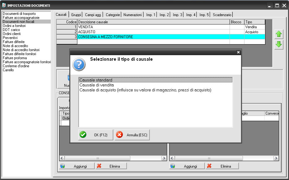

Ciao Glauco ti ringrazio della veloce risposta ma non credo sia la giusta soluzione tra l'altro ho parlato con il commercialista il quale mi dice che non passando la merce per il mio magazzino e non facendo io stesso il DDT non è corretto farne uno visto che vi è quello del fornitore direttamente al cliente, forse una soluzione potrebbe essere quella di fare una bolla di regolamentazione la quale mi permetterebbe di aggiustare la giacenza di magazzino naturalmente ho provato a cambiare la causale in impostazioni documenti del modello documenti non fiscali ho aggiunto una causale acquisto. Allego screenshot

Come ti ho scritto sopra non devi creare una causale ACQUISTO dentro un documento di vendita come DOCUMENTI NON FISCALI.
Se non vuoi modificare le quantità di magazzino devi necessariamente utilizzare FATTURE DIFFERITE FORNITORI, FATTURE DIFFERITE DI VENDITA
