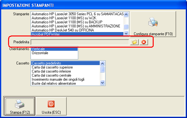

Citazione: oppure si può predefinire una stampante, ed usarne un'altra a richiesta senza che me la ritrovi di nuovo alla prossima stampa??????????????? Si, prova a guardare l'impostazione evidenziata nello screenshot

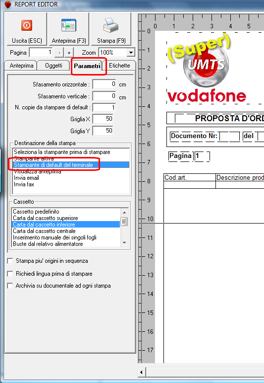

Allora l'unica soluzione è tentare di forzare la stampa sulla stampante di default per quel determinato modello di stampa:
10/02/2009 22:40
e quindi devo forzare "Stampante di default del terminale" per ogni modello di stampa....?????? (fatture, ddt ecc...) ...ma è da pazzi.... E non sarebbe più logico andare a forzare la stampa solo del caso particolare con la stampante specifica.... Cioè, in Parametri-destinazione di stampa, andare a pescare proprio la stampante di etichette...... Tutto il resto lo si lascia come prima.... Ho detto eresie....?
11/02/2009 05:59
Infatti non è la soluzione migliore, ma se per te è un problema selezionare la stampante al momento della stampa, questa al momento è "l'unica" soluzione che mi viene in mente?

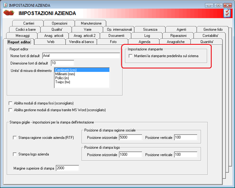

Controlla su UTIL / IMPOSTAZIONI AZIENDA com'e' configurata questa opzione. Se e' disattivata prova ad attivarla
11/02/2009 13:36
è gia flaggato......
11/02/2009 13:42
Penso di non aver capito bene la tua domanda allora Credevo che il tuo problema fosse che ti cambiava la stampante predefinita in Windows, ma rileggendo mi pare di capire che non e' questo il problema

Ma hai impostato una stampante predefinita come evidenziato all'inizio di questo topic?
11/02/2009 14:27
assolutamente SI!!!!! Allora ricapitoliamo......
-Il pc ha come stamp predef PIPPO -in ready imposto come stamp predef PIPPO -la stampante per le etichette è PLUTO
normalmente apro Ready e lavoro..... il 95% delle stampe è A4 con la lase e quindi PIPPO...... tutto ok fino ad ora....
-mi serve di stampare una o più etichette -lancio la stampa e, nella finestra di dialogo (dove si vede la stampante predef di Ready PIPPO) e io, senza cambiarla, seleziono semplicemente PLUTO dalla finestra dove ci sono tutte le stampanti del Pc e della rete -stampo regolarmente la/e etichetta/e -continuo a lavorare con Ready -mi serve di stampare un documento qualsiasi A4 -lancio la stampa e nella finestra di stampa sopra citata, è PIPPO la stamp predef di Ready.... ma è evidenziata PLUTO nella finestra superiore (dove ci sono tutte le stamp del sistema).....
ora, se non ri-evidenzio PIPPO, succede il macello...... mitragliata di etichette....
quindi, Ready praticamente ricorda l'ultima stampa effettuate a prescindere dalla sua stamp predef e ..... continua ad utilizzare proprio quella!! Questo fino a quando non lo chiudo e lo riapro o non evidenzio io la stamp PIPPO....... Ed è un vero fastidio che non potete capire...... non sapete quante etichette ho buttato....
