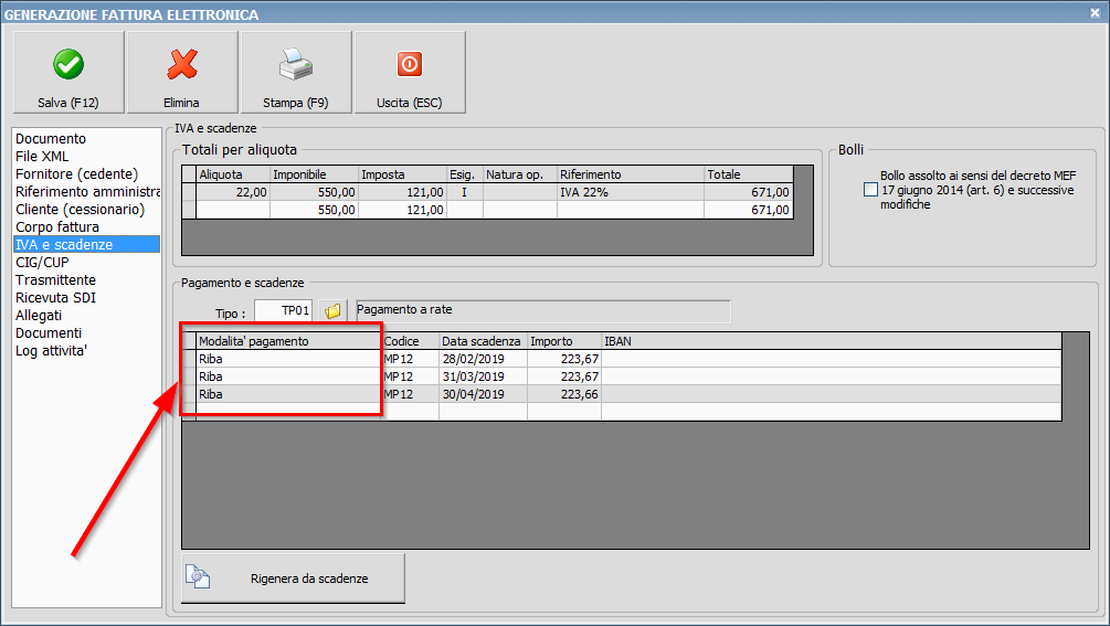

Per un ordine che abbiamo spedito in contrassegno, abbiamo impostato sul DDT come pagamento la voce 'Contanti', però quando generiamo la FE non si vede nulla nella sezione IVA e Scadenze - Pagamento e scadenze. Sulla Tabella pagamenti la voce Contanti deve avere 'SI' come scandeza?
28/01/2019 11:58
Buongiorno, perche' si possano vedere le scadenze sulla fattura elettronica e' necessario che vengano generate delle scadenze per il documento. Quindi dovete configurare quel pagamento per generare delle scadenze.
Ci tengo comunque a ribadire che parliamo di un campo assolutamente non obbligatorio delle fatture elettroniche. Compilarlo per pagamenti con RiBa o bonifici a 30/60 ecc. ha chiaramente un senso. Per pagamenti gia' avvenuti, contrassegni o simili invece puo' avere perfettamente senso lasciare tutto vuoto e non compilato

Ho verificato che se selezionando 'Esporta i dettagli delle scadenze' e poi non si inserisce la quota sulla voce del pagamento selezionato, la FE non si può trasmettere. Noi abbiamo questo problema. Nel caso di pagamenti con bonifico anticipato (un acconto o l'intero importo), emettiamo solitamente la fattura dopo alcuni giorni, talvolto possono esserci dei ritardi di alcuni giorni.. Per esempio una fattura con acconto 20% e saldo riba 30 gg. df. fm., se quando emettiamo la fattura a fine mese il cliente legge come prima scadenza una data successiva a quella del reale pagamento, potrebbe non andare bene. Una soluzione potrebbe essere quella di cancellare sulla fattura la prima quota della tabella Pagamento -> Scadenze, in modo da lasciare evidenziate solo le scadenze che ancora devono essere saldate?
02/02/2019 13:41
Citazione: Ho verificato che se selezionando 'Esporta i dettagli delle scadenze' e poi non si inserisce la quota sulla voce del pagamento selezionato, la FE non si può trasmettere. Per quanto riguarda la configurazione delle quote va fatta. Oppure configurate il pagamento per NON generare scadenze. Non ci puó essere una via di mezzo (cioé non potete configurare un pagamento per generare scadenze e pou non configurare le quote relative)

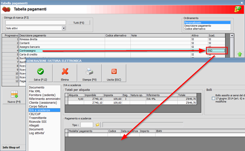

Nel caso di pagamenti con bonifico anticipato (un acconto o l'intero importo), emettiamo solitamente la fattura dopo alcuni giorni, talvolto possono esserci dei ritardi di alcuni giorni.. Per esempio una fattura con acconto 20% e saldo riba 30 gg. df. fm., se quando emettiamo la fattura a fine mese il cliente legge come prima scadenza una data successiva a quella del reale pagamento, potrebbe non andare bene. Una soluzione potrebbe essere quella di cancellare sulla fattura la prima quota della tabella Pagamento -> Scadenze, in modo da lasciare evidenziate solo le scadenze che ancora devono essere saldate? Facciamo un passo indietro: sulle fatture cartacee, fino al 31/12/2018 cosa stampavate? Perché le scadenze sono sempre le stesse

Sinceramente non riesco a seguirvi
Se per quei pagamenti avete configurato per NON generare le scadenze (come da screenshot) nelle fatture elettroniche non ci sara' niente, appunto perche' non ci sono scadenze. Che l'automatismo sulle fatture elettroniche sia attivato o no cambierebbe poco, perche' senza scadenze in ogni caso sulle fatture elettroniche non ci finisce nulla

Se per un determinato pagamento non volessi impostare la scadenza (ad. esempio bonifico anticipato) però voelssi riportare sulla fattura solo la tipologia di pagamento, questo non è possibile? Anche perchè non credo abbia senso inviare una fattura senza indicare il tipo di pagamento...
05/02/2019 09:46
Citazione: Se per un determinato pagamento non volessi impostare la scadenza (ad. esempio bonifico anticipato) però voelssi riportare sulla fattura solo la tipologia di pagamento, questo non è possibile? Sì certo che e' possibile. Ha provato a fare quello che le ho indicato?
05/02/2019 10:21
Vedo però che mettendo No su scadenza, nella tabella della FE non compare nulla, nemmeno il tipo di pagamento... e così?
06/02/2019 09:05
Sì certo, e' normale
06/02/2019 09:48
Però sulla fattura almeno la tipologia del pagamento sarebbe da riportare. Non è possibile?
06/02/2019 09:51
Non si puo' riportare la modalita' di pagamento senza indicare anche una scadenza
