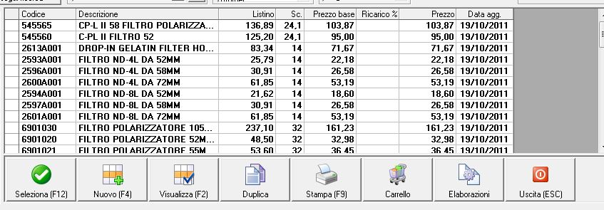

io devo modificare il prezzo che vedi nella colon na , prezzo base.
in pratica il valore che c'è in quella relativa colonna per ogni articolo , lo devo far risultare con il +4% e - il 21%
es 103,87 deve essere cambiato in 85,34
spero di essermi spiegato

Il prezzo base che hai specificato nell'esempio è quindi il prezzo di acquisto del fornitore primario? In caso affermativo puoi entrare dentro il fornitore, premere sul tab ARTICOLI ed inserire su tutti i suoi prodotti lo sconto del 21% ed un secondo sconto del -4% che risulterà quindi essere un ricarico positivo.
In caso contrario va eseguita una esportazione e successiva importazione in Ready come indicato da Fabio.

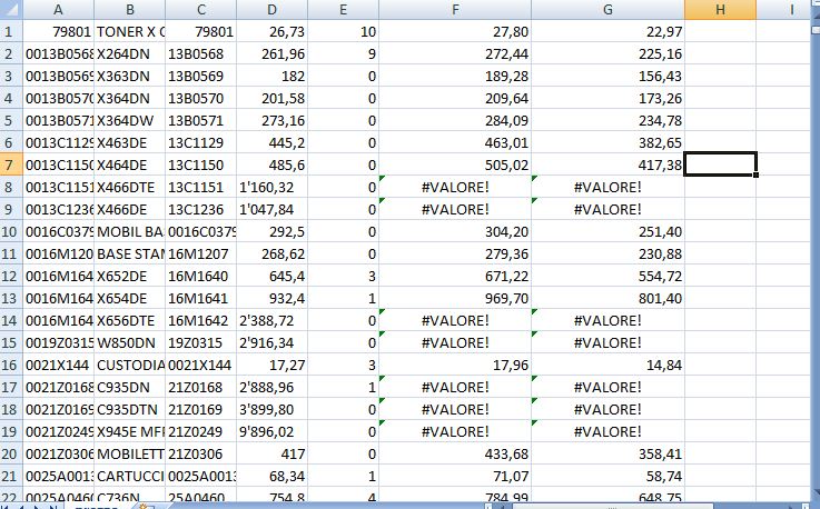

ho provatp inserendo uno sconto approssimativo sui prezzi, ma non va bene , in quanto + i prezzi sono alti e + lo sconto mi porterebbe ad un prezzo base inferiore a quanto lo pago effettivamente, quini sto provando con l'esportazione dei dati degli articoli in formato excel per poi tramite formule ricariche il 4% e dividere per 1.21 . ci sono quasi riuscito ma sorge il problema dei numeri superiori a 1'000,00 euro , in quanto ready mi codifica il numero in questa maniera , ed excel dovrebbe visualizzarlo in quest'altra maniera 1000,00 per poter essere elaborato con formule
le due formule da me immesse sono =d1/100*4+d1 cosi aggiungo il 4% = f1/1.21 cosi ci tolgo l'iva
su tutti i prezzi fino a 999,99 funziona, mentre al di sopra di questo valore excel mi da errore di contenuto, dovrei modificare a mano il contenuto di 1400 celle contenente valori superiori a 1000. si può fare in automatico?

Citazione: su tutti i prezzi fino a 999,99 funziona, mentre al di sopra di questo valore excel mi da errore di contenuto, dovrei modificare a mano Non serve che modifichi ogni singola cella a mano: evidenzi la colonna con i numeri, premi su TROVA/SOSTITUISCI e sostituisci l'apice con "vuoto".

grazie mille , tutto ok
