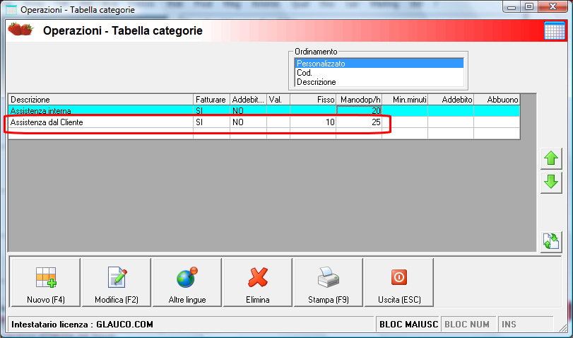

Citazione: esiste la possibilita' di inserire il prezzo al cliente della manodopera? Per esempio nelle operazioni eseguite e' automatico il computo del costo della manodopera, ma non quello del prezzo al cliente. Dovresti inserire nella tabella LAV / TABELLE / TABELLA CATEGORIE OPERAZIONI il costo della manodopera oraria che vuoi applicare al tuo cliente ed eventualmente un fisso ad ogni operazione registrata:
