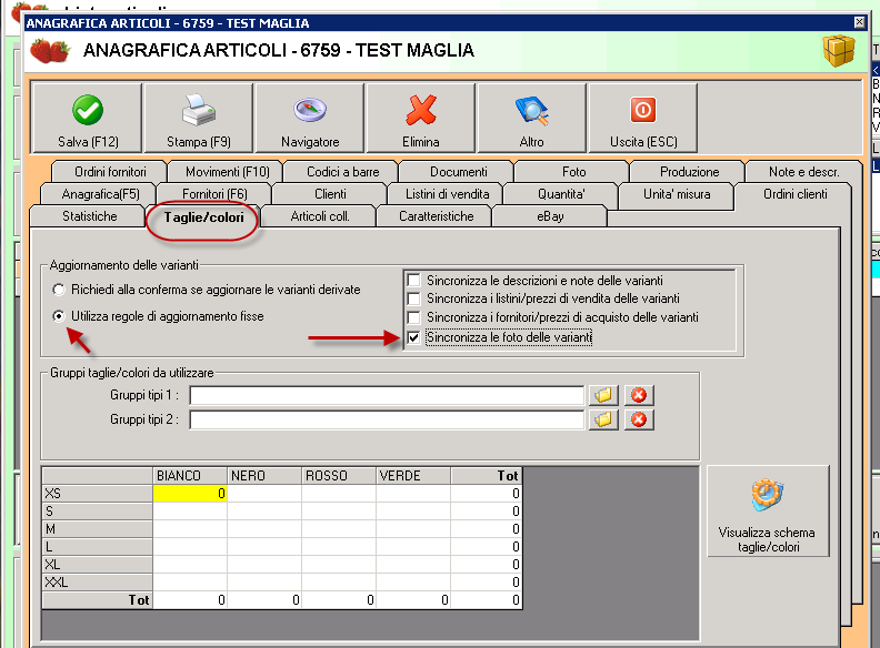

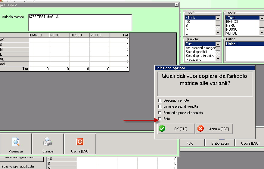

Se ho capito il tuo problema, è sufficente che accedi all' interno di ogni articolo "figlio" generato dalla matrice e lì applichi la foto relativa a quel colore. Se ti ritrovi la foto dell' articolo matrice è perchè al momento della creazione hai messo lo spunto nell' opzione che ti mostro allegata. Verifica anche che nell' articolo matrice non sia spuntata l'opzione di sincronizzare sempre le foto, come da screeshot che ti mostro sotto.

devo spuntare UTILIZZA REGOLE DI AGGIONAMENTO FISSE e SINCRONIZZA FOTO DELLE VARIANTI? se si lo faccio già

Citazione: devo spuntare UTILIZZA REGOLE DI AGGIONAMENTO FISSE e SINCRONIZZA FOTO DELLE VARIANTI? Dipende cosa vuoi fare. Se attivi SINCRONIZZA FOTO DELLE VARIANTI significa che inserendo un COLORE (foto) nella MATRICE questa foto sarà automaticamente aggiunta/collegata anche alle VARIANTI. Se lo disattivi e attivi invece UTILIZZA REGOLE DI AGGIORNAMENTO FISSE significa che quando salvi la MATRICE Ready Pro NON aggiornerà le foto sulle VARIANTI.
Quindi se non ho capito male, visto che vuoi che ogni VARIANTE abbia una sua immagine COLORE differente, NON devi attivare SINCRONIZZA FOTO DELLE VARIANTI.

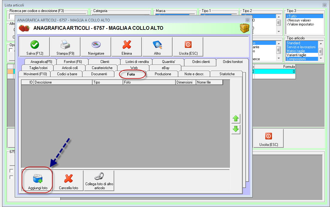

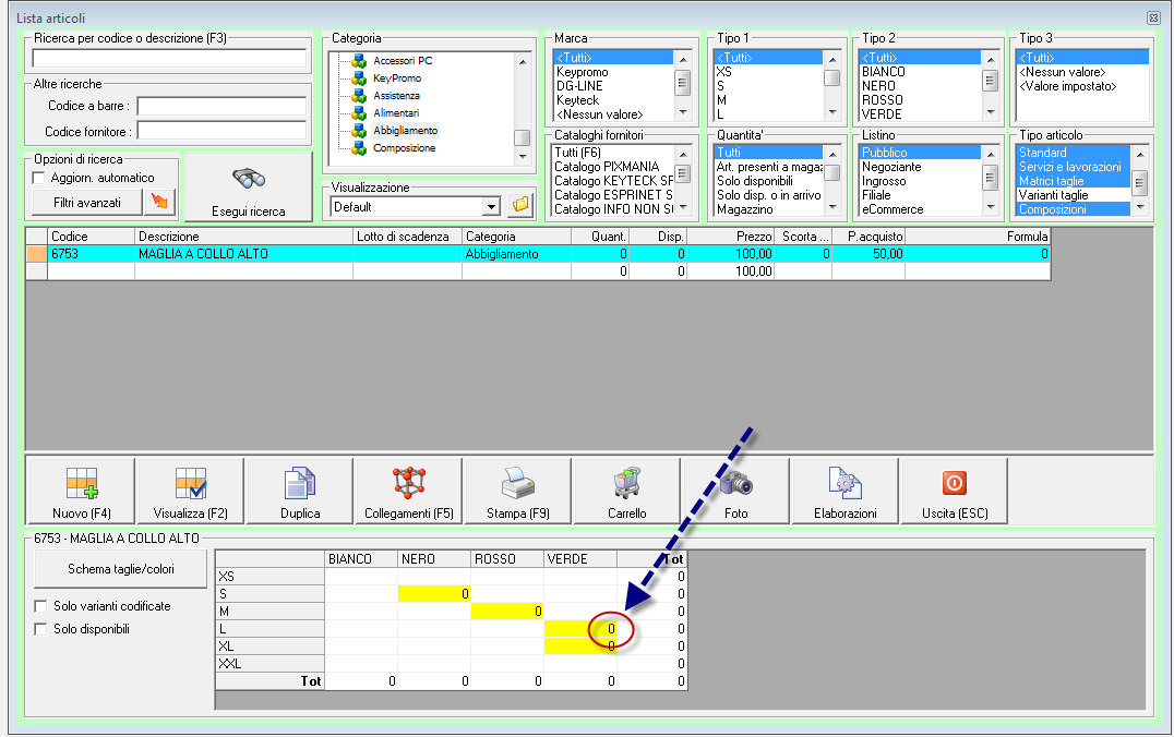

"Devi entrare nella scheda anagrafica di ogni singola variante ed inserire la foto". Apri la variante facendo doppio clic sulla cella:
27/11/2011 12:43
Poi al suo interno aggiungi la foto come hai fatto per gli altri articoli:
