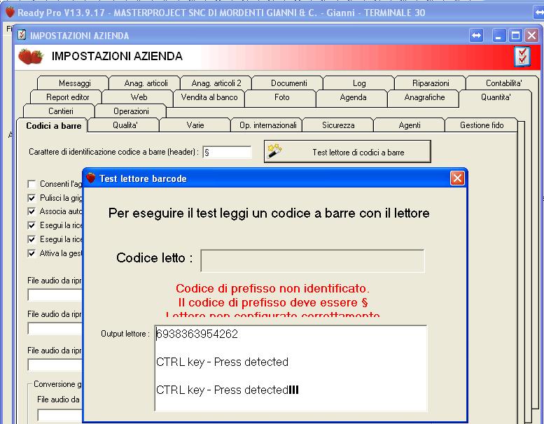

Se il codice compare nella casella di ricerca significa che il lettore non e' programmato come richiede Ready Pro Sul manuale trovi una spiegazione di come va configurato il lettore barcode per poter sfruttare tutte le possibilita' previste dal programma http://www.readypro.it/manuale/lettoredicodiciabarre.htm
Se il lettore e' correttamente programmato la lettura del codice deve visualizzare automaticamente la bolla e non visualizzare il codice letto nella casella ricerca

quindi è possibile che il lettore funzioni perfettamente in lista articoli, ma non in lista documenti?
effettivamente facendo il test mi da errore, però il carattere § c'è e ricercando il codice a barre di un articolo me lo trova correttamente

Citazione: però il carattere § Sulle impostazioni di Ready, o lo vedi leggendo un codice a barre su un editor (ad esempio sul notepad)?
02/11/2011 08:55
dalle impostazioni di Ready, facendo il test mi dice che manca il §, però c'è
però ripeto se ricerco lo stesso codice in lista articoli me lo trova correttamente
02/11/2011 08:57
Citazione: dalle impostazioni di Ready, facendo il test mi dice che manca il §, però c'è
Quando dice che manca, non intende che manca sulle impostazioni di Ready, intende che manca il carattere programmato sul lettore. Hai letto la sezione di manuale che ti ho segnalato che spiega come andrebbe programmato il lettore di codici? http://www.readypro.it/manuale/lettoredicodiciabarre.htm
02/11/2011 11:37
Si Fabio l'ho letto, infatti il lettore è impostato correttamente e funziona come sempre.
Quello che non avevo capito era come fare la ricerca del codice, fatto, funziona.
