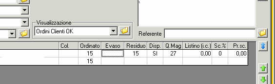

Quello che intendo io per "selezione attiva" è quel riquadro punteggiato che ti informa cosa stai selezionando, di solito con la pressione del tanto Enter si attiva la finestra collegata:
se la selezione attiva è su un codice si apre l'anagrafica articolo se è su una descrizione ti permette di cambiarla se è sulla casella evaso (come da screen) si apre la finestra dell'evasione
L'unico modo per toglierla è cliccare in una zona esterna, ad esempio sulla finestra dell'indirizzo.
Ecco, quando uso il lettore di codici a barre non mi considera il carattere §, non mi considera la sequenza di numeri e mi prende solo l'Enter finale (azionando la selezione attiva). Visto che appena legge un codice a barre la selezione attiva si porta sul codice dell'articolo appena letto capirete che ogni volta devo cliccare fuori (o usare il carrello come faccio ora)
