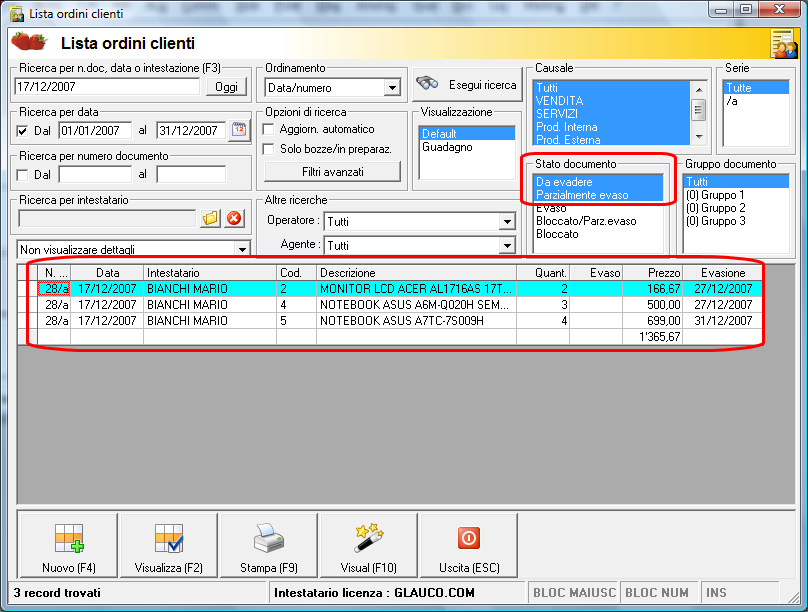

Citazione: Ci serve una stampa degli ordni clienti ancora aperti (compresi quelli parzilamente aperti). Es.Ho bisogno di stampare/visualizzare le righe non evase o parzialmente evase degli ordni in corso con consegna entro 31/12/07 e quelle con consegna entro 31/01/08. Mi serve il valore della merce da consegnare. Sono riuscita a fare una visualizzazione degli ordini aperti con relativo valore. Il problema è che non sono riuscita a scegliere solo gli oridni con consegna entro la data che mi interessa. Un filtro per data di evasione non c'è. Per questo devi necessariamente esportarti la griglia di visualizzazione in Excel. Per la visualizzazione puoi usare il pulsante VISUAL (F10) che trovi in basso nella lista ORDINI CLIENTI. Al suo interno personalizzi la visualizzazione in questo modo:
17/12/2007 16:38
Il risultato che si ottiene è il seguente:

Citazione: Questa cosa non mi risolve il problema di valorizzazione degli ordini aperti. Io ho bisogno di sapere a quanto ammonta il valore di tutta la merce che ho ancora da consegnare. Perché no? Nell'immagine qui sotto è indicato il valore degli articoli ancora inevasi presenti negli ordini clienti.

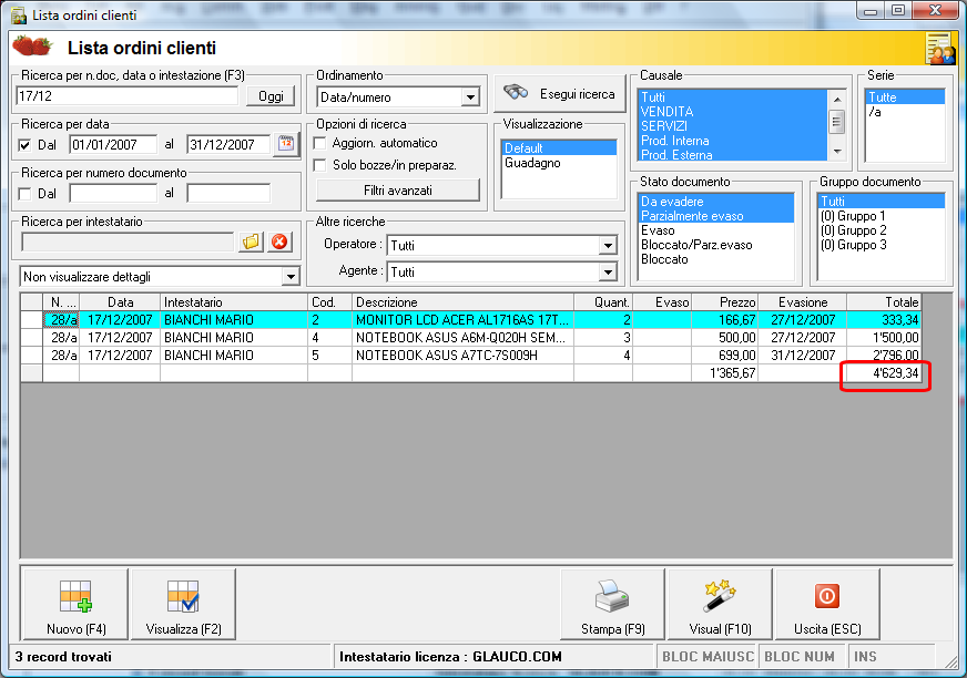

Citazione: Serve avere il valore di 2 notebook da evadere. I campi disponibili non permettono questo tipo di conto o sbaglio? Si puo' fare con un campo formula moltiplicando
"Quantita residua (da evadere)"
per
"Prezzo unitario SCONTATO ed IVA compresa"
Il risultato sarebbe questo
18/12/2007 13:52

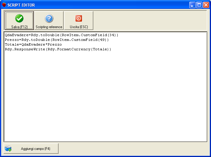

Il campo ovviamente va creato come campo formula all'interno della visualizzazione
18/12/2007 13:52
La formula da utilizzare e' questa

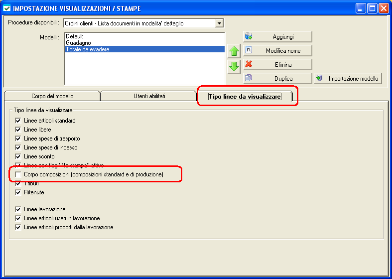

Ultima cosa: tra i tipi di linee da visualizzare conviene nascondere gli esplosi della produzione, che tanto per questo tipo di calcolo non interessano nella visualizzazione, anzi creano solo confusione
NB. Le visualizzazioni sono create in modalita' DETTAGLIO cioe' la modalita' per cui nella lista ordini si vedono i dettagli di ogni singola riga
