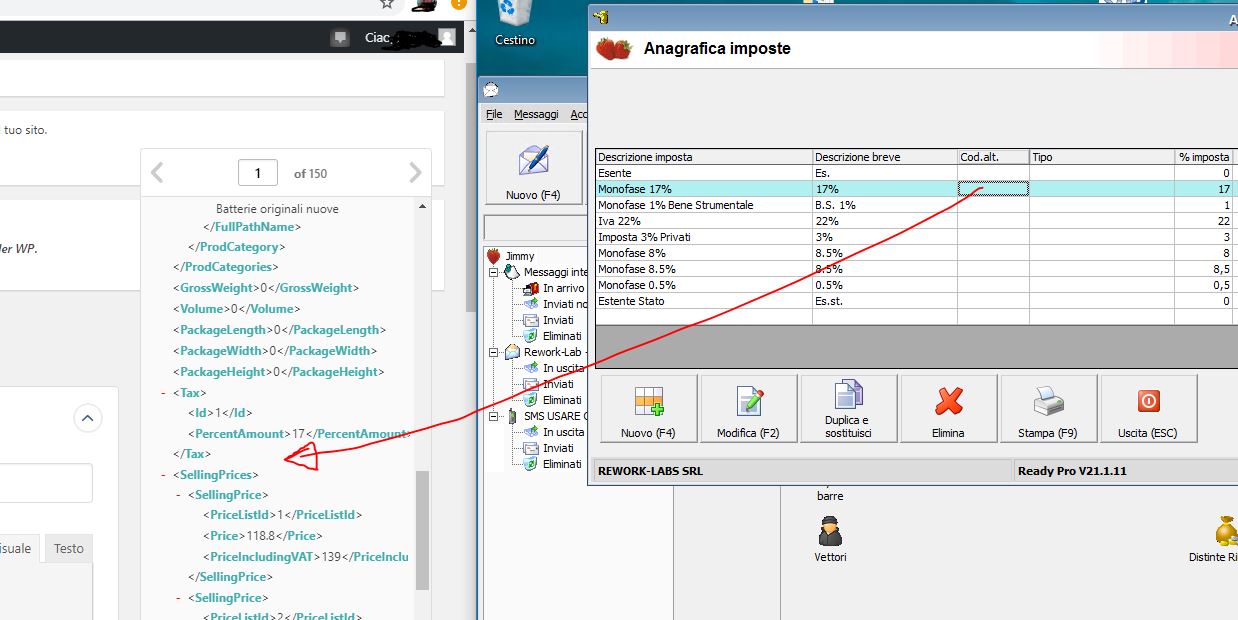

Woocommerce prevede 2 percentuali di imposta e li associa alla descrizione "standard" e "tasso-ridotto".  Noi avremmo bisogno di esportare questi due tag rispettivamente quando il prodotto Ŕ nuovo ( 17% quindi standard ) e quando Ŕ usato ( 8,5% tasso-ridotto ). Guardando l'XML non vedo purtroppo esportato il codice alternativo che probabilmente risolverebbe questa esigenza. Sarebbe possibile inserire questo campo nell' Export dell XML ?

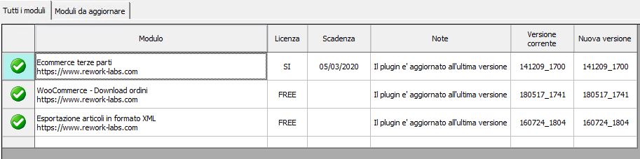

Si, insieme all' ecommerce terze parti. Ti allego screenshot che non sono sicuro di aver capito la domanda.

In questo caso direi che possiamo aggiungerlo senza grossi problemi sulla prossima release. Ma ci vorra' ancora un po' prima del rilascio

Fabio 02/05/2019 12:12 Campo libero: Fabio
Buongiorno,
Ŕ disponibile per il download la nuova versione Ready Pro 2019 V21.4 che contiene delle novitÓ anche in merito a quanto discusso in questo thread.
L'elenco completo delle novitÓ Ŕ consultabile qui:
https://www.readypro.it/forum/ready-pro-2019-v21-4.10.0.783758.fo
L'aggiornamento di major release come sempre Ŕ effettuabile scaricando l'apposito setup dall'area DOWNLOAD del nostro sito
https://www.readypro.it/software-gestionale-download
ReworkLabs 14/05/2019 15:49 ReworkLabs
La modifica c'Ŕ anche se non Ŕ elencata  ?
Fabio 14/05/2019 16:38 Campo libero: Fabio
SÝ, Ú documentata solo sul manuale
