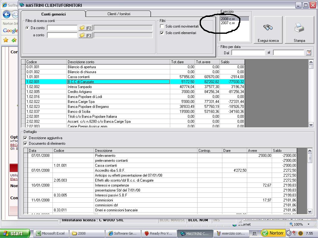

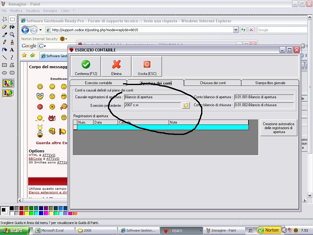

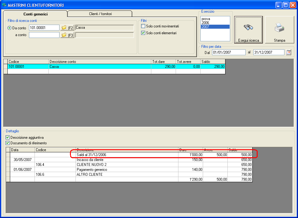

A) Non e' necessario fare la chiusura del 2007 e l'apertura del 2008 I saldi devono venire riportati in automatico (almeno finche' non viene fatta l'apertura 2008)
B) Se provi da AMMIN/INCASSI E PAGAMENTI vedrai che i saldi 2007 vengono riportati correttamente anche se visualizzi l'estratto conto 2008
C) Effettivamente sulla procedura MASTRINI c'e' un problema e il saldo 2007 non viene riportato. Faremo al piu' presto una correzione

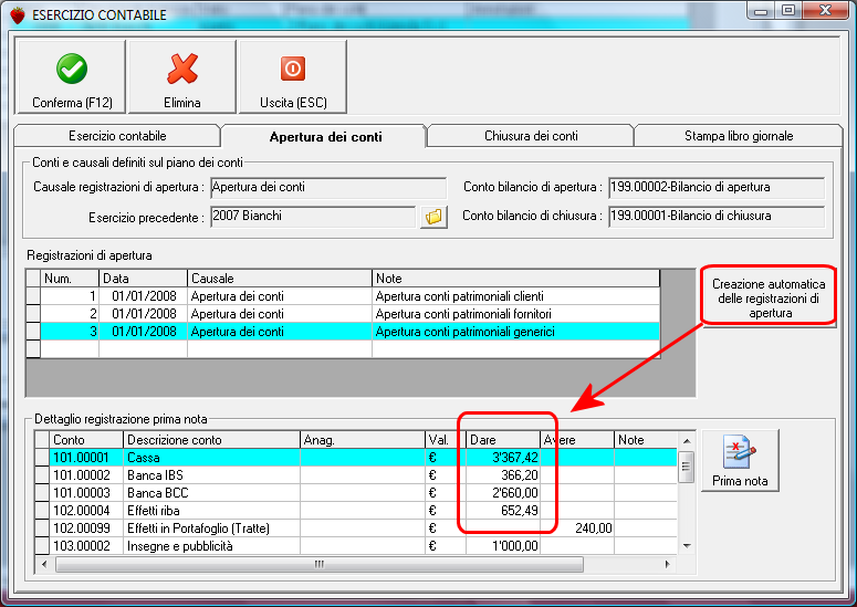

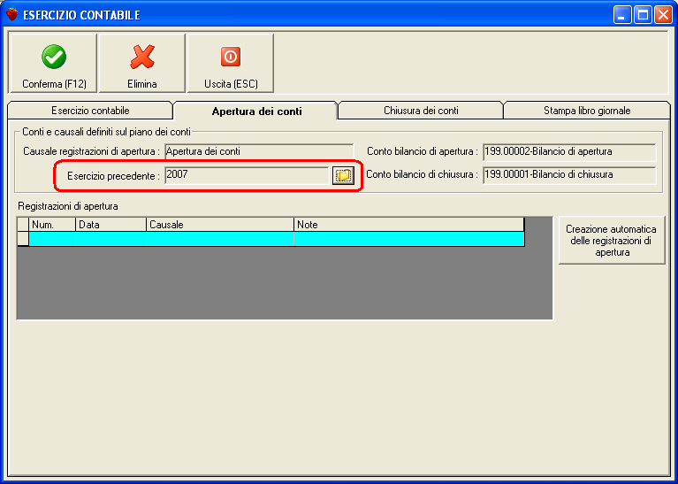

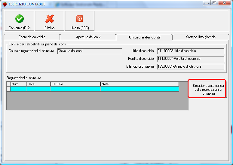

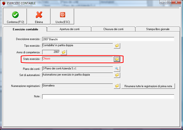

D) In ogni caso se esegui la chiusura e poi la riapertura dei conti, in caso dovessi modificare il 2007 potrai farlo in ogni momento. Ovviamente poi dopo le modifiche andra' rifatta la procedura di chiusura 2007 e riapertura 2008. In ogni caso puoi rifare questa cosa tutte le volte che vuoi (ovviamente solo finche' non hai stampato il libro giornale, dopo le modifiche non devi piu' farle)
