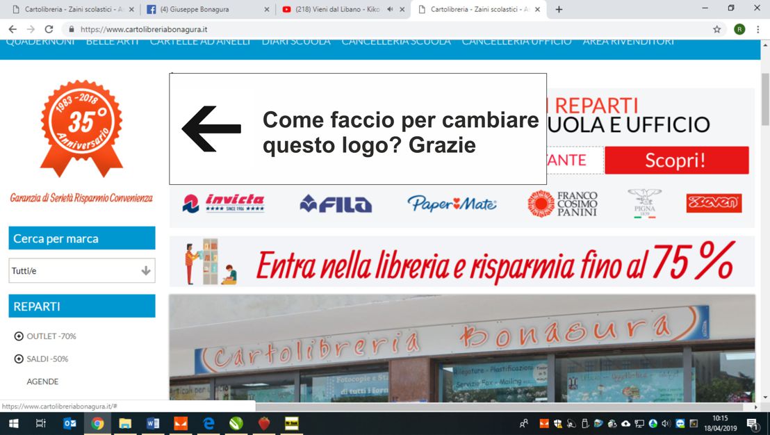

18/04/2019 11:03

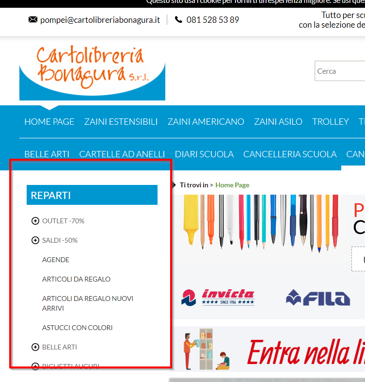

Quella immagine e' inserita come "elemento in colonna" Potete trovare indicazioni su come modificare gli elementi in colonna in questa sezione del manuale https://www.readypro.it/help/it/771/elementi-in-colonna
19/04/2019 10:27
Ho sostituito l'immagine lasciando lo stesso nome come da file allegato ma nel sito non è visibile. Come posso risolvere? Grazie.

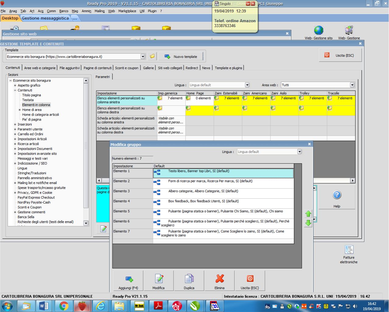

Io sul sito non vedo nemmeno l'immagine precedente a dire il vero. Quindi direi che non e' solo stata modificata l'immagine, ma forse l'avete proprio tolta dagli elementi in colonna
19/04/2019 11:16

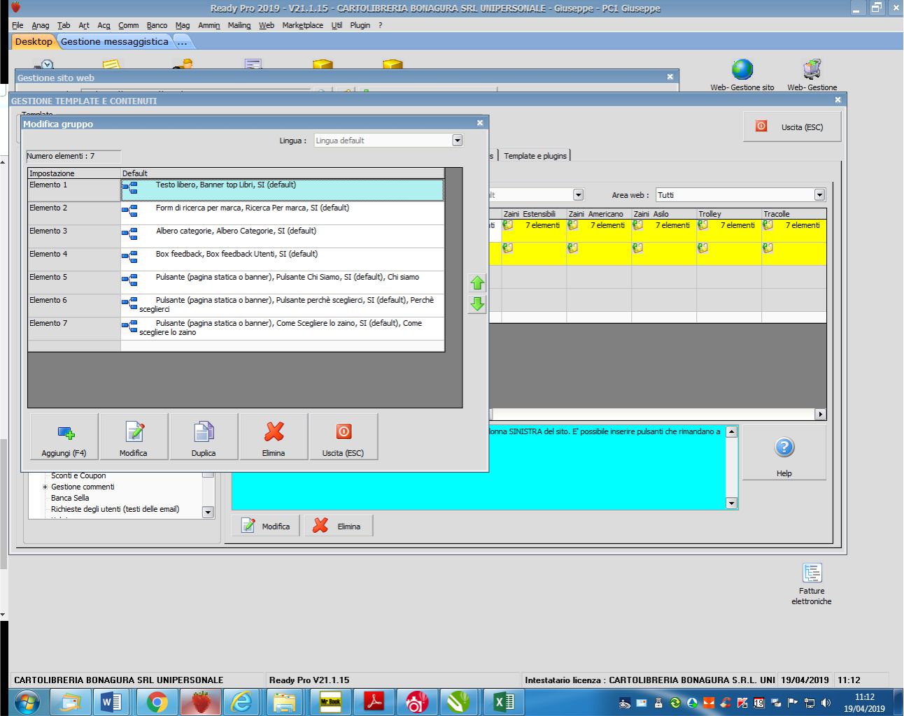

No, gli elementi in colonna non li ho proprio toccati, 7 ne erano e 7 ne sono. Ho solo cambiato l'immagine come nel file precedente inviato. In allegato, comunque, gli elementi in colonna presenti. Grazie

L'area a cui fanno riferimento le impostazioni dello screenshot qual'e'? Perche' l'area home page del sito e' completamente diversa, quindi non puo' essere quella che vedo configurata nello screenshot
Se e' un'area diversa dalla home page predefinita dovrebbe indicare chiaramente di quale area parliamo, altrimenti non abbiamo alcun modo di controllare

L'area è quella che mi è stata indicata e cioè elementi in colonna, e precisamente quella a sinistra, così come da file allegato.

Per area intendevo l'AREA WEB (dallo screenshot non si capiva a quale area web facessero riferimento le impostazioni)
Vedo ad esempio che la home e' impostata per non avere elementi in colonna sinistri, per questo non vedevo il logo (perche' e' presente solo nelle altre aree web)

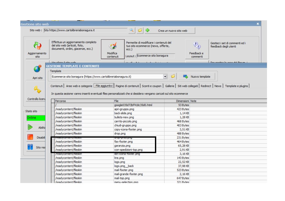

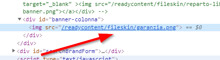

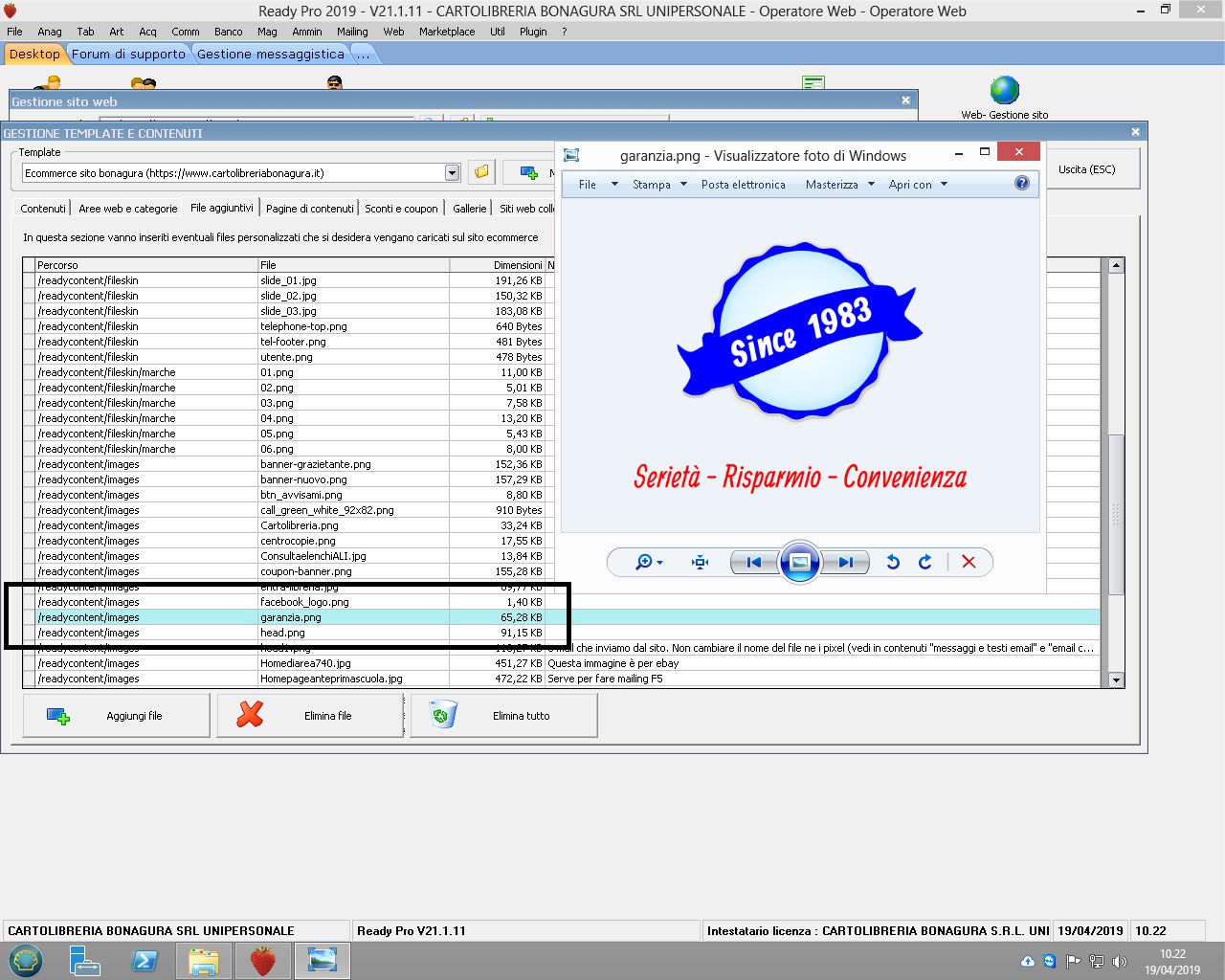

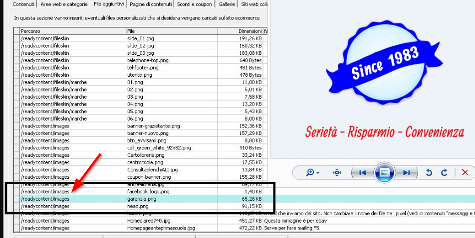

Il logo presente sul sito e' nel percorso /readycontent/fileskin invece quello che avete modificato voi e' in un percorso diverso (/readycontent/images) Avete quindi modificato l'immagine sbagliata
24/04/2019 18:18
Ho inserito il logo nel percorso giusto, come da allegato, ed ho eliminato quello nel percorso diverso (/readycontent/images) ma il logo continua ad essere non visibile. Cosa devo fare? Grazie

Citazione: ed ho eliminato quello nel percorso diverso (/readycontent/images) Questo non so se era il caso di farlo. Avete verificato prima che quella immagine non la utilizzavate in altre parti del sito?
