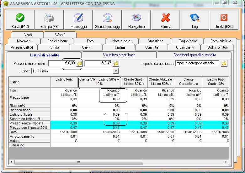

Citazione: - Ho creato un listino con un prezzo ufficiale uguale al prezzo base. Puoi mostrarci uno screenshot del tab LISTINI di un articolo qualsiasi sul quale hai impostato questo prezzo ufficiale? Se hai creato più listini indicaci anche quale.
15/01/2008 11:09
Ecco il listino su cui ho fatto le prove
15/01/2008 11:27
Hai ragione. Se usi l'opzione SCONTO PRIMARIO funziona correttamente, con SCONTO AGGIUNTIVO no.

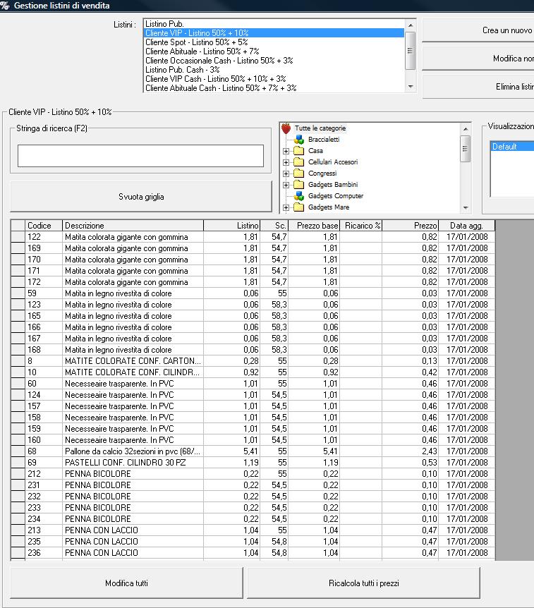

Per me va bene acquistare del supporto tecnico, anche se credo che non sia un problema di visualizzazione. Poichè già nella schermata di "Gestione listini" vedi già ciò che verrà riportato nei vari documenti. Su Gestioni listini, ho fatto i seguenti passi: - impostato tutti i prezzi base uguali al "prezzo listino ufficiale", poi gli detto di calcolare uno sconto del 55%, e fin qui sembra tutto ok. Ma, senza fare niente altro, appena ricoli i prezzi hai la situazione che vedi nello screenshot. Fammi sapere se sono io che sbaglio e devo acquistare del supporto tecnico.

Citazione: impostato tutti i prezzi base uguali al "prezzo listino ufficiale", poi Non serve impostarlo come prezzo base. Anzi non è corretto perché non parti da questo valore per applicare un ricarico.
Citazione: Ma, senza fare niente altro, appena ricoli i prezzi hai la situazione che vedi nello screenshot. Che operazione esegui quando dici "ricalcoli"?
Prendiamo ad esempio il primo articolo da te evidenziato: Prezzo di listino 1,81 euro. Scontato del 50% diventa 0,905 euro. Scontato ulteriormente del 10% diventa 0, 8145 euro. Se decidi di arrotondare alla seconda cifra decimale e mostrare solo due cifre decimali sui documenti, Ready indica comunque 55% su ART / LISTINI DI VENDITA. Se entri nella scheda dell'articolo, tab LISTINI, e digiti manualmente 0,82 euro allora è chiaro che lo sconto sia 54,7% perché 1,81 - 54,7% = 0,81993 che arrotondato alla seconda cifra decimale diventa 0,82 euro.

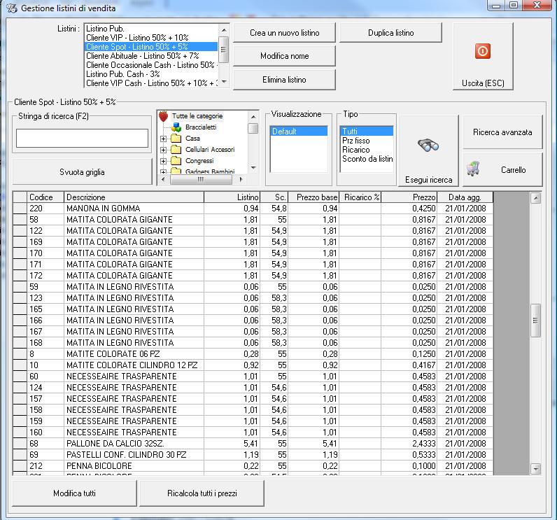

Faccio i primi passaggi che hai detto, mi spiego meglio:
Sono partito facendo: Dal listino prezzi del sinogolo articolo metto il prezzo ufficiale, tutto il resto non lo tocco.
Ho continuato: 1)vado su getione listini gli imposto il prezzo base = al prezzo ufficiale 2)poi imposto lo sconto totale, in questo caso il 55%, inizialmente lo lascia invariato. 3)Pechè mi cambi lo sconto posso procedere con due strade: - Provo a fare un'ordine, fa il calcolo giusto, ma cambia lo sconto e lo mostra in tutti i documenti come 54.7 anziche 55. Se torno al listino dell'articolo, lo sconto è stato modificato e non c'è più traccia del 55.
- Lo stesso effetto lo ho quando, dopo il punto 2, clicco semplicemente sul tasto in fondo "ricalcola tutti i prezzi".
C' è da fare anche una considerazione che questo non è l'unico sconto che dobbiamo applicare: >50+10 >50+10+3 >50+7 >50+7+3 >50+5 >50+5+3 >50+3 Il fatto che modifichi l'impostazione credo che non sia corretto, mentre che arrotondi il valore del pressi si, anche perchè questo cambiamnto viene mostrato nei documenti e diventa un problema, in quanto i clienti mi direbbero che gli ho applicato uno sconto inferiore.

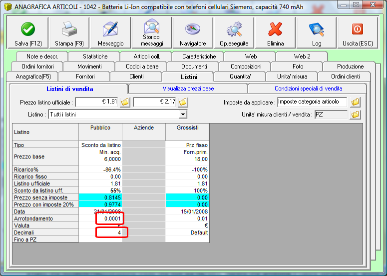

Citazione: - Provo a fare un'ordine, fa il calcolo giusto, ma cambia lo sconto e lo mostra in tutti i documenti come 54.7 anziche 55. Questo avviene perché sul tab LISTINI dell'anagrafica articolo hai impostato di inserire nei documenti 2 decimali e di arrotondarlo a 0,01. Se hai questa necessità prova così:
21/01/2008 10:41
L'avevo già provato a fare questa cosa, nell'immagine il risultato. Non è cambiato molto.
