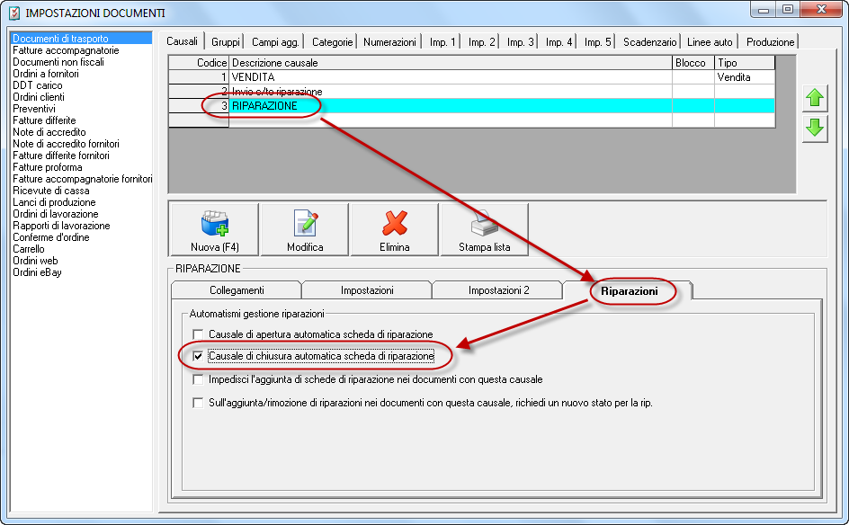

  2- la riparazione si apre in automatico, ma non si chiude in automatico, uso la stessa procedura di carico, creo un documento di trasporto e con aggiungi lavorazione creo il documento.

 Citazione: 2- la riparazione si apre in automatico, ma non si chiude in automatico, uso la stessa procedura di carico, creo un documento di trasporto e con aggiungi lavorazione creo il documento.  Come hai configurato la causale utilizzata nei documenti di trasporto che usi per chiudere la riparazione?
