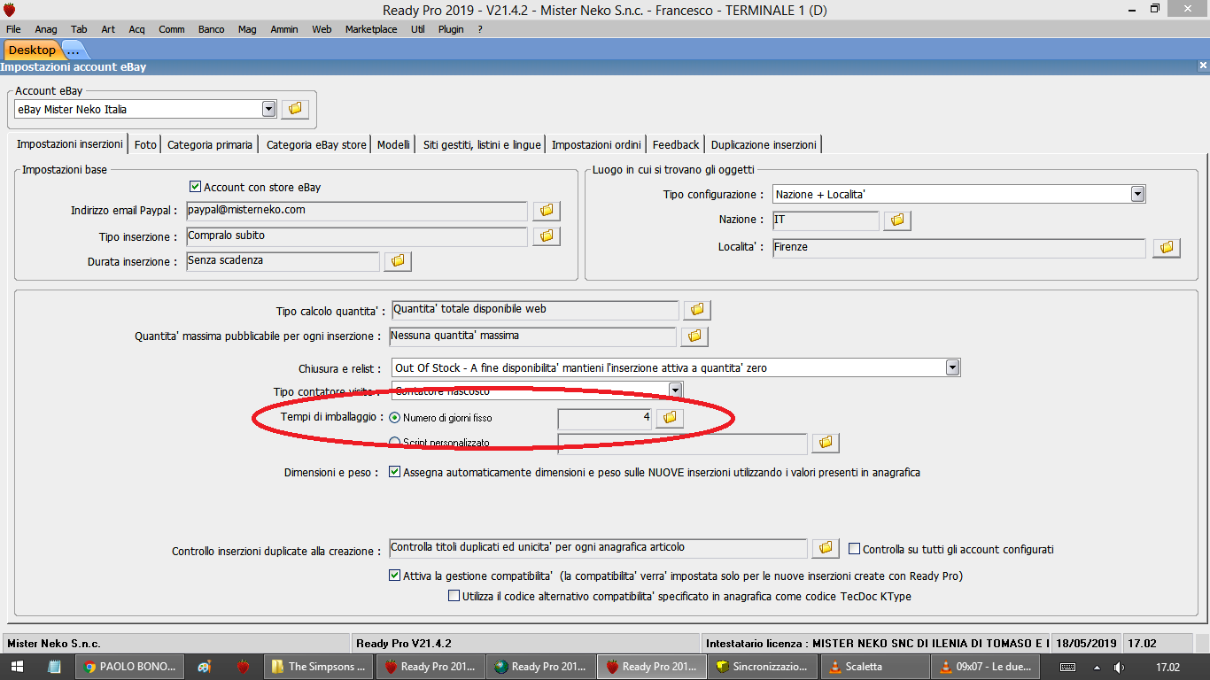

Hai inserito un tempo fisso a 4, oppure é generato da script?
16/05/2019 13:10
Tempo fisso da 4, non ho utilizzato script.

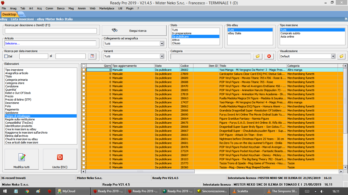

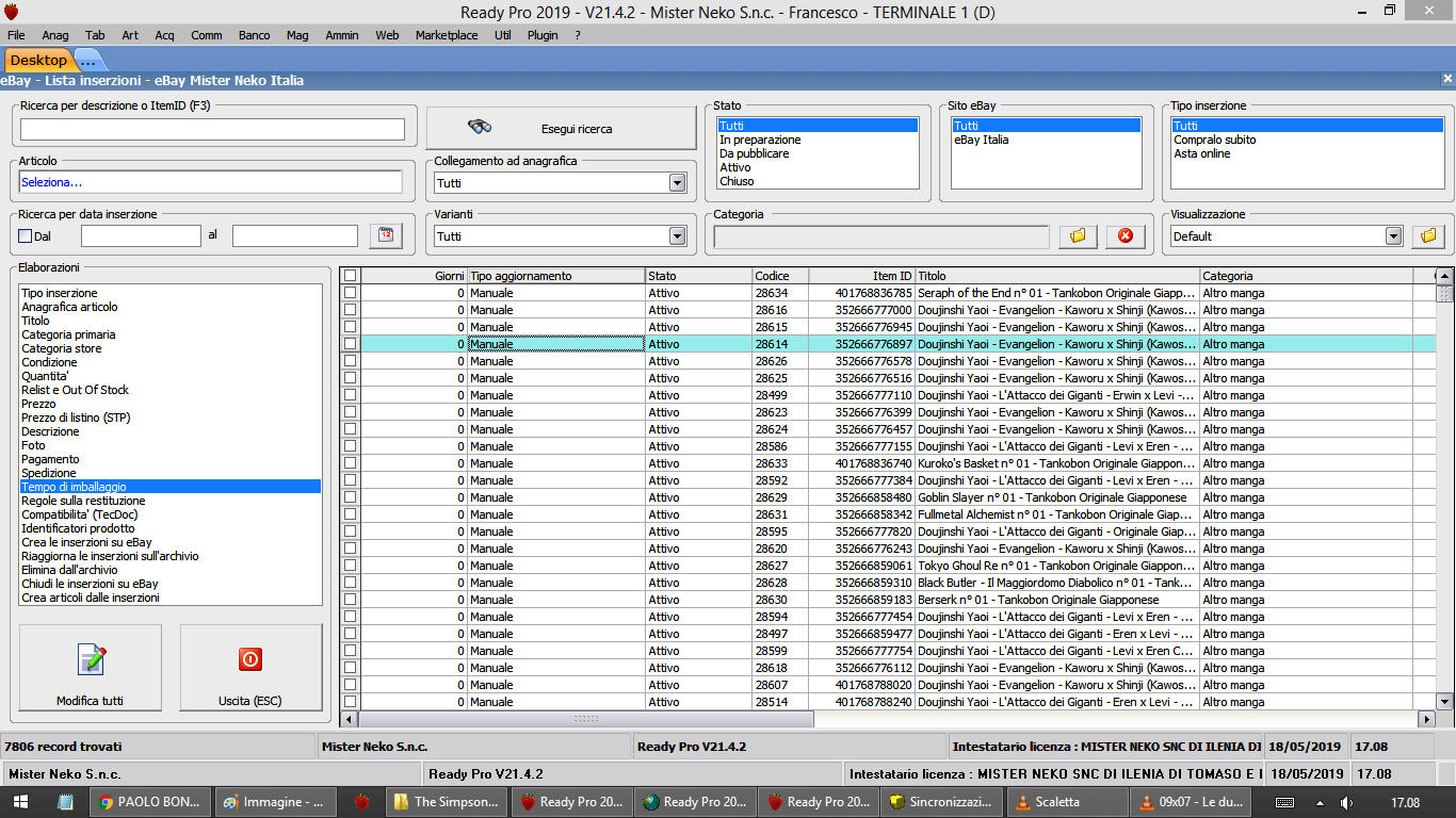

18/05/2019 17:20
Ho fatto un controllo, ed avevo nuovamente molte inserzioni con tempo di imballaggio a zero. Sono le inserzioni nuove, sembra che malgrado le impostazioni Ready mi crei le nuove inserzioni con tempo di imballaggio a zero. Ho sbagliato qualcosa nei settaggi?

21/05/2019 14:44
Ho appena fatto un'altra prova. Le nuove inserzioni vengono create con tempo di imballaggio "0".

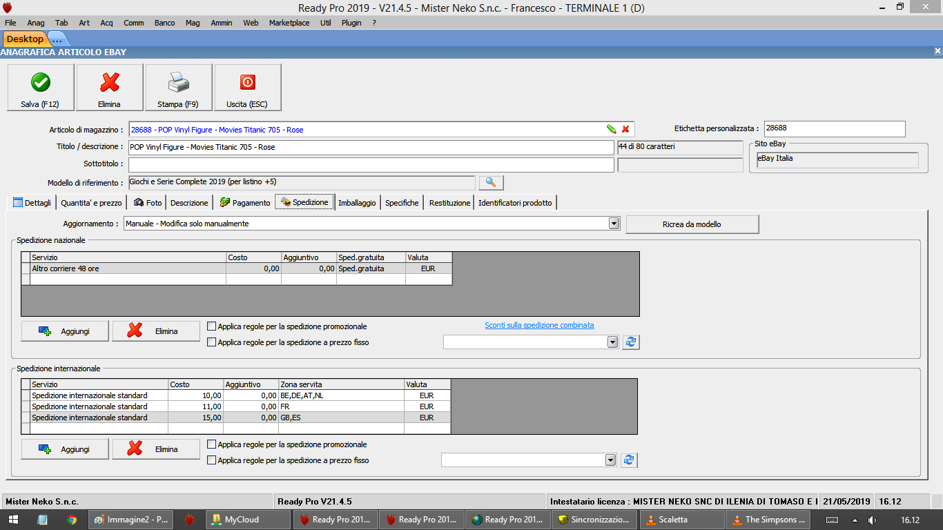

Ti chiederei di allegare degli screenshot di dettaglio di una inserzione di esempio tua (dove si veda categoria di pubblicazione, tipi di pagamento selezionati e tipi di trasporto selezionati) cosi' proviamo a replicare una inserzione identica

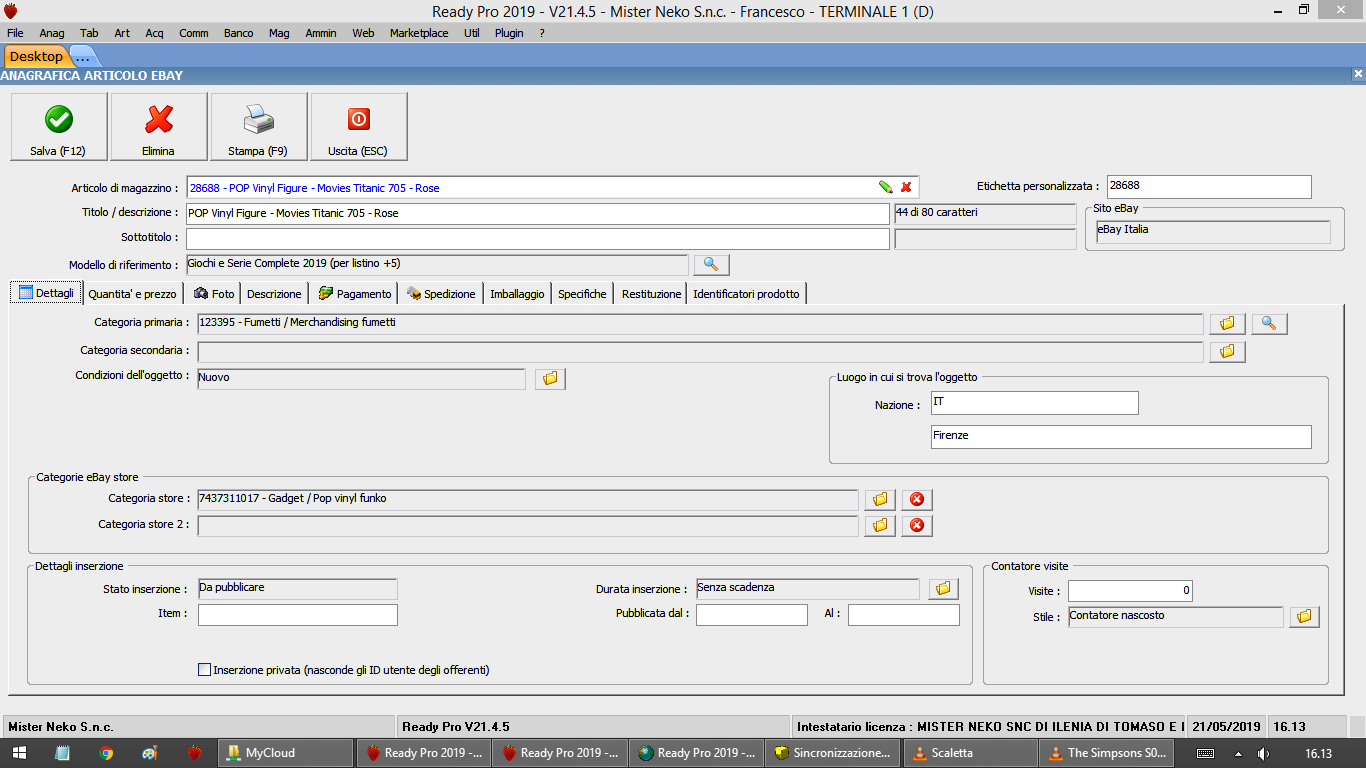

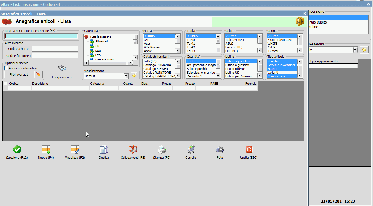

21/05/2019 16:16
Salve, ecco gli screenshot richiesti.

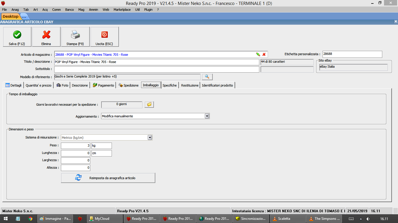

Non utilizzo la funzione "in preparazione", ma creo le inserzioni direttamente come "da pubblicare". Ready le crea già con 0 giorni di imballaggio.
21/05/2019 16:20
Citazione: - se l'aggiornamento e' impostato su manuale viene mantenuto il numero di giorni che risulta gia' su database.
L'aggiornamento è manuale. Per limitare il tempo di sincronizzazione con eBay cerco di lasciare "manuali" più specifiche possibili: tempi di imballaggio, prezzo, spedizione, descrizione ecc...

Come hai creato queste inserzioni "da pubblicare"?
21/05/2019 16:50
Allora, i passaggi fatti sono i seguenti partendo dalla schermata principale di Ready:
- Marketplace eBay - Gestione Inserzioni - Nuovo - Esegui ricerca (solo disponibili, filtrando le categorie che mi interessano) - Spunto gli articoli per cui voglio creare l'inserzione - Nella finestra di dialogo seleziono "Crea come inserzioni da pubblicare" - Nella finestra di dialogo seleziono "Crea inserzioni per tutti gli articoli ecc..."
Me li crea con aggiornamento MANUALE (come da modello, ma mi va bene così) e tempo di imballaggio "0".

Citazione: Me li crea con aggiornamento MANUALE (come da modello, ma mi va bene così) No, invece non va bene cosi'. Se inserisci "Manuale" stai dicendo al programma che vuoi gestire i tempi in manuale, e non in automatico. E quindi il valore "4" che e' quello automatico delle impostazioni non viene considerato.
21/05/2019 17:14
Scusami, ma nella scheda dei modelli si parla di aggiornamento manuale/automatico. Non di cosa viene considerato nella creazione dell'inserzione.
Da questo come utente evinco che una volta impostato il tempo di imballaggio a 4 giorni Ready non modifica più le inserzioni a meno di un intervento manuale mio. Ho impostato "manuale" perché non voglio che ad ogni aggiornamento questo venga ricontrollato e soprattutto perché per alcuni gruppi di inserzioni i tempi di imballaggio mi servono di 2 giorni, che modifico appunto manualmente dopo la creazione delle inserzioni.
Secondo la stessa logica impostando l'aggiornamento manuale dei prezzi al momento della creazione delle inserzioni Ready non dovrebbe prendere in considerazione il listino prezzi e mettere il prezzo a zero.
21/05/2019 17:35
Il problema e' che i tempi sono gestiti/gestibili anche tramite script che possono dipendere dagli articoli (anche se non e' il tuo caso avendo impostato un valore fisso), e quindi sono calcolati per ogni inserzione e non presi da modello, ma solo se i tempi sono su automatico. In manuale viene preso zero, ma e' sempre stato cosi', non e' che sia una cosa nuova di adesso
