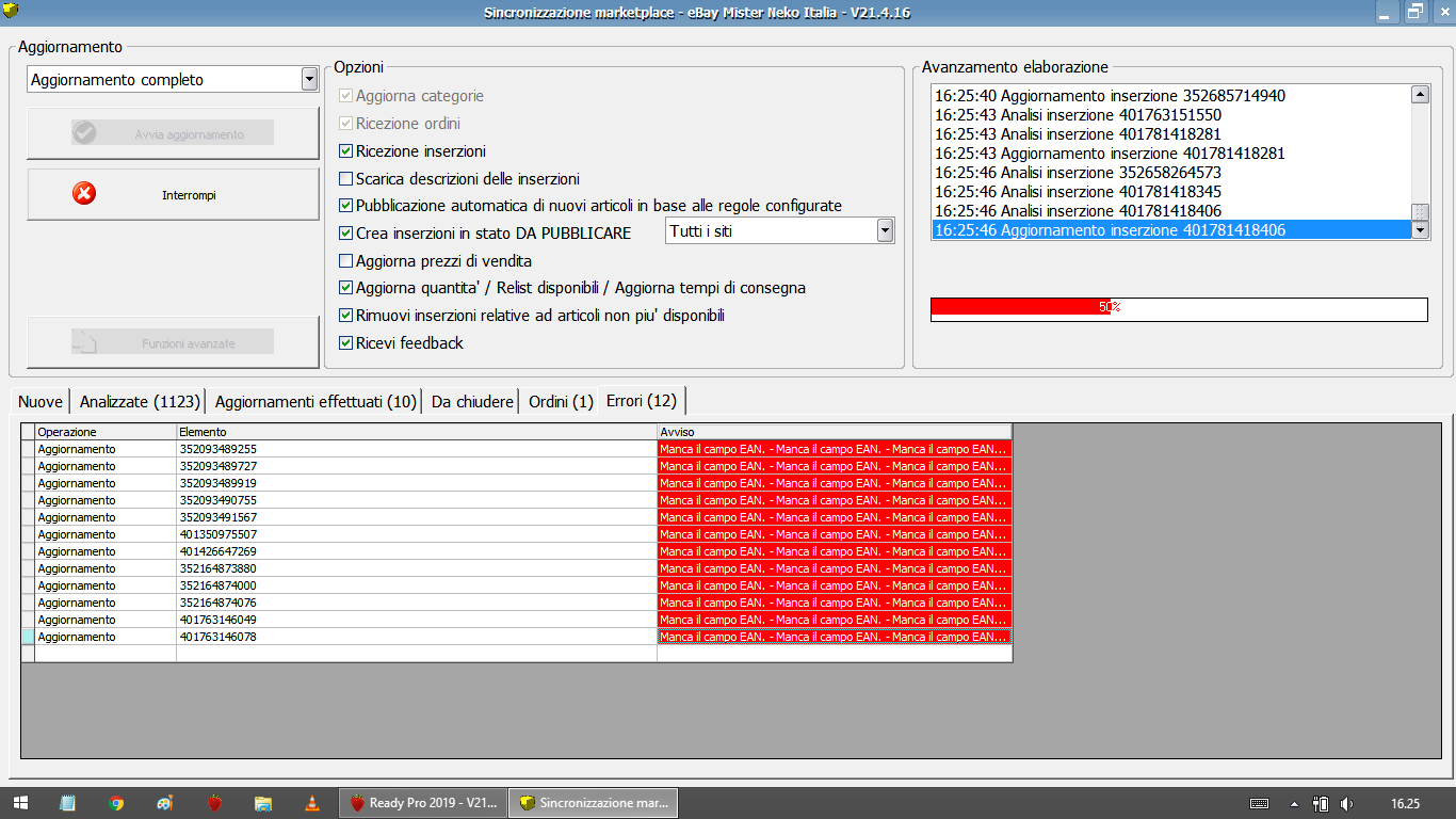

Sto facendo un aggiornamento, e mi stanno uscendo un sacco di messaggi di errore!
11/06/2019 17:07
Come indica il messaggio per quelle inserzioni eBay richiede obbligatoriamente di specificare un codice EAN

Non era mai successo: parliamo di articoli che erano su eBay già da tempo. Si tratta di articoli che non hanno codice EAN: finora da anagrafica articolo veniva segnalato "non applicabile".
11/06/2019 17:14
Anche qui ti chiedo di allegare degli screenshot di dettaglio di una inserzione di esempio. Noi non facciamo modifiche da tempo, quindi l'unica ipotesi e' che abbia cambiato qualcosa eBay (cosa che succede con cadenza praticamente settimanale)

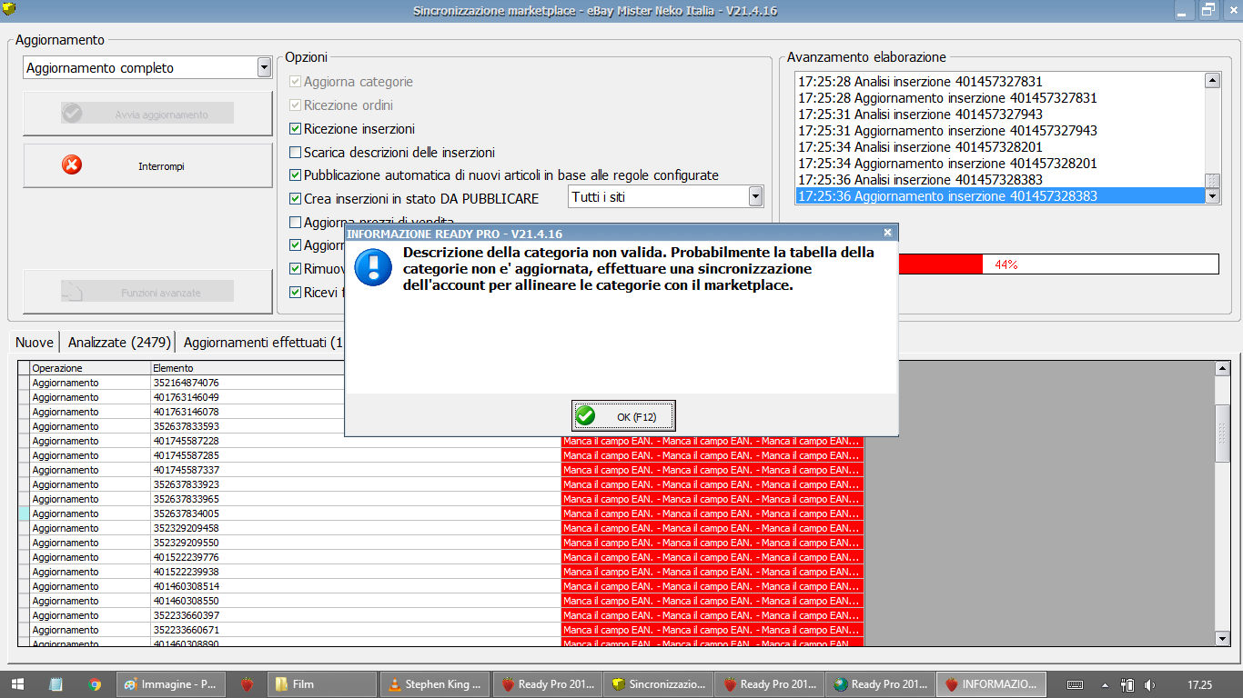

Maledetti... Ecco gli screenshot. Per certo posso dirti che ho fatto una sincronizzazione identica sia ieri sera che stamani verso le 10:00 e non mi ha dato nessun errore. Adesso siamo a 80 errori.

eBay tra ieri ed oggi ha aggiornato oggi le categorie. Dovresti selezionare la categoria corretta per queste inserzioni dalla nuova tassonimia Prima forza un aggiornamento delle categorie nel modo indicato nello screenshot cosi' da essere sicuro di avere in Ready Pro la tassonomia aggiornata all'ultima versione

Citazione: Subito dopo ho lanciato un aggiornamento e sta dando lo stesso errore. Teoricamente e' normale. Come ho scritto adesso devi anche selezionare la categoria corretta per queste inserzioni dalla nuova tassonimia (perche' la categoria che hai scelto in precedenza non esiste piu' e quindi devi scegliere quella giusta tra quelle che eBay mette adesso a disposizione)

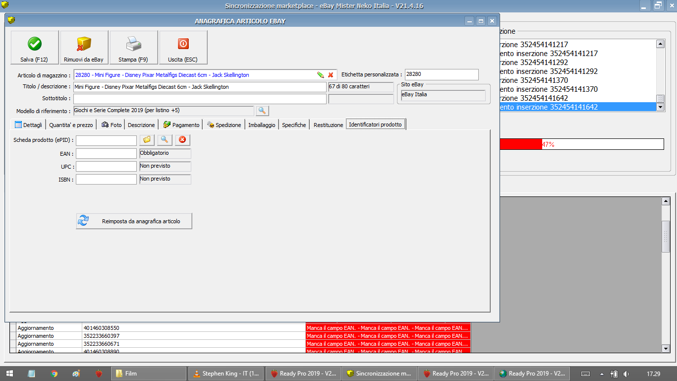

Citazione: inserzioni che sono online da tempo. eBay potrebbe aver modificato le regole per alcune categorie richiedendo l'EAN ed altri valori obbligatoriamente (e quindi un semplice "Non applicabile" non potrebbe piu' essere utilizzato) Prova ad aprire una di queste inserzioni su cui hai problemi ed inserisci il codice EAN corrispondente al prodotto. Se in questo modo l'inserzione si aggiorna temo dovrai farlo per ognuna di quella categoria. Se invece anche inserendo l'EAN non si riesce ad aggiornare apri un thread separato da questo, ed allega qualche screenshot di dettaglio cosi' facciamo qualche test anche noi
12/06/2019 10:47
Il problema è che queste inserzioni sono relative ad articoli che non hanno codice EAN, ma UPC.
Rimuovendo un paio di inserzioni a campione e poi ricreandole sembra che il problema si risolva. Resta il fatto che sono 248: è impensabile toglierle tutte a mano, ci sprecherei ore ed ore. C'è modo di fare una ricerca filtrandole?

Citazione: Il problema è che queste inserzioni sono relative ad articoli che non hanno codice EAN, ma UPC. Aggiungi uno zero davanti al codice UPC, in questo modo diventera' un EAN Se vuoi approfondire devo chiederti nuovamente la cortesia di aprire un thread separato, visto che questo e' stato aperto da un'altro cliente ha risolto.
