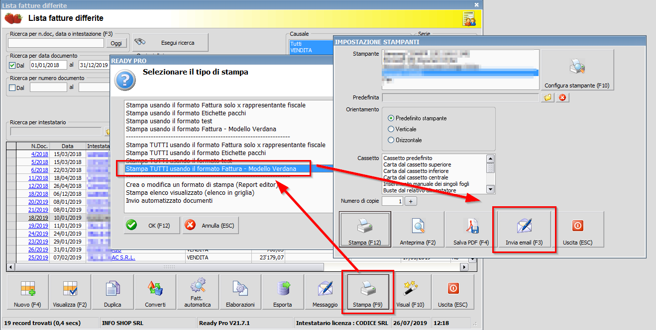

26/07/2019 12:18
Citazione: Si vorrei filtrare, piu che le fatture, i DDT per Agente o per nazione (noi abbiamo agenti esteri divisi per nazione) e poi inviare tutti i documenti della lista all'agente filtrato. Questo su base quotidiana. Questo potete gia' farlo facendo una stampa dall'elenco documenti, non serve farlo da INVIO AUTOMATIZZATO DOCUMENTI (che tra l'altro invierebbe N email separate all'agente, il che non penso sia preferibile rispetto ad un'unica email con tutti i documenti)
26/07/2019 13:52
Questa funzione l'avevamo notata ed è molto utile, soprattutto se l'invio da fare è occasionale. Nel nostro caso, tuttavia, la possibilità di avere un invio automatizzato di documenti così come descritto nel precedente post, ci permetterebbe di risparmiare molto tempo e di assolvere a due scopi con la stessa procedura.
