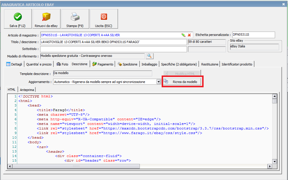

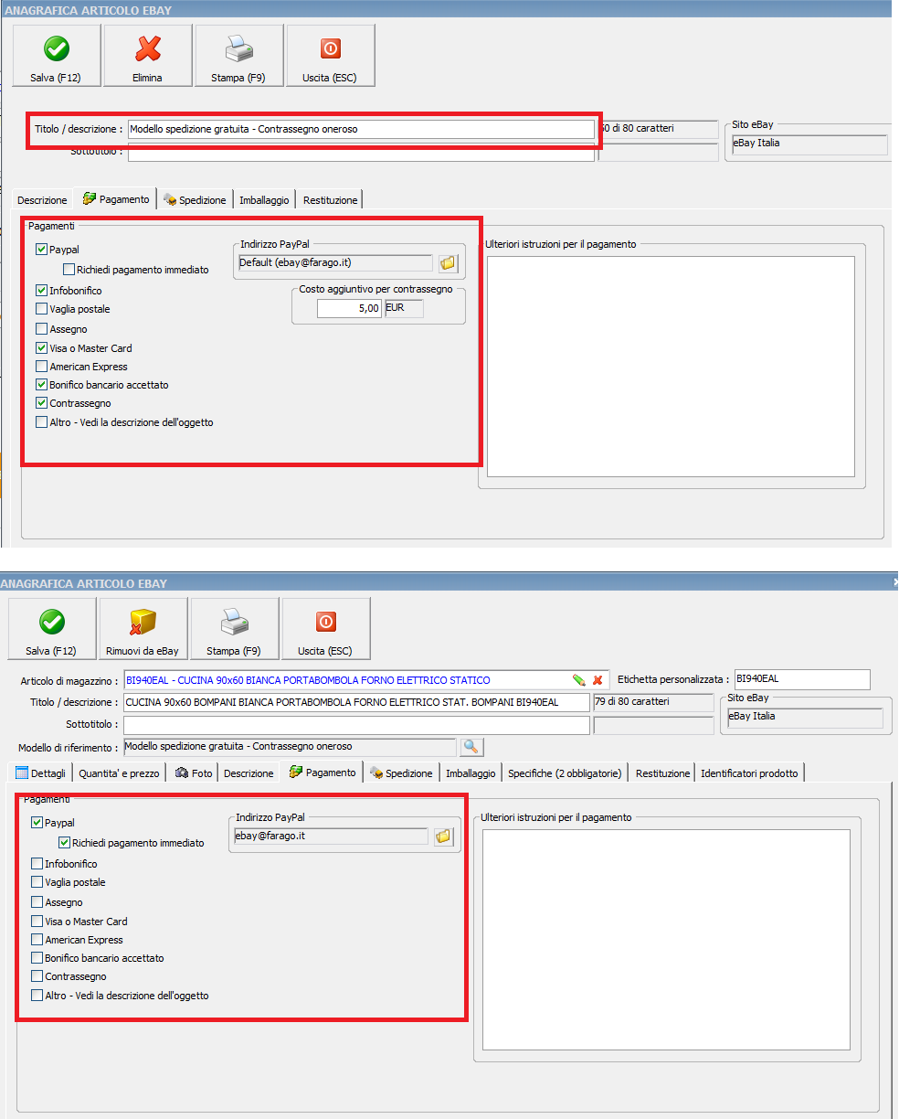

Aggiungo, nonostante io clicchi su "rigenera da modello", il pagamento non viene manco scalfito....

Citazione: Ora, perchè se ci sono queste opzioni selezionate le inserzioni non le riportano? Perche' eBay non sempre le accetta tutte purtroppo. Dipende dalla configurazione del proprio account sulla piattaforma. Ad esempio per il pagamento con bonifico se non sbaglio c'e' una sezione dove vanno indicate delle informazioni extra sul sito eBay https://spaziovenditori.ebay.it/pagamento-tramite-bonifico-bancario
Il contrassegno invece ha un discorso a parte perche' e' legato al tipo di trasporto, e non e' aggiornabile successivamente aggiornando solo i pagamenti

Le nostre coordinate bancarie sono inserite da anni, sono presenti. Ma il pagamento immediato, che esclude le altre opzioni, non viene aggiornato.

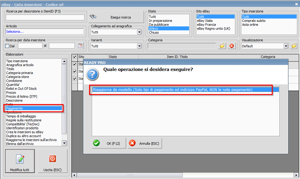

Citazione: nonostante io clicchi su "rigenera da modello" Esattamente come fate questa operazione?
Perche' l'unico modo per riaggiornare i pagamenti da modello e' da elaborazioni. Los state facendo da questa procedura?
05/08/2019 15:37
Si, ma anche da rigenera da modello dall'articolo stesso
05/08/2019 15:39
Inoltre, dalla schermata che mi hai indicato, segnala errore costo contrassegno non indicato, ma c'è....
05/08/2019 15:42
Citazione: ma anche da rigenera da modello dall'articolo stesso Dentro le inserzioni non esiste un pulsante per rigenerare i pagamenti della singola inserzione. Avete premuto il pulsante per rigenerare qualcos'altro (descrizione, spese di trasporto, o altro). Ma in quella sezione "Pagamenti" non esiste un pulsante per rigenerare da modello
Citazione: Inoltre, dalla schermata che mi hai indicato, segnala errore costo contrassegno non indicato, ma c'è.... E' normale purtroppo. Come cercavo di spiegare all'inizio il contrassegno e' gestito da eBay solo in combinazione con le spese di trasporto e quindi NON e' aggiornabile successivamente. Quindi il contrassegno in ogni caso massivamente non c'e' modo di attivarlo (a parte il fatto che tutti i consulenti eBay sconsigliano proprio di utilizzarlo come forma di pagamento, ma questa e' un'altra storia)
05/08/2019 15:53
Ma allora questo pulsante cosa fa?
05/08/2019 15:58
Rigenera la descrizione
05/08/2019 16:20
Leggendo rigenera da modello pensavo fosse tutta l'inserzione...
Ok, sbagliando s'impara, disse qualcuno...
Alfio
05/08/2019 16:31
Ah no, rigenera solo quella sezione. Anche perche' c'e' un pulsante simile anche nella sezione SPEDIZIONE, ed anche quella rigenera solo la parte che e' relativa alla spedizione

Ok, adesso su ebay tutte le inserzioni sono corrette. Come fare per far si che ad un aggiornamento non vengano modificate e lasciate così come da correzioni effettuate?
Saluti
06/08/2019 15:48
Se parliamo dei pagamenti non vengono mai riaggiornati a meno che non forziate volutamente l'aggiornamento da ELABORAZIONI
