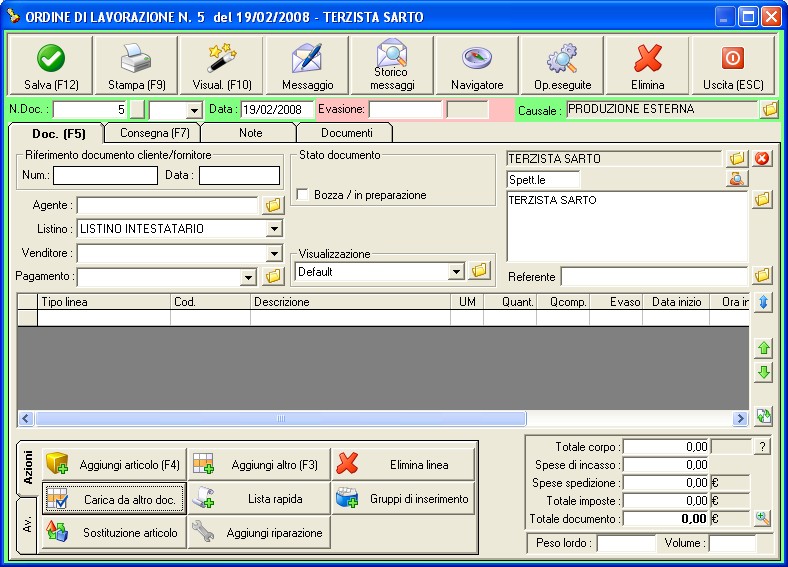

Ciao Fabio,

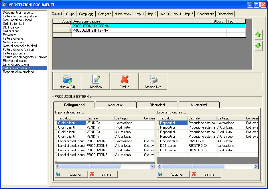

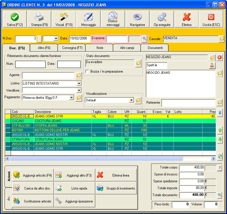

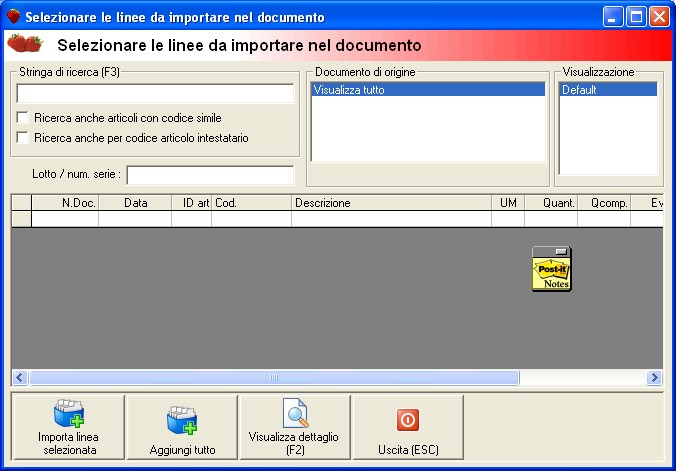

come dicevo nel precedente post, ho provato a creare un ordine di lavorazione a terzista dall'ordine cliente senza passare dal riepilogo dei fabbisogni, ma no ci sono riuscito: una volta creato l'ordine di lavorazione non riesco a importare la lavorazione dall'ordine al cliente (non vedo l'ordine cliente nel quadro di importazione delle righe). Allego gli screenshot del collegamento documenti ordine di lav., dell'ordine cliente, dell'ordine di lavorazione terzista e del quadro di importazione. Il cliente è un ipotetico negozio di jeans, mentre il terzista è una sartoria che deve eseguire la lavorazione "Cucitura Jeans" che ha nel suo quadro fornitori la sartoria appunto.
Era questa la strada che ti aspettavi seguissi quando mi hai detto:
Citazione:
Gia' nel momento in cui emetti il DDT di invio merce al terzista per la lavorazione (o l'ordine di lavorazione a terzista), le righe devono essere prelevate dall'ordine cliente
Qual'e' la strada che dovrei seguire?
Grazie.

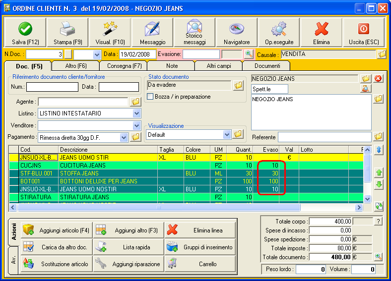

Citazione: 2)Una volta creato il DDT, se si torna nell'ordine cliente, si vede che le righe delle materie prime utilizzate non sono state evase mentre mi avete confermato nel forum che dovrebbero esserlo così da non generare richieste fittizie di articoli. E' normale. Prima di creare il DDT di evasione dell'articolo al cliente andrebbe fatta la produzione. Per come hai creato i collegamenti tra le causali prima andrebbe fatto un ordine a terzista (sarto), poi un DDT di invio del materiale in C/TO lavoro allo stesso terzista e poi il rientro del prodotto finito

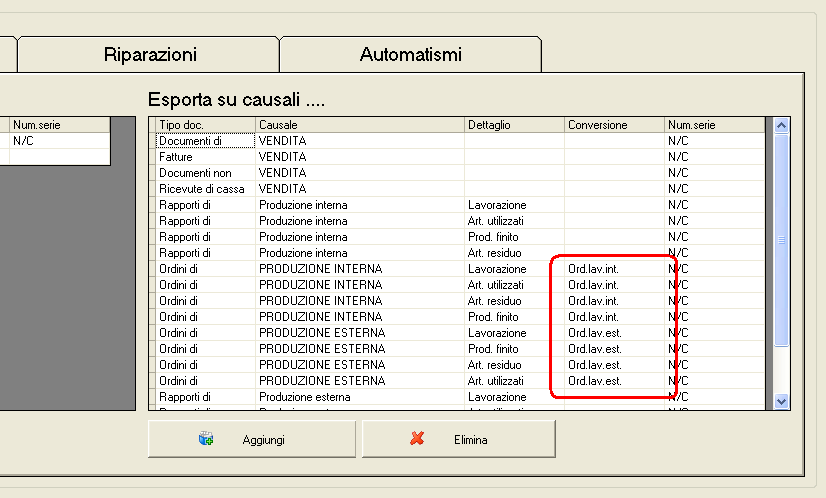

Innanzitutto da UTIL/IMPOSTAZIONI DOCUMENTI dovresti sistemare questa impostazione sul collegamento tra le causali che hai creato

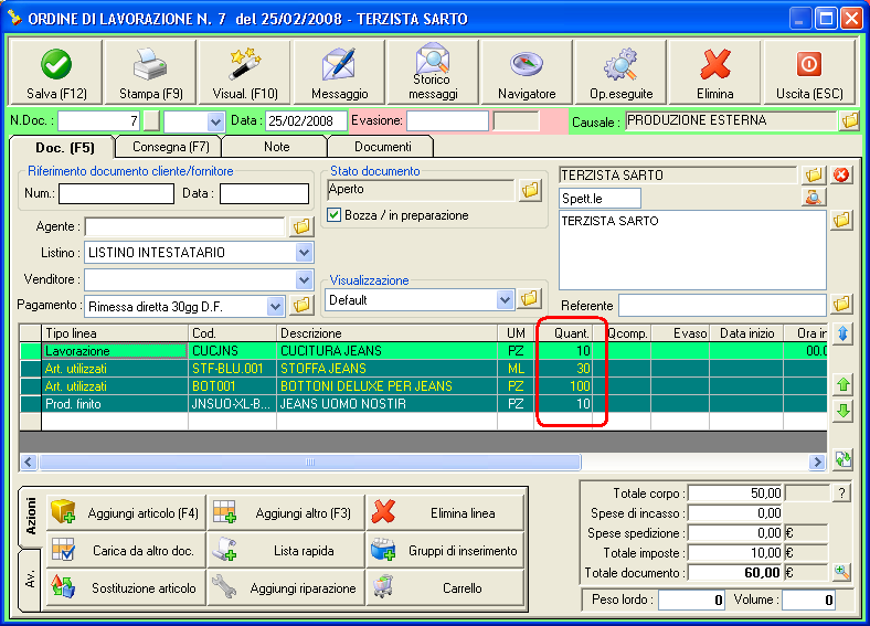

Poi se da PROD/LAVORAZIONI DA PROGRAMMARE crei gli ordine di lavorazione ti si creano degli ordini di lavorazione tipo questo

Poi dopo invierai il materiale da lavorare al sarto con una DDT (cosi' si scarica il magazzino)

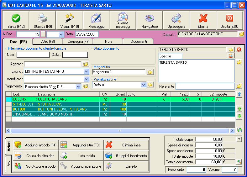

Poi quando tornano i Jeans dal sarto devi fare il carico di magazzino (cosi' si chiude l'ordine di lavorazione creato sopra e soprattutto ti si caricano a magazzino i prodotti finiti)

Sull'ordine cliente cosi' le righe gia' sono evase come puoi vedere (sono evase gia' nel momento in cui crei l'ordine di lavorazione a terzista)

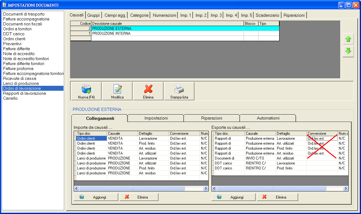

Altra cosa che ho visto che non e' configurata correttamente e che dovresti modificare su UTIL/IMPOSTAZIONI DOCUMENTI

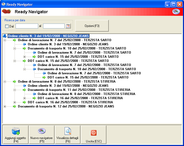

25/02/2008 19:56
Alla fine i documenti dovrebbero essere tutti collegati uno con l'altro come in questo esempio. E' complicato lo so....
