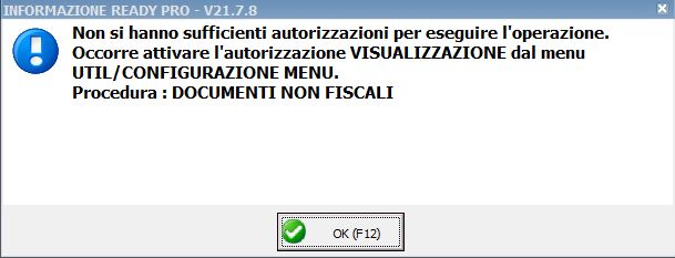

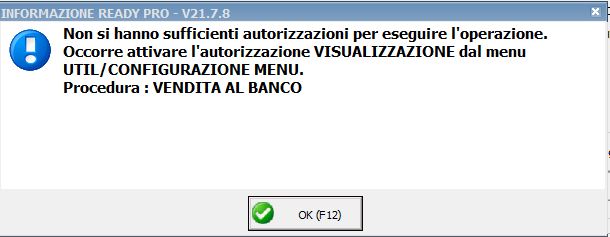

Citazione: ready mi ha segnalato che l'utente "ZZ", dal quale stavo facendo l'aggiornamento, non era abilitato alle procedure: documenti di cassa, documenti fatture, etc... insomma tutti i documenti di vendita. Potrebbe allegare uno screenshot di questo "avviso" che le sarebbe comparso? Perche' non riesco a capire con precisione di quale problema stiamo parlando
18/09/2019 18:09
te ne ho allegati 2, ma fa cosi per tutte le procedure di "vendita"
19/09/2019 09:51
Questi messaggi compaiono quasi certamente perche' la procedura di sincronizzazione ha necessita' di generare dei file PDF per documenti richiesti sul sito ad uno o piu' clienti. L'operatore in Ready Pro che state utilizzando per la sincronizzazione non ha pero' accesso a queste procedure ("Documenti non fiscali" e "Vendita al banco") e quindi non riesce a generare i file PDF relativi. Dovreste quindi utilizzare un operatore che abbia accesso a queste procedure (non parliamo quindi di abilitazioni del cliente sul sito, ma di abilitazioni dentro Ready Pro per l'operatore in uso)

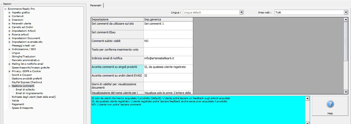

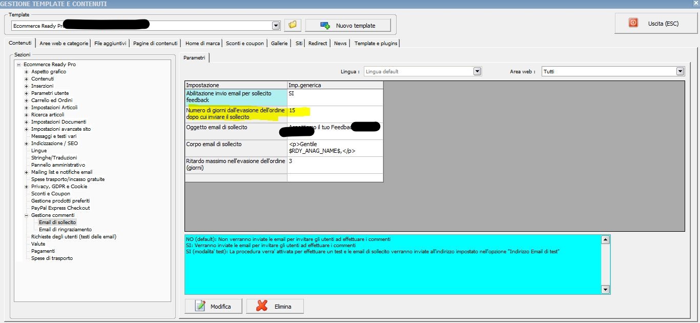

Allora ho fatto le prove, naturalmente con l'utente dove avevo il problema, 4 aggiornamenti per la precisione  1) cosi come stava ho fatto l'aggiornamento e mi dava l'errore 2) ho disinstallato il plugin commenti e non mi dava più l'errore 3) ho fatto l'aggiornamento con il plugin istallato e non mi dava l'errore 4) ho impostato i vari parametri da: "gestione template e contenuti" / "gestione commenti" e mi dava l'errore
19/09/2019 20:10
queste sono le impostazioni

Capito, credo che siano le email di sollecito. Prova a disattivare le email di sollecito
