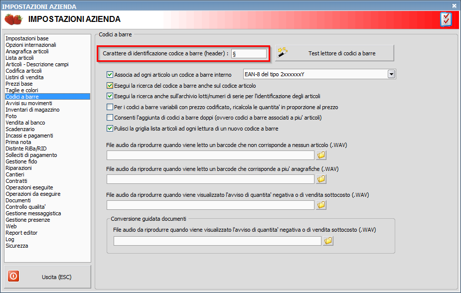

Grazie per la risposta. Abbiamo effettuato il test per la configurazione di lettore codice a barra, in rosso mi compare errore - il codice identificativo non identificato il codice di prefisso deve essere § lettore non configurato correttamente. Come possiamo configurarlo, dall'esempio del link inviato ho capito poco. saluti Giuseppe
08/11/2019 17:42
Ogni lettore purtroppo si configura in modo diverso, non ho possibilita' di fornirle indicazioni precise. Deve recuperare il manuale di programmazione del lettore dalla confezione (o dal sito del produttore) ed utilizzarlo per programmare un carattere di prefisso https://www.readypro.it/help/it/1117/lettore-di-codici-a-barre-installazione-e-configurazione
Purtroppo non possiamo fornire tramite forum un aiuto piu' preciso e specifico, dato che ogni marca/modello ha modalita' di configurazione diverse

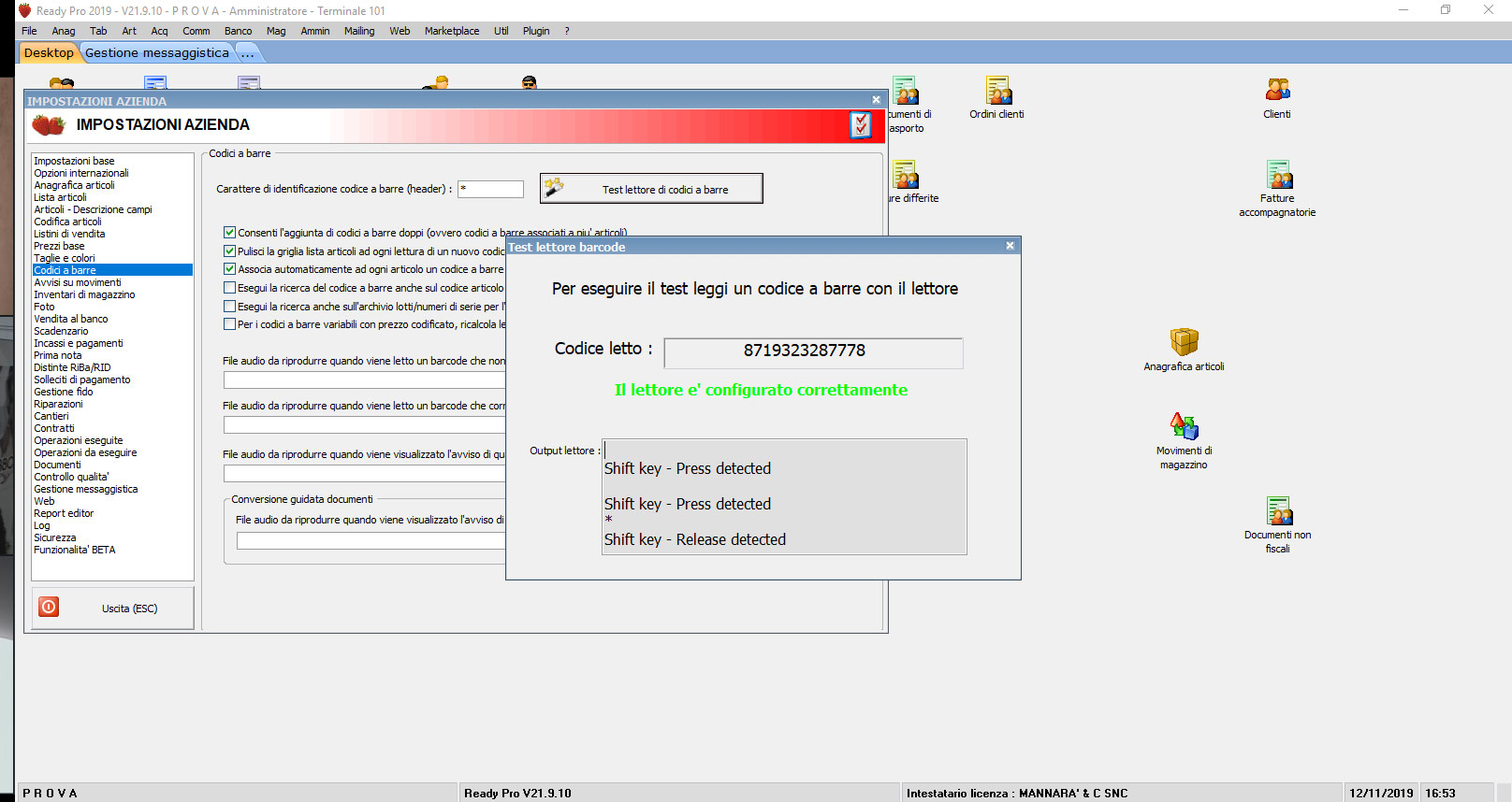

Buon giorno, sono riuscito a configurare il lettore codice a barra sostituendo il suffisso preimpostato con il simbolo *, adesso sul corpo dei documenti funziona perfettamente. Sull'anagrafica clienti no. Questa è la procedura. Il codice a barra di un cliente esistente assegnato automaticamente è RA3G. Vado nel'anagrafica clienti mi posiziono sulla barra di ricerca per codice o ragione sociale non trova il cliente assegnato ma visualizza *RA3G, ho fatto la prova a togliere l'asterisco sulla barra di ricerca lasciando RA3G ma non lo trova lo stesso. Come posso intervenire? grazie Giuseppe
11/11/2019 11:46
Avete inserito nelle impostazioni l'asterisco come carattere identificativo?
Se provate ad utilizzare il test viene superato?
PS Sarebbe stato preferibile utilizzare un carattere di utilizzo meno comune. Configurando l'asterisco non potrete poi utilizzare l'asterisco in altre parti del programma
11/11/2019 12:26
Grazie per la risposta, abbiamo utilizzato l'asterisco poichè l'esempio del manuale viene fatto con l'asterisco. il simbolo che utilizzate voi meno diffuso in codice ASCII cosa corrisponde? Dopo il test viene segnalato questo avviso da vedere in allegato. Ma sembra funzionare tutto.
11/11/2019 12:29
segue.
11/11/2019 17:46
Il simbolo del paragrafo § corrisponde al codice ASCII 167 (ma essendo nel set di caratteri esteso funziona solo configurando il lettore come layout di tastiera italiana) Oppure un'altro carattere che spesso utilizziamo e' la tilde ~ (ASCII 126) Od anche il simbolo del dollaro $ (codice ASCII 36)

Grazie per la risposta, quindi con la procedura che ho eseguito anche se mi indica che il lettore è configurato perfettamente, la segnalazione di sotto nell'immagine è un errore? che cosa significa? saluti Giuseppe
18/11/2019 12:38
Citazione: anche se mi indica che il lettore è configurato perfettamente, Se il test indica che il lettore e' configurato correttamente in realta' deve funzionare
18/11/2019 15:12
Risolto, dovevo configurare la lingua. grazie molte Giuseppe
