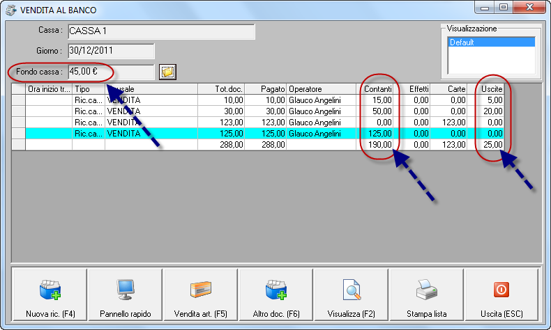

30/12/2011 12:54
Citazione: Facciamo una stampa ad ogni chiusura per fare un controllo. Se è per controllare il contante in cassa puoi semplicemente totalizzare le colonne che trovi in VENDITA AL BANCO come indicato in figura:

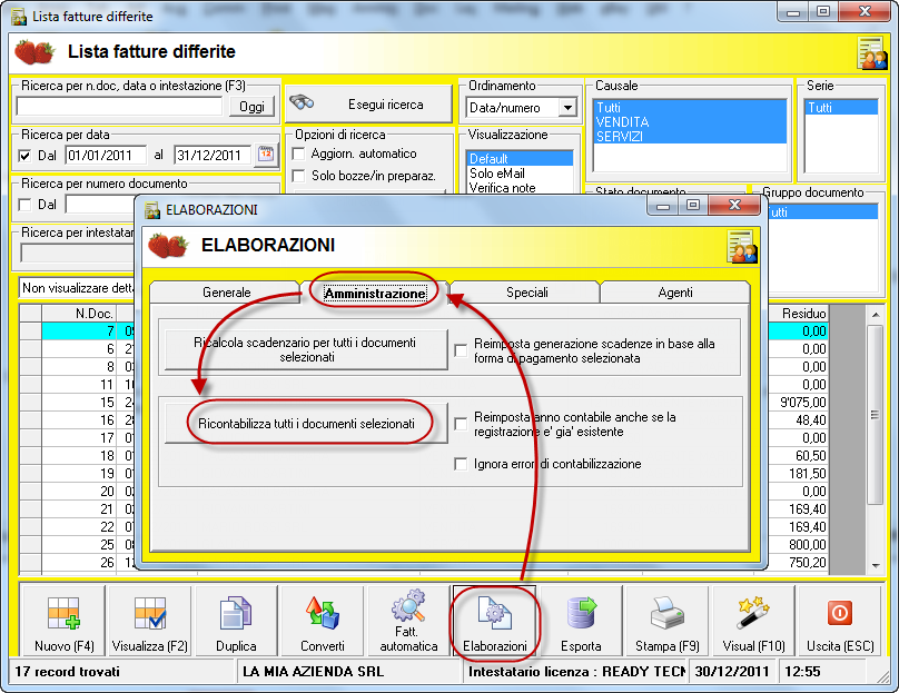

30/12/2011 12:56
Citazione: Avrei inoltre un altro quesito sempre sulla prima nota: è possibile contabilizzare più fatture? Su lista FATTURE ricerchi tutti quei documenti che vuoi contabilizzare e poi premi su ELABORAZIONI > AMMINISTRAZIONE > RICONTABILIZZA TUTTI I DOCUMENTI come indicato in figura:

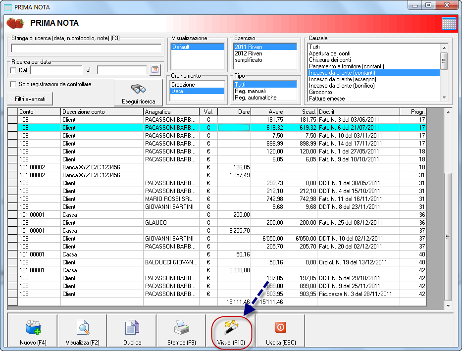

02/01/2012 16:38
Citazione: per la stampa dei totali ho risolto con la stampa visualizzazione in griglia Utilizzando comunque la visualizzazione VISUAL da me suggerita?

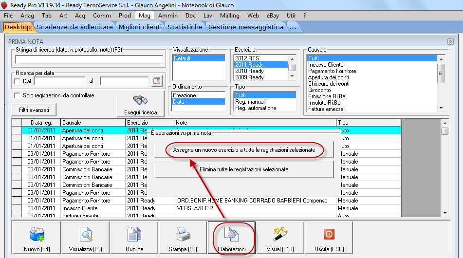

Citazione: Facciamo una stampa ad ogni chiusura per fare un controllo. Ad ogni registrazione in prima nota non viene attribuito un numero progressivo di riferimento, Non sarebbe possbile utilizzare questo numero? Non mi viene in mente nulla di "professionale" come suggerimento. Unico più accettabile tra tutti è quello di creare un secondo esercizio parallelo nel 2012 in modo da utilizzarlo fin quando non fai quadrare la Cassa. Poi una volta constatato e verificato che tutto quadri sposti le registrazioni di Prima Nota nell'esercizio reale tramite il pulsante ELABORAZIONI come indicato in figura:
