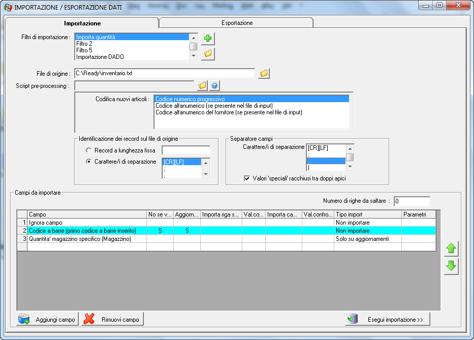

Citazione: non posso rifare l'inventario... auguro che mi capiate... Come già scritto su questo thread: http://www.readypro.it/aiutooo.10.0.86078.fo.aspx mostraci come hai configurato il filtro di importazione ed eventualmente allegaci il file che hai creato con il BCP-7000.

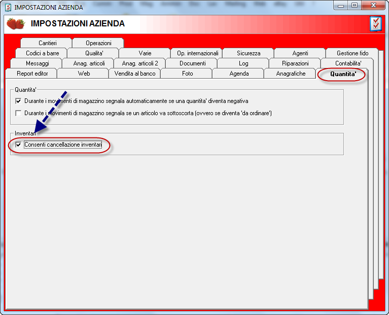

Citazione: io ho ancora l'inventario del 30-12-11, come faccio a ripristinare il magazzino con quel inventario per il momento Se vuoi eliminare l'inventario devi prima entrare in UTIL > IMPOSTAZIONI AZIENDA > QUANTITA' come indicato nel mio screenshot e successivamente entrare in MAG > INVENTARI DI MAGAZZINO, selezionare l'inventario del 30.12.11 e premere su ELIMINA:

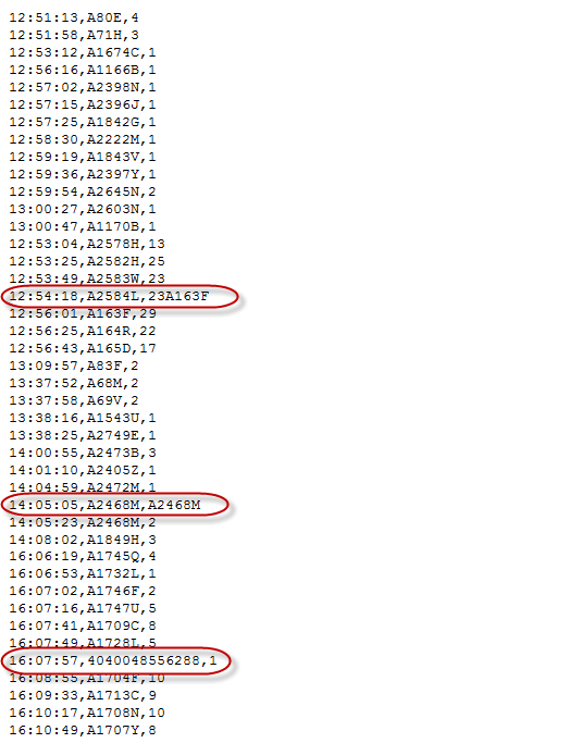

Puoi mostrarmi uno screenshot di come hai creato il filtro di importazione? Vedo dal file che mi hai allegato che comunque ci sono alcuni errori, dovuti probabilmente ad una lettura di un nuovo codice a barre prima di confermare le quantità:

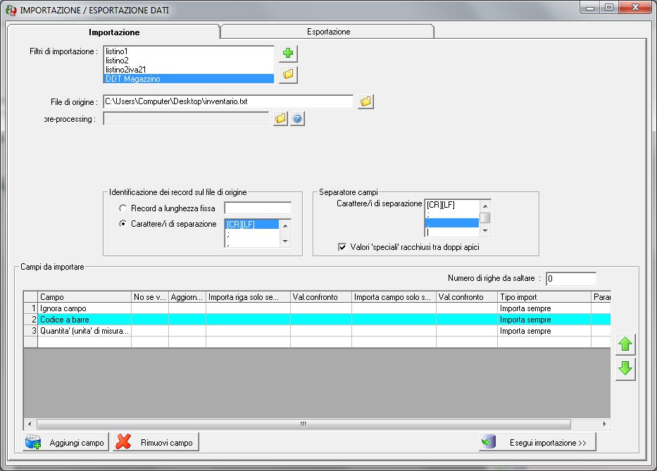

scusami se ci ho messo tanto! In negozio gente va e viene! ecco il mio screenshot...
04/01/2012 17:23
slap eccola, scusa ho sbagliato

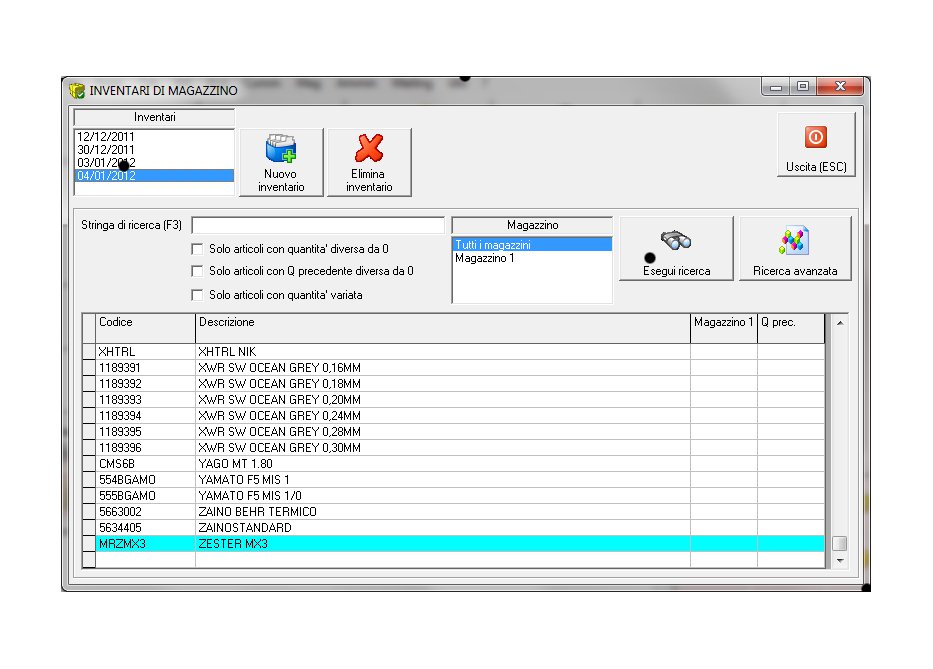

cortesemente, se ho azzerato il mag e importato nuova quantità ma mi da tutti meno ad esempio, -16 anzichè 16.... poi come posso riportare la quantità del inventario del 30-12-2011, che vedrai in allegato

Purtroppo ora mi sorgono un paio di dubbi ed una domanda: - Perché hai creato altri inventari oltre al 30.12.11 con data 03.01.12 e 04.01.12? - Hai sempre selezionato l'opzione AZZERA TUTTE LE QUANTITA'? - Una volta creato quel filtro di importazione del corpo documenti in quale documento hai importato gli articoli e con quale data?
