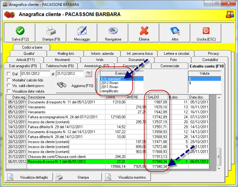

Cosa intendi per Saldi delle fatture? Le registrazioni contabili in Prima Nota oppure il saldo che vedi in ANAGRAFICA CLIENTE nell'etichetta ESTRATTO CONTO (E/C standard)?
05/01/2012 12:36
non sto gestendo al momento la prima nota... mi interessa l'E/C standard in Anagrafica Clienti...
05/01/2012 12:41
Ha registrato gli incassi/pagamenti riferiti a quelle fatture?
05/01/2012 15:43
No non ho ancora registrato niente...

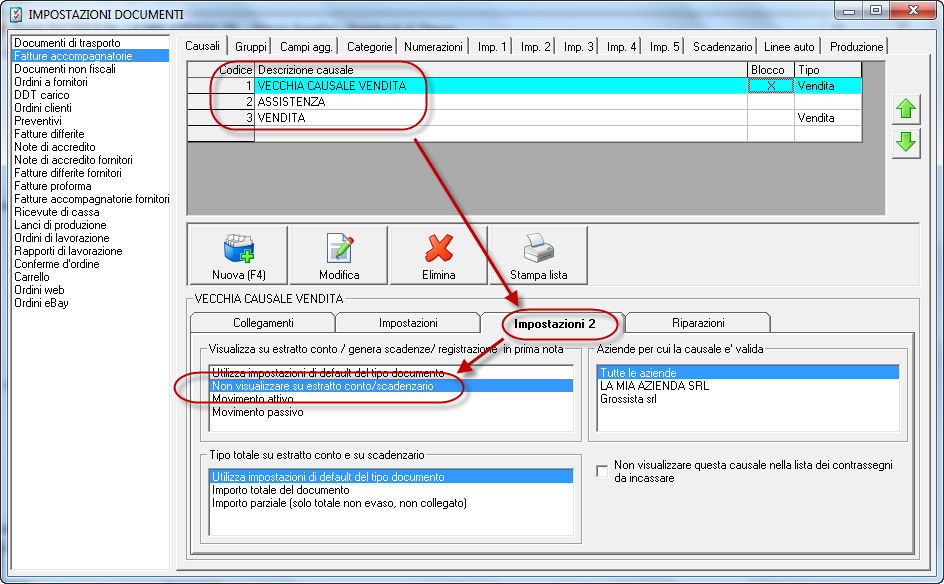

In questo caso potresti disattivare la generazione delle scadenze/estratto conto su tutte le Causali VENDITA dei vari documenti e crearne una nuova da utilizzare nel 2012 come indicato in figura:

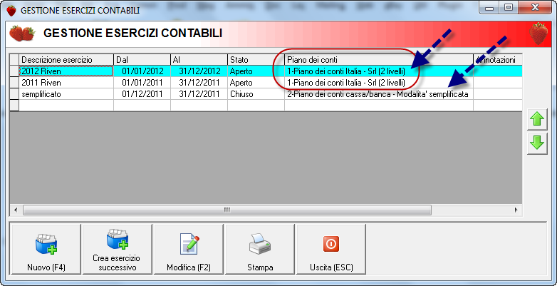

18/01/2012 02:31
Citazione: in questo modo posso evitare di modificare causali e quant'altro? No, in questo modo hai un MASTRINO pulito se però utilizzi un Esercizio Contabile in PARTITA DOPPIA:
18/01/2012 02:33
Citazione: Pensavamo a creare un nuovo piano dei conti, e creare un nuovo esercizio contabile associandolo al nuovo piano dei conti. così può funzionare? Diversamente con il tuo metodo ti ritrovi comunque il saldo dell'ESTRATTO CONTO EXTRA CONTABILE "macchiato" di errori degli anni precedenti:

18/01/2012 09:38
Direi il metodo indicato all'inizio di questo Thread.  Almeno è quello che farei io, perché non esiste una procedura dedicata a questo.

Ok cambiando le causali per il 2012 avremo lo scandenzario pulito, gli incassi e i pagamenti corretti, senza rimasugli degli anni precedenti, ma anche nel piano dei conti avrò i vari conti puliti? Ad esempio il conto trasporti che mi tiene conto di tutte le spese di trasporto fatturate, vedrò i valori delle fatture registrate negli anni precedenti? Perché adesso è così, e vorrei poter azzerare tutto.
