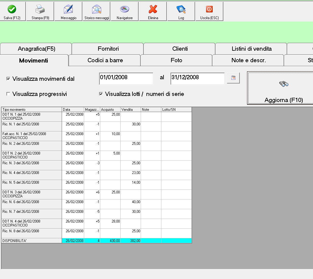

Anche con questi screenshot è difficile capire dove stai sbagliando. Proviamo ad analizzare la cosa a Step. Puoi inviarci uno screenshot della lista dei movimenti che trovi all'interno dell'articolo? ( ART. / ANAGRAFICA ARTICOLI, selezioni l'art. in oggetto, premi sull'etichetta MOVIMENTI e successivamente AGGIORNA (F10))

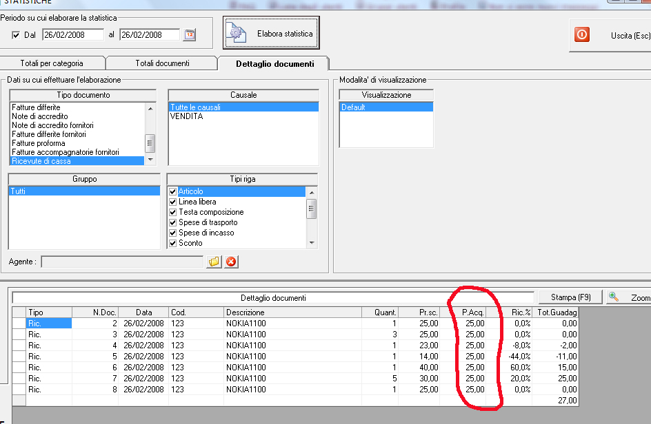

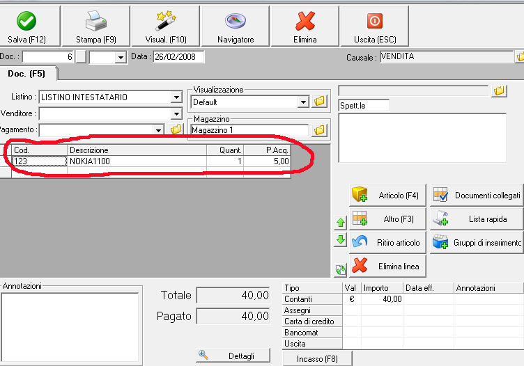

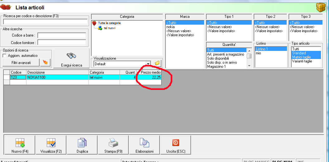

tipologia sulle causali dei documenti giusta, impostata su acquisto ! allego movimenti articolo preso in esempio....tengo a precisare che' e' un articolo inventato , prezzo inventato etc...scrivo da casa ! come potete notare l'articolo e' stato caricato da fatt acc. e da ddt...cosi' come mi capita regolarmente di fare nella realta' , c'entra nulla??? attendo ansionso grazie ! come potete notare le cifre che mi riporta nei primi tre esempi , non hanno ne capo ne coda ... dove sbaglio ??
26/02/2008 10:31
Senza vedere il tuo archivio e' impossibile risponderti mi dispiace. Potresti avere sbagliato decine di cose
O ci invii una copia del tuo archivio a support@codice.it per un controllo, indicando quale articolo verificare, oppure verifichi in teleassistenza con un nostro tecnico

In effetti c'e' un problema sul calcolo del prezzo medio se effettuato dalla procedura di statistiche. Ci sono dei casi in cui non viene effettuato correttamente il calcolo sullo storico e viene preso l'ultimo prezzo di acquisto. Ti invieremo entro sera una email con un link da dove poter scaricare un aggiornamento che risolve il problema
27/02/2008 11:17
A parte questo errore di calcolo pero' devo avvisarti che fare riferimento alle statistiche di margine in questo modo e' piuttosto rischioso. Esistono numerosi casi in cui questo tipo di statistica, fatta articolo per articolo, potrebbe non essere corretta (esempio se dei pezzi escono o entrano dal magazzino guasti, in seguito ad aggiustamenti, trasformazioni articoli, ecc.) Il calcolo del prezzo medio potrebbe anche variare se si varia o elimina ad esempio qualche movimento antecedente a quello che si sta analizzando
Se vuoi fare un calcolo corretto sarebbe molto meglio utilizzare la gestione agenti per fare un calcolo delle provvigioni, e non questo calcolo del margine che e' stato inserito nel programma per fini puramente indicativi e soprattutto andrebbe valutato come dato "macroscopico"

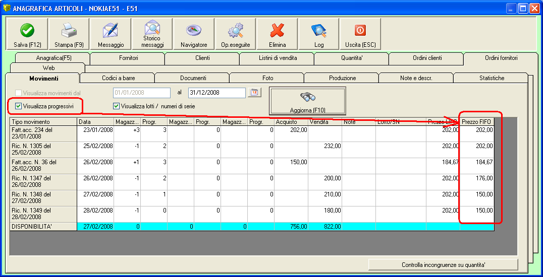

Sull'aggiornamento che ti inviero', per facilitare il controllo, il prezzo medio FIFO progressivo sara' visualizzato anche sulla scheda movimenti degli articoli (attivando l'opzione VISUALIZZA PROGRESSIVI)
