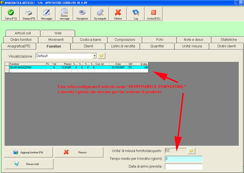

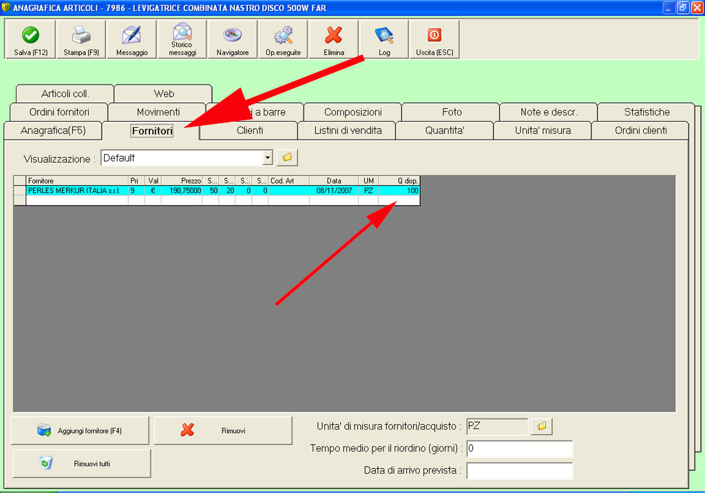

Come descritto nell' Help ho configurato l'articolo mettendo in visualizzazione la colonna della quantità disponibile dal fornitore, e infatti se si effettua la ricerca per i soli articoli ordinabili appare correttamente.
Devo settare qualcosaltro nella scheda articolo ? perche venga visualizzato su Ordinazione nel web ?
Grazie.
06/03/2008 08:17

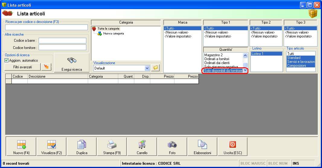

Citazione: ho configurato l'articolo mettendo in visualizzazione la colonna della quantità disponibile dal fornitore, Questi campi non vengono trasferiti al sistema ecommerce. Non e' possiible eseguire una ricerca di questo tipo
Citazione: e infatti se si effettua la ricerca per i soli articoli ordinabili appare correttamente. Intendi la ricerca "Solo disponibili da fornitore"?

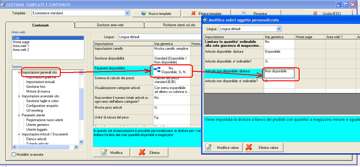

In linea di massima comunque diciamo che la logica e' questa:
-Non serve sapere online se il fornitore ha quell'articolo disponibile o meno, perche' si intende in ogni caso che se l'articolo non e' disponibile e' comunque ordinabile (altrimenti non verrebbe pubblicato su web) Puoi modificare la descrizione da WEB / TEMPLATE E CONTENUTI

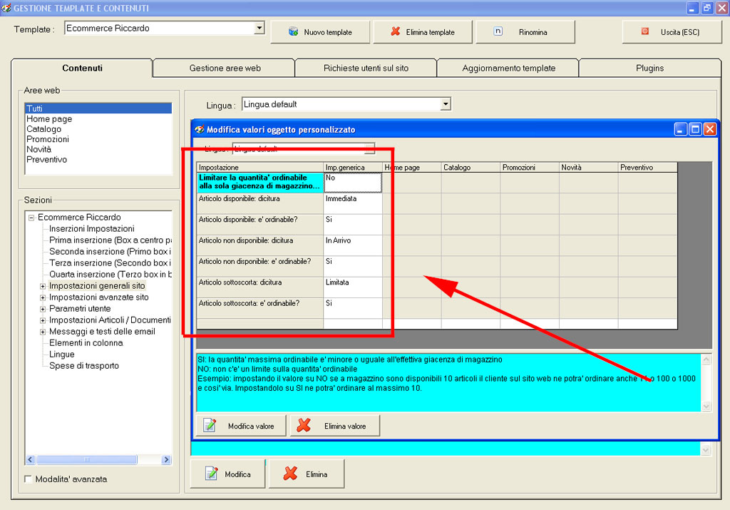

Gli stati che noi prevederemo nel prossimo aggiornamento del template sono:
DISPONIBILE (se la disponibilita' e' sopra la scorta minima) DISPONIBILITA' SCARSA (se la disponibilita' e' sotto la scorta minima) IN ARRIVO (se risulta ordinato a fornitori) NON DISPONIBILE (se non risulta ne' disponibile, ne in ordine a fornitore)
Piu' di questo non sara' possibile

Citazione: DISPONIBILE DISPONIBILITA' SCARSA IN ARRIVO NON DISPONIBILE
14/04/2008 17:24
Citazione: Come li suddividerete tra gli articoli "ordinabili" e quelli "non ordinabili"? Per ognuno dei 4 stati sara' possibile scegliere se l'articolo e' ordinabile o meno (come adesso per i due stati disponibile/non disponibile)
Citazione: Le descrizioni saranno come adesso modificabili....giusto? Si, certo: saranno modificabili ed inseribili in lingua (nel caso di siti multilingua)

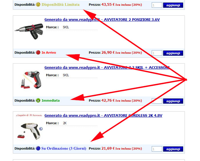

Ciao, abbiamo rilasciato oggi il template che contiene questo aggiornamento http://www.readypro.it/manuale/template_web___aggiornamento_d.htm
